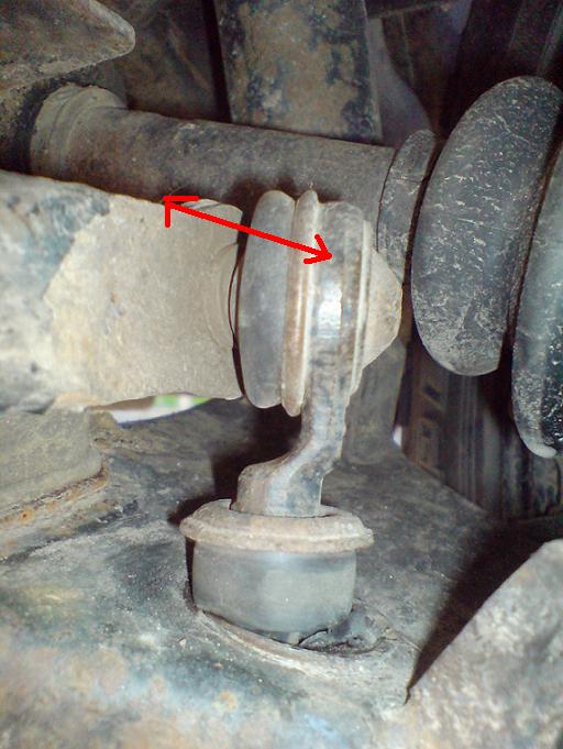

sooo, heute habe ich genau gesehen wo und was das Klacken beim Ausfedern sowie beim Lenken ist.
bewegungspiel in Pfeilrichtung.
Frage: was ist das genau? der Stab von unten hat auch spiel und ist in Gummimuffen gelagert.
muss man den einfach nachziehen?
Gruß Erik

das sind die Aufnahmen von der vorderen "Torsionsstange" (oder so aehnlich). Hatte ich auch letztens, waren total ausgeschlagen. Auswechseln und gut is!
Obskur
Wie? Kann mir das wer genauer erklären?
Ist das nicht ein Teil vom Stabi?

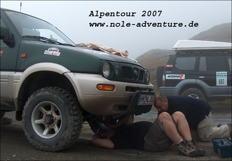

ich kenne das als Spurstangenköpfe und die waren bei mir auch schon total im Eimer, macht tolle Geräusche welche immer schlimmer werden. Bei mir ist das auf einer Alpentour passiert und man(n) denkt das Auto fällt auseinander.
Die Dinger Kosten pro Seite ca. 39,- Euro und sind leicht zu ersetzen.
Aber was viel schlimmer ist, das ist das Loch in dem diese sitzen sollen!
Normalerweise ist das ein 12mm Rundloch, nicht so bei älteren Terranos II. Bei mir war es ein 12mm Langloch und dann knackt und schäppert es gleich wieder. Also ordentliche Unterlegscheiben mit 12mm Loch gekauft und gut drauf scheißen. Ich fahre so seit 2007 rum, ohne weitere Probleme!!!
LG Nole Ja

also die dinger nicht ersetzen sondern einfach scheiben rein oder beides?
macht das knacken bzw die dinger, wenn die ausgeschlagen sind bei der fahrsicherheit nix?
kann man damit ne fahrt nach münchen wagen?
zum Austschauen, einfach unten die Muttern runter, wie werden die dinger oben wo das spiel ist ausgehängt?? sind die gelipst?
steht da was unter soannung? so wies bei Noles auto aussieht ( das Bild hasse ich übrigens Wut Grins ) wurde das nicht mal angehoben.
also ne ganz einfache sache??
Gruß Erik
dachte auch das seien die stabis.
spurstange würde man doch, so stark wie die dinger ausgeschlagen sind, bemerken wenn man am Rad wackelt wenn das auto auf der Hehebühne ist oder??
Gruß Erik

Sind die vom Stabi - man sieht ja auf dem Bild den Stabi und unten im Bild den unteren Querlenker.
Tauschen und gut ist.

Also, die Spurstangenköpfe (Spurgelenke) auf alle Fälle erneuern und vor dem Einbau die stabilen Unterlegscheiben auf das Loch schweißen, so haben wir das bei meinem Terrano gemacht.
LG Nole

Tauschen und gut ist?!!! Das hat bei mir nicht funktioniert, schau dir vor dem Zusammenbau auf alle Fälle das noch genau an, sonst machst du dir doppelte Arbeit.
LG Nole

Kompl. Stabi ausbauen
geht auch

und wie reagiert der dann auf der strasse? ich beine, für irgendwas muss der stabi ja sein
Gruß Erik

Der Stabi ist dafür da das die Kiste in Kurven nicht soweit zur Seite neigt.
Im Gelände ist der Stabi aber von Nachteil.
Viele fahren mittlerweile ohne Stabi weil Sie ihre Autos vernünftig bewegen und nicht durch Kurven heizen.
Beim Land Rover Disco I waren nicht mal vom Werk aus Stabi,s verbaut.
