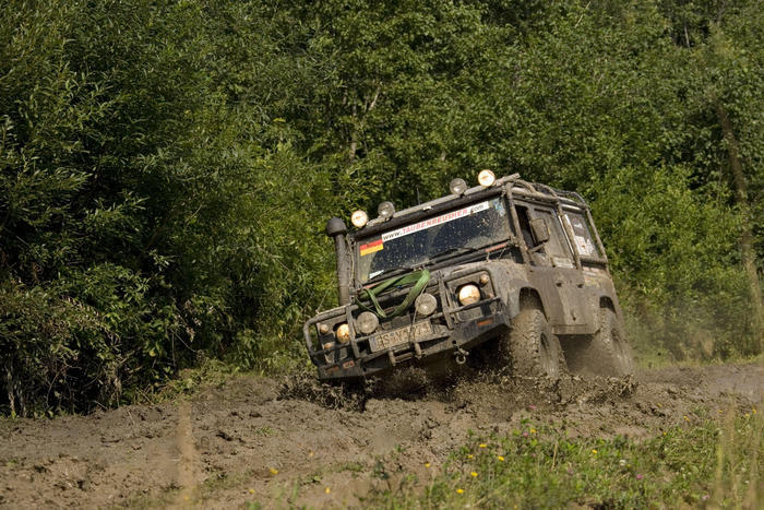

Servus,
ist die ARB Seilwindenstosstange nicht mehr eintragbar? Sowas wurde mir gerade wieder, obgleich ich anderweitig informiert war, heute wieder gesagt.
Bei mir war sie bisher als "Montagehalter fuer Seilwinde" eingetragen.
Thanx,
Oily

BeitragVerfasst am: 20.04.2009 21:19:14    Titel:
Nee, schon das grosse Ding mit den Rohren (wie auf meinem Avatar) oder hier...
Rohre weg ist ne doofe Idee, also wo und wie geht das noch?
Thanx,
Oily

BeitragVerfasst am: 21.04.2009 07:00:05    Titel: stossstange
also alles was vorne dran rohr hat ist bei uns in österreich nicht mehr zulässig.
Lt. irgendeiner eu norm
nicht mal die equipe stosstange mit Winde (die runde) ist mehr zulässig.
hmmmm
falls jemand was anderes weiss bitte melden
gruß
Titus

BeitragVerfasst am: 26.04.2009 08:17:01    Titel:
Nur mal ne vielleicht blöde Idee, was wenn man den Bügel nur demontierbar macht?

BeitragVerfasst am: 26.04.2009 10:50:17    Titel:
Moin
Wäre dann blöd , wenn bei einem Unfall nachweisbar ist,
das der Geräteträger nach dem neuen EU-Gesetz eingetragen wurde.
Also die Bügel rechtswidrig sind.
Dann kann man sicher mit einiegem Ärger rechnen und die Versicherung kann ggf.
auch streiken.
Im Alltag und bei Meetings mit dem "Trachtenverein" wird es evntl.
nicht auffallen.
Aber eben dann wenn es eh schon blöd läuft (Unfall) dann kann aus dumm gelaufen , richtig Sch...e werden.
Gruß Mario

BeitragVerfasst am: 26.04.2009 11:28:14    Titel:
Naja, im Alltag könnte ich persönlich auf den Bügel verzichten.
Wenn es dann nach außerhalb von D, oder ins Gelände geht (die Bilder lassen es erahnen), kann der ja drangesteckt werden. da interessiert das niemanden.
Und wie war das noch, was mit Bordmitteln demontierbar ist, gilt als Ladung? Grins
