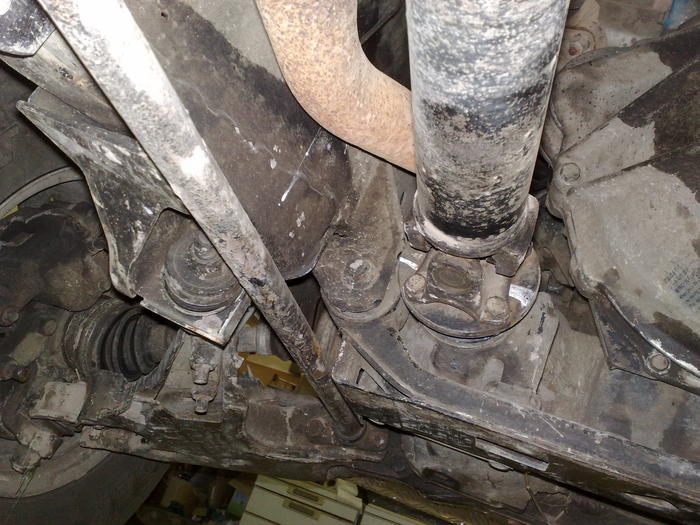

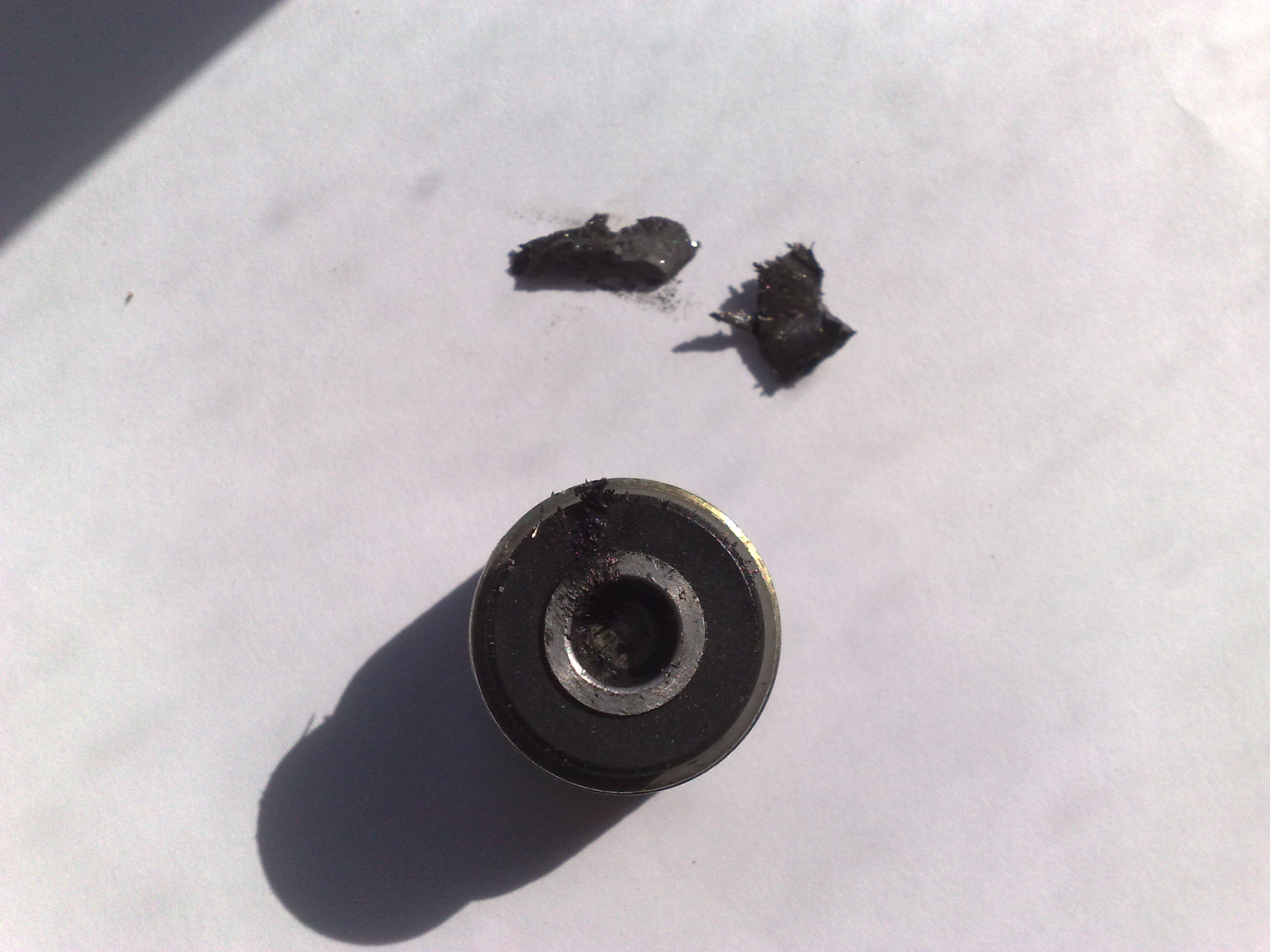

BeitragVerfasst am: 25.04.2009 16:44:30    Titel:
verteilergetriebe muss scheinbar raus... Argsssss habe mal öl abgelassen und das hier war an der Ablassschraube
Weiterhin konnte ich feststellen das die eine Gummilagerung von dem blügel der das Vorderachsdifferential trägt ausgeschlagen ist...

BeitragVerfasst am: 25.04.2009 16:54:42    Titel:
Nach dem du die Brocken aus dem VTG geholt hast, wirds das wohl gewesen sein.
Bin von Automatiknaben ausgegangen. Bei Manuellen kan ich mir nicht vorstellen, das die mit dem Knall was zu tun haben.
Das heißt wohl VTG zerlegen, und sich nen vernünftigen Mechaniker suchen. rotfl

BeitragVerfasst am: 26.04.2009 09:21:09    Titel:
Und was ist mit den beiden Teilen, die wie Zähne aussehen? Gibt es davon noch mehr, die im VTG liegen?
Ich würd es auf keinen Fall mehr fahren. Das kann nicht mehr lange gut gehen. Im Moment ist vieleicht nur ein Bauteil defekt, aber die folgeschäden können dir das ganze VTG zerstören.

DerGlonntaler
BeitragVerfasst am: 26.04.2009 10:59:44    Titel:
meinst Du die zwei Krümel auf dem Bild mit dem Magneten der Ablaßschraube?
das dürfte nur so Späne sein, kann man zwischen den Fingern zerreiben, pappt nur durchs öl und weils magnetisch ist so zusammen
aber das müsste Truly uns sagen können, obs nur weicher Späneklumpen ist, oder wirklich was festes, dann wäre weiterfahren eventuell gefährlich

BeitragVerfasst am: 26.04.2009 11:15:45    Titel:
ja nee sind leider keine spähne, die sind nicht auf dem Bild. Es sind Teile vom Zahnrad das war recht deutlich zu sehen ...
Jetzt wird mir mein Mechaniker aber warscheinlich sagen wollen das das altersschwäe oder schlechtes Material war... und das das nicht passieren kann wenn man ohne öl fährt

DerGlonntaler
BeitragVerfasst am: 26.04.2009 11:21:26    Titel:
alles klar, dann haftet da nur noch etwas Späne an den Teilen
dann wirst um eine Reparatur/Tausch nicht drum rum kommen

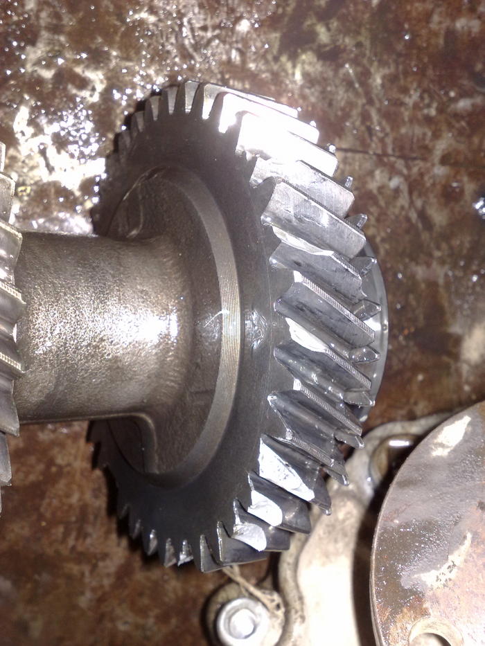

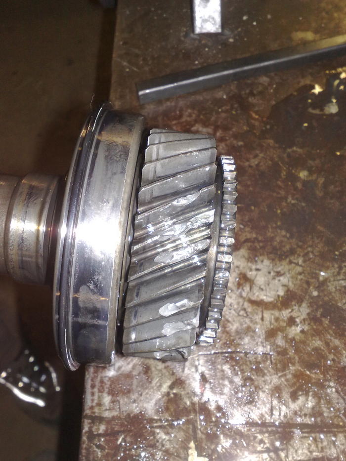

BeitragVerfasst am: 26.04.2009 20:53:39    Titel:
so leute ums Getriebe ist es geschehen...ob das fehlende Öl die Ursache war ? hmm nicht zwingend würde ich sagen, weder blau noch das sie abriebspurenaufweisen. Habe mal nen paar Fotos gemacht:
sind die Hauptantriebsräder... Warum sie die sich aufgelöst haben kp.
Könnte es an der defekten Lagerung vom Halter des Vorrderraddifferential liegen? oder ist es alterschwäche?
Dank 4x4 Micha liegt das Ersatzgetriebe schon in meiner Wrkstatt, besten dank an dieser Stelle nochmal
...MD21 Yes we can...!

BeitragVerfasst am: 26.04.2009 23:50:10    Titel:
Also an der ausgenudelten Halterung des VA-Diffs kann DAS sicher nicht liegen,
so was fangen die Kreuzgelenke der Kardanwelle ab!
Altersschwäche... ja nee. is klar... Heiligenschein
