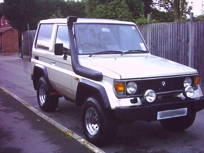

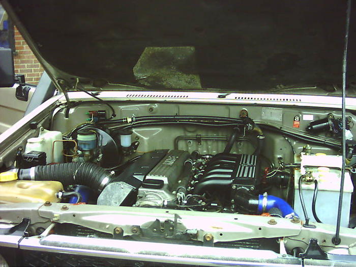

Sachen gibt es .....
ENGINE
BMW 2500cc
Turbo diesel Intercooler,
(Producing apx. 147bhp, 27mpg, 100mph+)
SUSPENSION
Old Man Emu shocks and coil springs 2" lift
WHEELS AND TYRES
Steel 6 spoke General Grabber M/T 33x12.5 15
GEARBOX
Toyota Hi-Lux 5 speed
BRAKES
Up-rated Front brake callipers with vented Discs, Drums on Rear
CHASSIS
Toyota LJ70 modified for engine and gearbox
COOLING
Custom Radiator with kenlowe fan
AXLES
8" Toyota axles, rear is a modified Hi-lux axle using coil springs and a limited
Slip Differential rear, front is a standard LJ70, Free wheeling hubs front

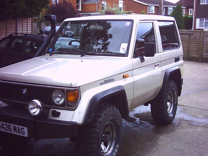

Was mich vielmerh wundert ist die unterschiedliche Reifenwahl zwischen links und rechts oder täuschen mich da meine Augen Unsicher
nordstadt
Wohnort: Cölle
1. 94er Maverick
BeitragVerfasst am: 18.06.2009 23:00:07    Titel:
2 verschiedene Bilder zu verschiedenen Zeitpunkten?
