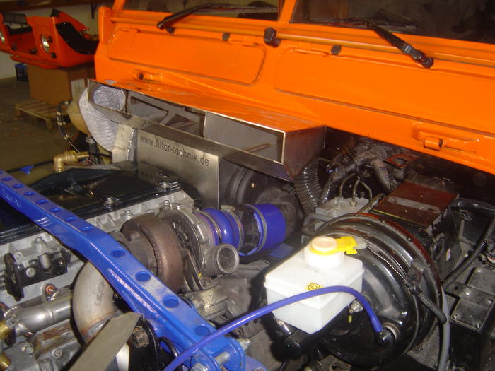

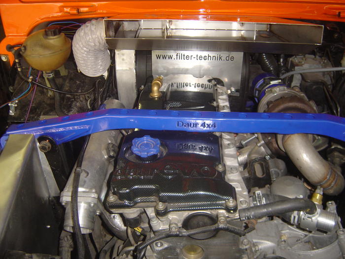

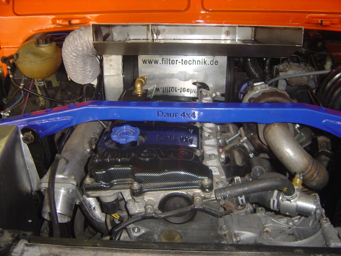

Bin zwar noch den Motorraum am aufräumen, aber schon mal nen paar Bilder vorab, denn nur mitlesen ist langweilig Winke Winke
Fragen und fachliche Kritik ausdrücklich erwünscht.
Passt wie angegossen unter die motorhaube, jetzt kommts wieder runter um die Kiste zu beizen YES

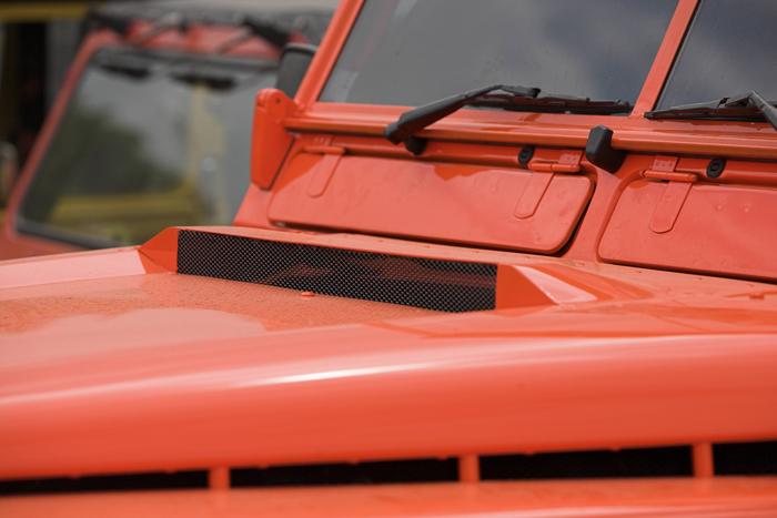

Luftmangel beim TD5 ist bei dir ja schon fast ne Phobie Grins
Nee, jetzt mal ernsthaft.
Drückt es dir da nicht jeden Menge Regenwasser rein Was meinst Du?
Ich habe da immer so einen lustigen kleinen See auf der Motorhaube der je nach Geschwindigkeit von vorne nach hinten wandert.
Gruss Andreas

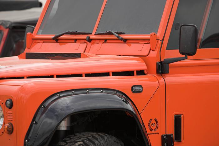

Regenwasser ist kein Problem selbst beim fluten mit dem Gartenschlauch bleibt der Lufi (Papierfilter) trocken, denn die über 40 Zyclonfilter verrichten ganze Arbeit.
aus dem auspuff kommt dann halt zusätzlich etwas Wasserdampf Winke Winke
Je nach gefahrener Geschwindigkeit bzw. Lastzustand werden die Regentropfen aber schon durch ihre massenträgheit oben in der hutze nach außen abgeleitet. (hinten sind Ablaufschlitze drin)
eigentlich ist auf der motorhaube im hinteren Drittel ein druckneutraler Raum. also hat die hutze keinen RAM-Air-Effekt.

BeitragVerfasst am: 27.04.2009 16:41:56    Titel:
eine kleine Erklärung dazu wäre nett. Ist ja irgendwie 1/3 2/3 geteilt. Ist das 1/3 für Innenraumlüftung? Mir würde (bei meinem Einsatz) auch das Wasser evtl. Sorgen machen. Sieht aber irgendwie auf den Bildern so aus als würde das seitlich noch runter gehn... Unsicher

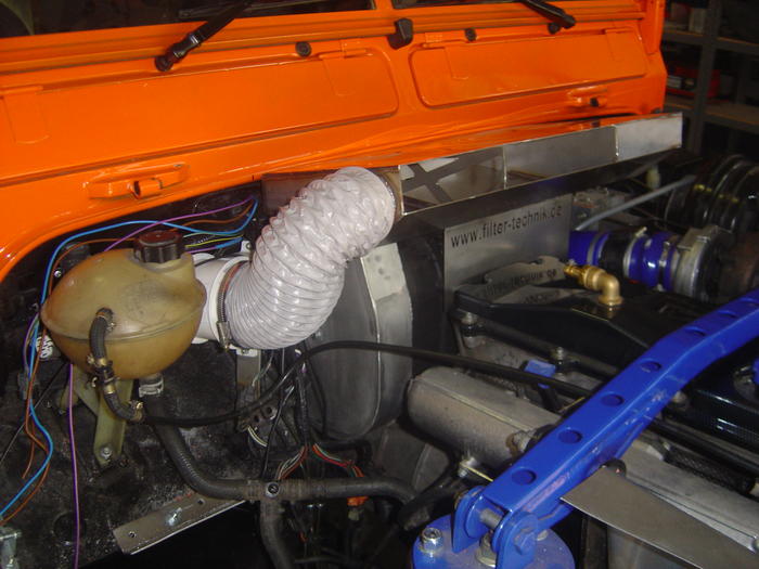

BeitragVerfasst am: 27.04.2009 17:06:39    Titel:
Von vorne gesehen das 1/3 ganz rechts ist Getriebebelüftung. die linken 2/3 sind für motor und Lüftung.
Die Lüftung wird über den seitlichen 100mm Schlauch über Hochleistungslüfter angesteuert.
Heizung über Webasto-wärmetauscher in der mittelkonsole (Umluft) und Websato Thermo-Top C.

BeitragVerfasst am: 28.04.2009 10:55:05    Titel:
Wenn der Teil auf der Motorhaube druckneutral ist, wie funktioniert dann die Getriebebelüftung? Hast du da dann noch einen Lüfter zwischen geklemmt?
Noch ne andere Frage: Welche Funktion haben diese Ladeluftschläuche (Hump Hose)... Verwirbelung????
Grüße Daniel

BeitragVerfasst am: 28.04.2009 11:06:40    Titel:
Der Luftfilter ist für deine >130Ps zu klein. Wozu benötigst Du die Domstrebe?

BeitragVerfasst am: 28.04.2009 11:42:25    Titel:
kaid90 hat folgendes geschrieben:
Nein nicht mal rechnerisch zu klein! Selbst bei nem flow von 10 Kubikmeter pro Minute habe ich noch über 99% Abscheidung und nen Ansaugwiderstand von ca. 8mBar.
Die Domstrebe hält die Aircoilover im Zaum Winke Winke

BeitragVerfasst am: 28.04.2009 12:04:13    Titel:
Auf dem Papier hat Picoflex einen Nennvolumenstrom von 7m³ bei einem Anfangswiderstand von 25mbar und ist damit bis ca 110 PS geeignet. Also sogar für einen SerienTD5 zu klein. Ist der unterschied realität zu ISO 5011 so groß? warum?

BeitragVerfasst am: 28.04.2009 12:20:07    Titel:
Sorry ich vergaß zu erwähnen das ist ein für mich optimierter Picoflex10 Winke Winke
Der pico7 geht ohne Flexarbeiten in den Td5.
Wenn du dir die Leistungskurve beim Serien-Td5 anschaust wirst Du sehen das für Normalverbraucher ein pico7 ausreichen sollte. Denn die Nennleistung von 90kw wird bei irgendwas um 4200rpm erreicht. Wieoft fährt man in dem Drehzahlbereich?
pico7 bedeutet ja nicht das er nicht mehr durchsatz schafft, sondern nur dass, dann die Abscheiderate abnimmt. (Bei steigendem Ansaugwiderstand versteht sich)
Freilich für permanent-vollgasfahrer-auf deutschen Autobahnen is der pico7 die falsche Wahl.
Aber in nem Reisedefender für die wüste gibts m.E. nix besseres.
