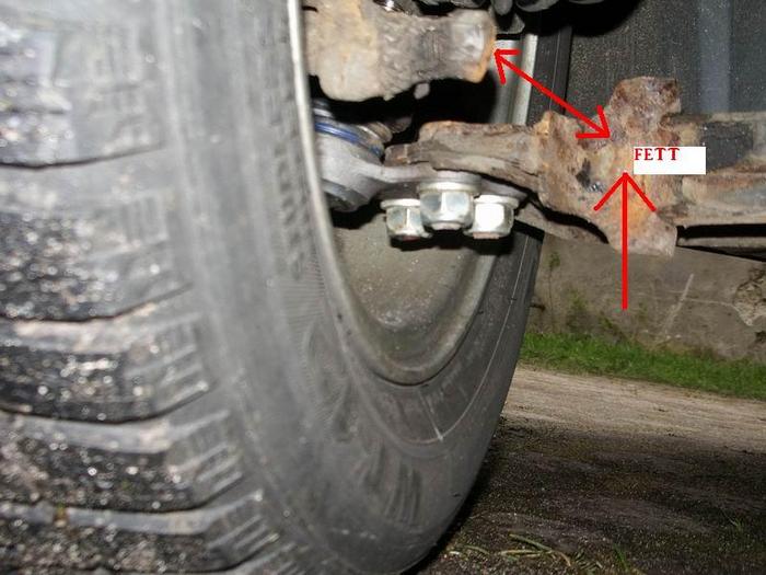

BeitragVerfasst am: 03.05.2009 17:39:19    Titel:
Klingt nach Lenkanschlägen
(Ist ein Primera, nur um zu zeigen, wie es aussieht)

Bei den Anschlägen kann es auch öfter knartzen wenn der Untergrund wellig ist und das Fahrzeug ständig ein und ausfedert.
Wenn die Anschläge so trocken aussehen wie auf dem Beispielfoto würde ich dort erstmal anfangen mit nen Finger voll Fett.

Trocken und staubig bleibt hier nicht aus, siehe Bild oben.
