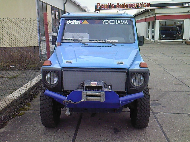

BeitragVerfasst am: 10.05.2009 15:33:57    Titel:
Hier noch ein Foto davon,aber noch mit 30er Spurplatten.

BeitragVerfasst am: 10.05.2009 18:47:26    Titel:
Super, genau so muß dat aussehen, nix viel Plaste- nur funktionieren tun.
Vielen dank, hat mir sehr weitergeholfen Winke Winke
