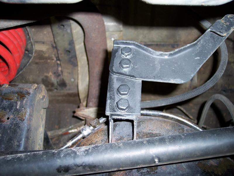

Gut, die Ergebnisse bestätigen mir, daß mein Bremskraftregler an der Hinterachse definitiv defekt ist.
Zum Glück bekomme ich einen funktionsfähigen von Thorsten.
Eigentlich müßte man den ja einstellen, wenn man ein Fahrwerk drin hat.
Wie habt Ihr das so gemacht?
Nur zum Verständnis:
Angenommen meine Karre ist ca. 6cm höher als serie rein fahrwerkstechnisch, dann fehlt mir ja hinten die Bremsleistung total, weil dadurch eine extrem niedrige Hinterachslast simuliert wird.
Habt ihr andere Federn drin zwischen ALBV und Achse, oder den Federaufnahmepunkt höher gesetzt?

Beim Snake Racing Fahrwerk war ein Adapter dabei welcher die Aufnahme der Feder um den Wert der Höherlegung nach oben setzt. Bei mir also 6".

Hab bei mir einen neuen Arm gebaut. Original + Höherlegung.

Ich habe das bei meinen Patrols auch so gelöst.
Funzt prima!
Einfach um das Maß der Höherlegung verlängern.
