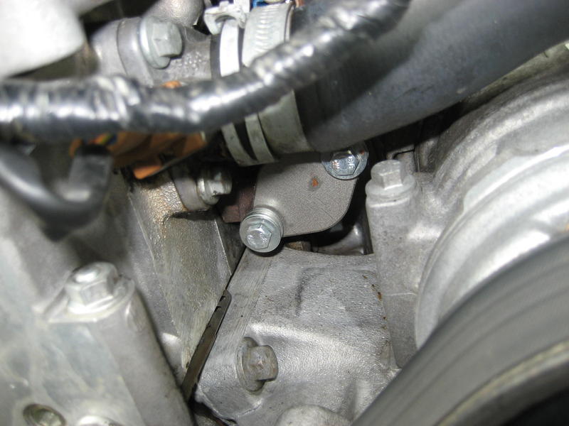

ich hab gestern mal wieder einen D2 motorraum ""aufgeräumt"" und finde das sieht sooo nett aus das ich euch ein paar bilder gemacht habe.
AGR ausgebaut
den wärmetauscher der AGR ausgebaut
motorentlüftung ins freie verlegt ( ölabscheider sitz im radkasten )
den kabelbaum ein bisserl aufgeräumt und ihn teilweise anders verlegt.
der motor hat 280t km drauf sieht aber jetzt wieder aus wie neu , was so ein bisserl motorreiniger alles ausrichten kann.
gruss ,michi

Bin stolz auf dich rotfl Was ist denn der Sinn die Motorentlüftung nach aussen zu verlegen und ist das der obere Schlauch aufm Bild der zu dem komischen Plastikteil geht?

du musst eher den motorreiniger bewundern , DAS zeug ist einfach DER hammer.
das frissssst den dreck YES
der schlauch ??
du meinst die motorentlüftung ??
der schwarze schlauch mit dem hitzeschutz drauf ??
der schlauch geht .orig. vom ventieldeckel zum schlauch der turbo und luftfilter verbindet.
jetzt geht er halt vom motor ins freie ,das hat den vorteil das die ""dreckige"" luft die der motor so ausatmet nicht dem den turbo/ LLK verdreckt sonder einfach dorthin geht wo er keinen mehr stört.
der vorteil ???
die luft die der motor so ausatmet ist jetzt nicht total verdreckt aber es ist halt doch ein bisserl öldampf dabei.
auf dauer verdreckt das dann natürlich den ansaugtrakt.
natürlich VIEL VIEL weniger als die dooooofe AGR aber am besten ist es ja wenn der anschaugtrakt gaaanz sauber bleibt.
der ventieldeckel hat innen eh schon ein prallblech das verhindert das grössere mengen öl in die entlüftung kommen und mit einen kleinen ölabscheider am ende des schlauches der motorentlüftung muss man auch keine angst haben das öl auf die strasse tropft.
bei einem ""strassenauto"" hat so ein umbau nur den sinn den ansaugtrakt sauber zu halten ,bei einem ""kampfgerät"" kann DER umbau über leben und tod des motor entscheiden falls das auto mal am ""dach"" liegt.
da würde dann nämlich Motoröl über die entlüftung IN den ansaugtrakt laufen und beim wieder starten dann BUMMS machen.
bei dem disco hat es aber nur den sinn den ansaugtrakt sauber zu halten.
so ein ladeluftkühler geht ja gleich noch mal um ein bissserl besser wenn er INNEN nicht mit öl zugepappt ist Heiligenschein

Wie schaut das mit Kondensat aus? Wird durch die Leitungsverlegung nicht die Ölschlammbildung begünstigt?

DORT ist mir der ölschlamm dann aber auch schon egal ,solange der nicht im ansaugtrakt pickt soll es ruhig so sein.

Danke für die Ausführung. Nur wo bildet sich der Ölschlamm und wie sieht so ein Abscheider denn aus?

Meine Befürchtung: Lange Wege und motorfern kondensieren die Dämpfe an den Wandungen. Dort bildet sich das bekannte weiße schleimige Zeugs. Da die Leitungen auch im Betrieb nicht merkenswert wärmer werden hat das im Schleim gebundene Wasser keine Chance zu verdunsten. Ergo sammelt sich immer mehr an und verstopft ggf. die ganze Leitung. Im Winter wirds dann interessant, wenn der Motor durch Frost gar nichtmehr entlüften kann.
Was meint Ihr dazu?
BeitragVerfasst am: 26.04.2014 09:13:58    Titel:
Die Leitung ist ja nicht zum Spass so gross im Durchmesser. Da geht schon auch was hin und her an Luft. Glaube nicht das es hier so viele Ablagerungen gibt. Bei den Enduros haben wir das auch immer gemacht. Am Ende hing dann ein Filter. So viel kommt dann da auch nicht rein. Gab nie Probleme. Kann man ja acu mal nach einer Zeit nachsehen. Ist ja nur ein Schlauch.
