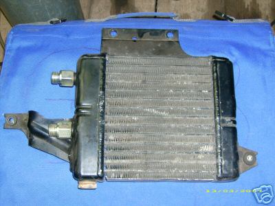

ich hab mir vor ein paar wochen einen ölkühler eines nissan patrols zugelegt, nur weiß ich leider nicht, was für ein typ von Patrol es ist...
hab euch mal ein bild angehängt, ich tippe mal er ist von einem GR.
ich möchte nämlich meinem dicken k160er sd den ölkühler nachträglich einpflanzen.
hat diese operation von euch schon jemand durchgeführt? es wäre toll, wenn ihr mir ein paar erfahrungswerte schreiben könntet, super wären auch fotos Ja

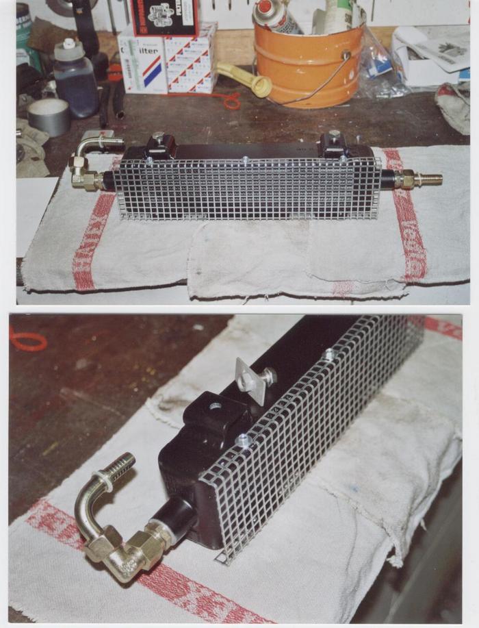

BeitragVerfasst am: 08.05.2009 22:17:04    Titel:
http://www.racimex.de/content/de/auto/racimex/oelkuehlerbausaetze.php
Da steht wo, wie, welcher und rechts oben kannst Du Nissan eingeben und bekommst gleich die passenend Sets für Dein Auto angeziegt.

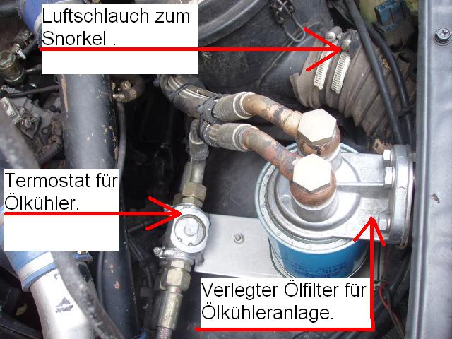

Hier mal ein paar Bilder meiner Ölkühleranlage im Nissan Terrano.
Ich habe den Filteradapter, Thermostat, Öltemperaturfühlergehäuse und Ölkühler von Racimex verbaut.
Ich habe Silikonschläuche mit Edelstahlgewebe ummantelt verbaut.
Der Ölkühler läuft seit Jahren ohne Probleme.
Die Racimex Produkte sind einwandfrei.

marko hat folgendes geschrieben:
hallo leute, bin neu hier Supi
hab schon meine erste frage:
danke!!
marko
der ist aus einen GR ab ca. Anfang 93 waren die dann drin und ein Nissan PKW aber die waren eigentlich silbern Farben.

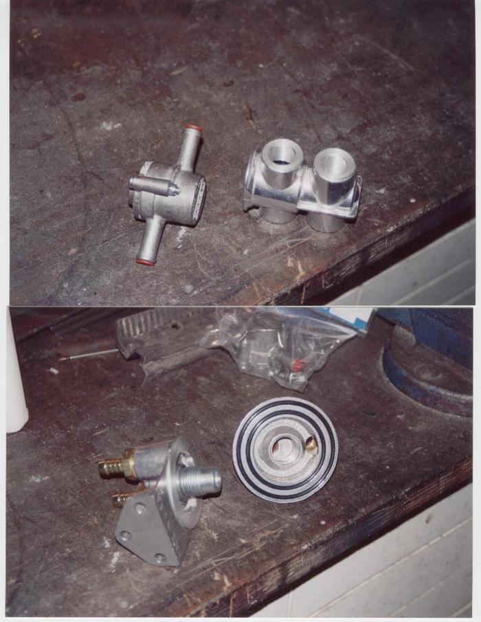

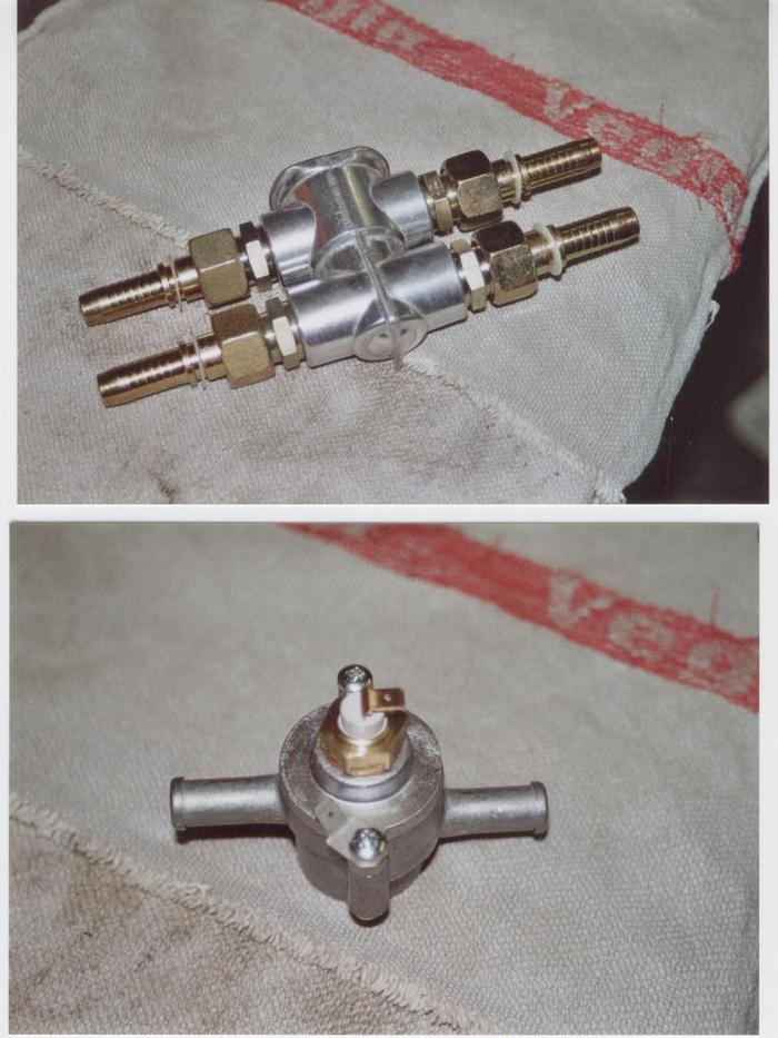

BeitragVerfasst am: 21.05.2009 22:18:17    Titel:
also...
Mittlerweile hab ich mir alle notwendigen Teile zugelegt und werde sie beizeiten einbauen.
Zum einen,
eine Adapterplatte gibt es für den 3,3er nicht, zumindest würde sie vom Platz her nicht reinpassen, da der Ölfilter zu lang käme.
Stattdessen gibts eine Filterabdeckplatte (#50139), die anstelle des Filters angeschraubt wird.
An dieser Abdeckplatte sind dann der Aus- und Eingangsanschluss, um den Ölfilter (nebst benötigtem Filterträger) an eine andere Stelle zu versetzen.
Nach dem Filter (in die Rückleitung) wird dann der Ölkühler entweder direkt, oder via Thermostat eingeschliffen.
Um die Öltemperatur annähernd ermitteln zu können, erscheint mir der Geber am sinnvollsten kurz nach der Filterabdeckplatte
(in der zuleitung zum Ölfilter), wo das Öl gerade aus dem Motor kommt.
Alternativ kann man nach der Filterabdeckplatte 50139 auch andere Filterträger als den 50138 verwenden,
da man ab der Abdeckplatte nicht mehr an das seltene 1"-12 -gewinde des Ölfilters vom Patrol SD33 od SD33T gebunden ist.
Ölfilter und Filterträger mit 3/4" Gewinde sind günstiger und leichter zu beschaffen. Zwinker
