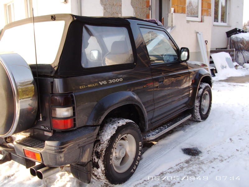

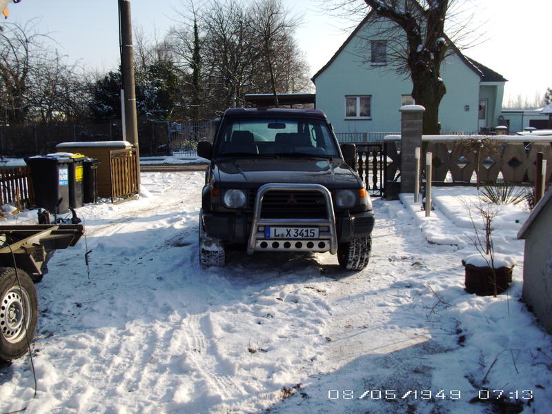

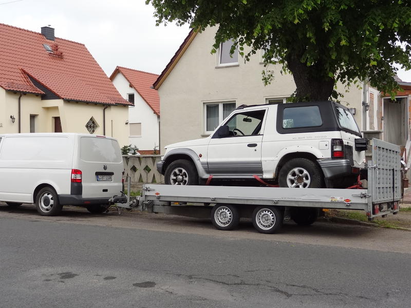

Nach jahrelangem Suchen endlich ein brauchbares Pajero Cabrio für mein nächstes Projekt...........
P.S: Die Datumsanzeige meiner Kamera scheint genauso wirr wie sein Bediener.....

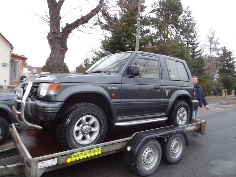

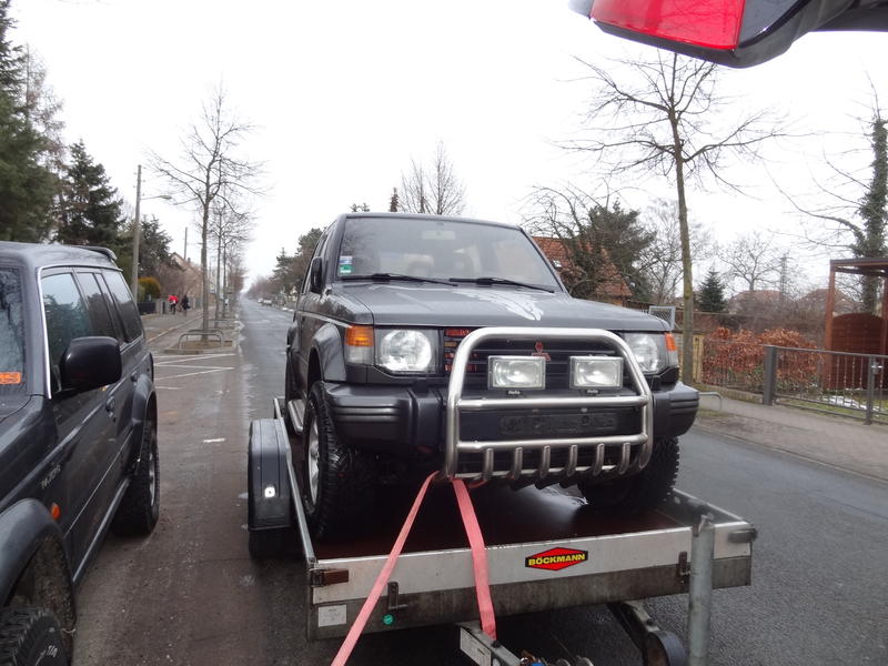

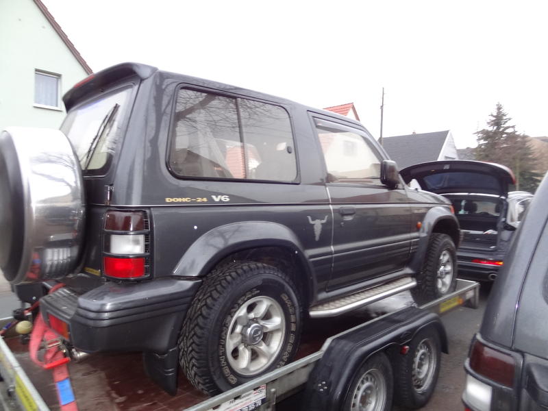

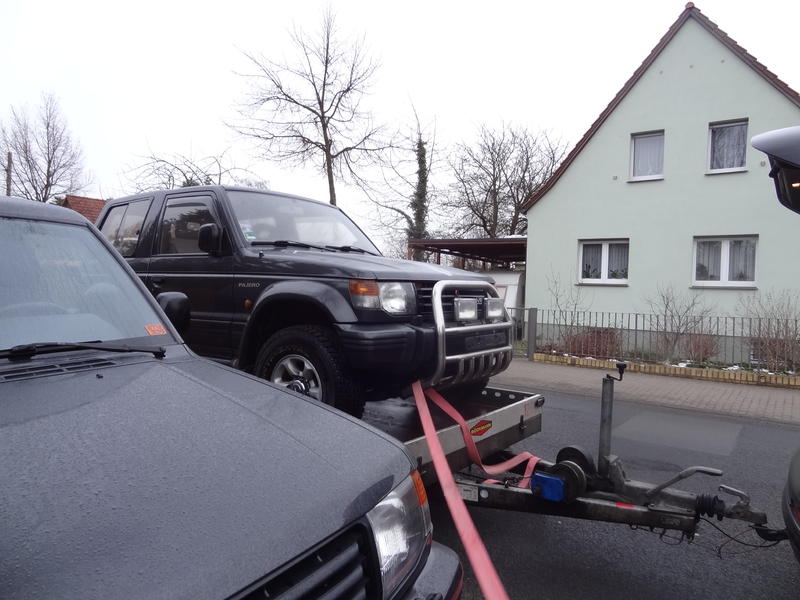

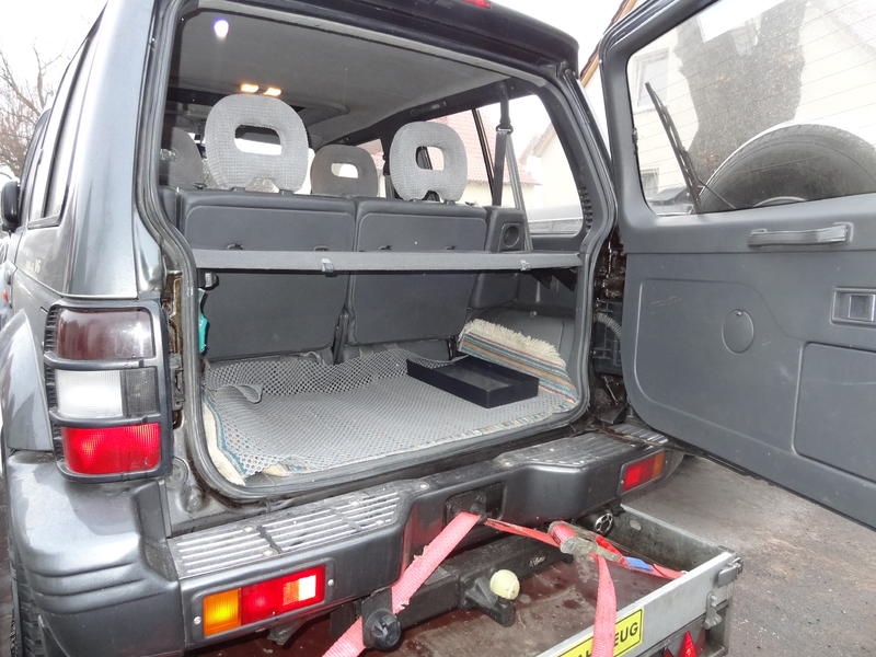

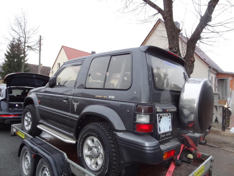

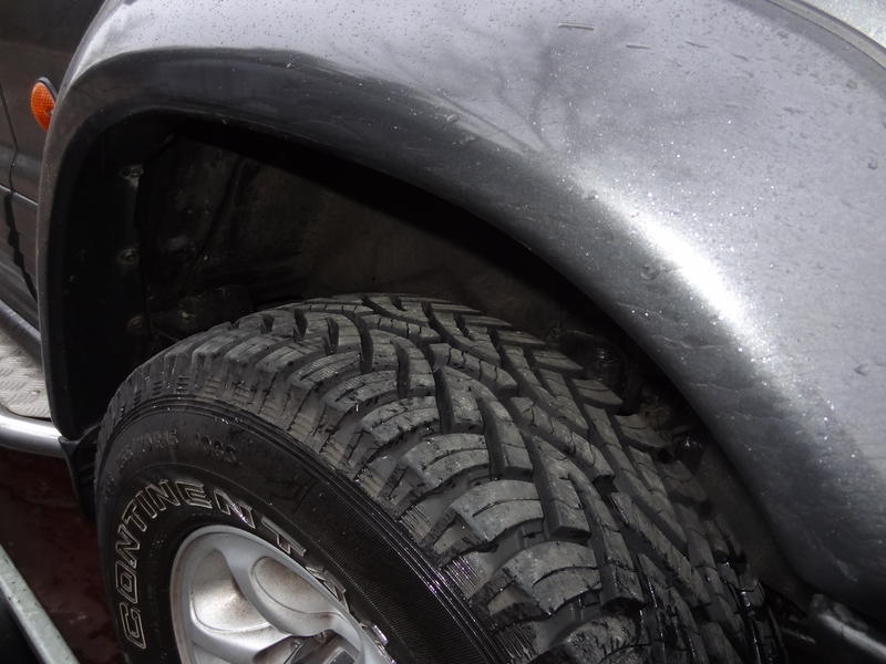

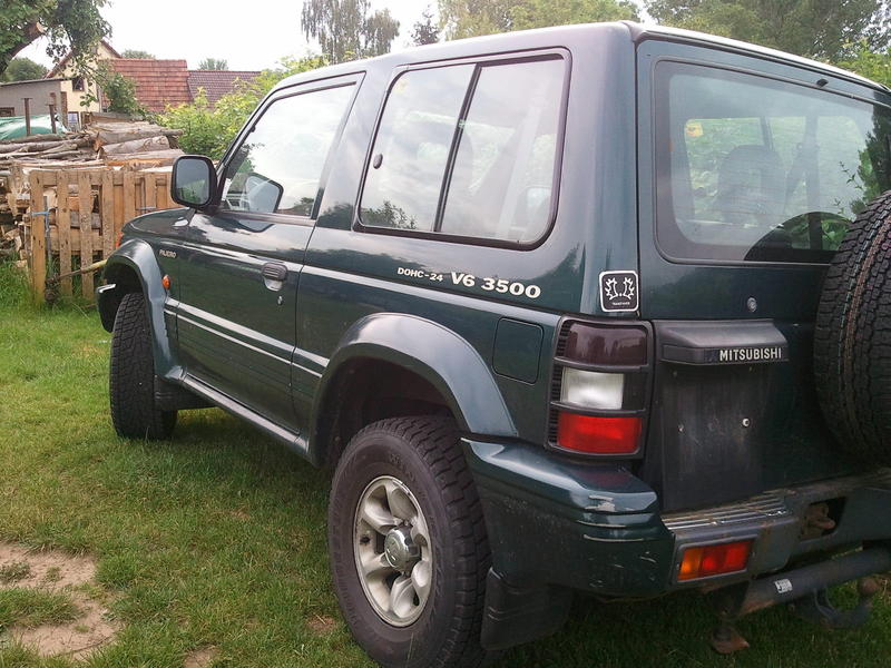

Und weil es das Pajero Cabrio original nur mit dem 3,0er V6 Benziner sowie dem 2,5er Diesel gab, wurde dieser Umbau auf 3,5 V6 Benzin ins Leben gerufen...

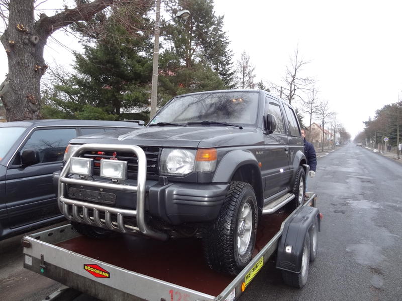

Die Suche nach einem passenden 3,5er kurz im sehr guten Zustand dauerte weitere 9 Monate und endlose Enttäuschungen bei angeblichen Pajero´s in "Best- bzw. Topzustand".....
Aber dann kam mir dieser hier unter die Nägel:

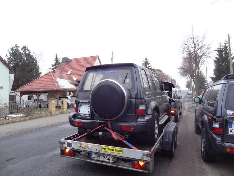

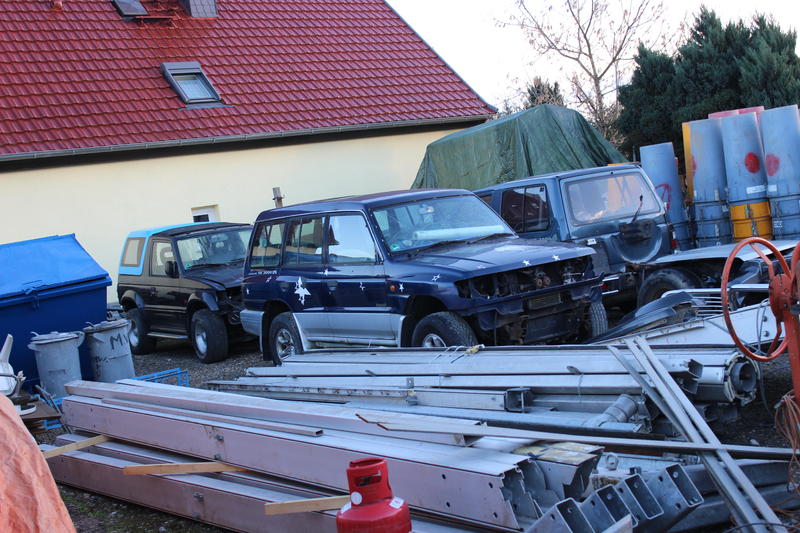

Weitere Spenderfahrzeuge waren nötig um das Projekt mit sämtlichen Teilen zu versorgen....

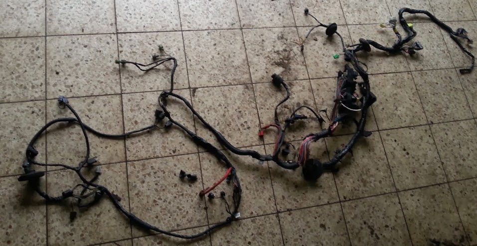

So, heute wieder 9h nur Cabrio.
Eigentlich wollte ich viel mehr schaffen, aber ich hab es nicht übers Herz gebracht den Kabelbaum vom 3.5er einfach wie geplant einzubauen. Der sah so scheiße aus, da sich überall die Isolierung abgelöst hat und an 2 stellen war sogar ein Kabel fast durch gescheuert.
Also wurde heute morgen zuerst unplanmäßig der Kabelbaum, nebst den Umstricken von Details, auch gleich mit komplett in Ordnung gebracht und neu isoliert.
2,5h und 5!!! Rollen!!! Isolierband später sahs dann schon besser aus.
Angefangen den alten Kabelbaum auszubauen und gegen den neuen zu tauschen, habe ich rechts, da der Kotflügel wegen den Snorkel eh gleich runter musste.
So sah der Originale Baum aus, dieser geht nicht nochmal in den Innenraum auf dieser Seite: (Scheinwerferwaschbehälter und Luftsammler sind schon ausgebaut)
Und so dann mit den Neuen: Kabelbaum geht jetzt auch auf dieser Seite in den Innenraum.
Dann gleich den Snorkelanschluss vorbereitet und angeschraubt (mit Dichtung natürlich)
Den Kabelbaum wechsele ich beim nächsten mal weiter, ich wollte heute lieber die Rechte Seite wieder zusammen haben. Also kam als nächstes der Kotflügel dran, wurde ausgeschnitten, versiegelt und der Snorkel angebaut.
Dann Kotflügel wieder montiert, und Verbindung zwischen Snorkel und Anschlusstück eingebaut.
Dann zu guter Letzt noch die A-Säulenverbindung, und das wars für heute. War ja auch schon wieder 21 Uhr..
