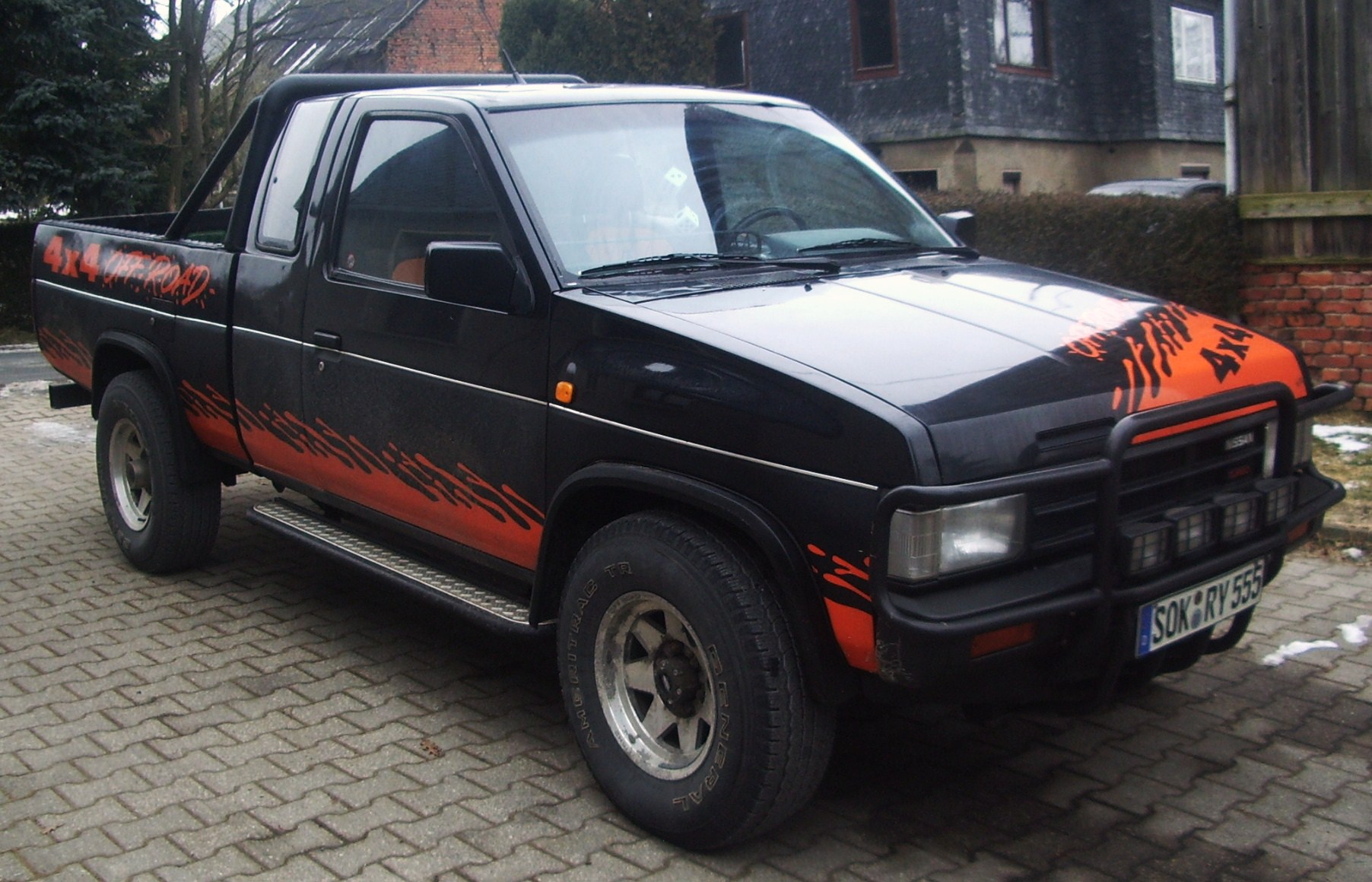

Ich habe ein eher einfaches Problem mit meinem Fernlicht. Mein Scheinwerfer VL funktioniert nicht mehr... Die H4 Birne ist ganz, die Sicherung ebenfalls. Jetzt wollte ich mir mal das Relais ansehen, finde es aber nicht... Unsicher
Kann mir bitte einer sagen wo ich noch suchen soll?
Danke im Voraus!
P.S.: ich fahre einen Nissan md21 Bj. ´92

Es is, wie fast immer, mit größter Wahrscheinlichkeit der Lenkstockhebel. Also der fürs Licht links. ;)
Abbauen, Deckel runter, dann siehste dort mehrere Schleifkontakte, intelligenterweise für jedes einen. Ich weiss nimmer genau, welcher jetzt der fürs Fernlicht links is, aber des kriegtmer recht schnell raus. Saubermachen, nachbiegen, gut is...

Vielen Dank!
Habs gefunden! Funktioniert wieder einwandfrei. YES
