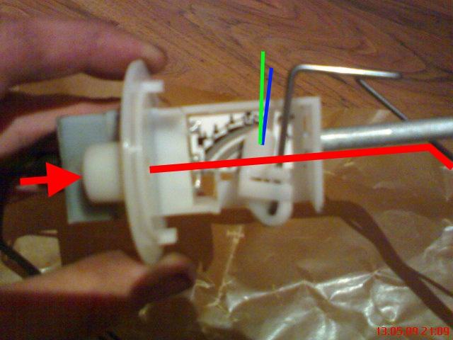

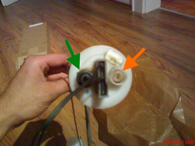

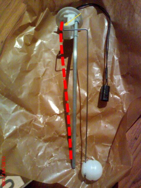

Winke Winke sooo heut wiedermal den tankgeber gewechselt.
neuen orginoolen LR! (teuer) geber auserhalb vom tank mal angeschlossen und probiert ,anzeige im armaturenbrett funzt und zeigt schön an.. gut YES
noch nen loch gebohrt für´s standheizungsröhli.. kontrolle ob noch alles freigängig.. alles super.
verlauf der standhz ansaugung,am gelben pfeil ist in echt genug platz
grün:motor orange:standhz
blau: leer-stellung
grün: ist-stellung (warscheinlich) laut anzeige
eingebaut,alles dicht.

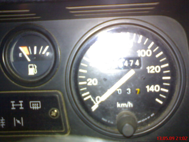

ich zur tanke und voll gemacht den tank.. (1.04/L)
und.....
sonst liegt er auf dem "E"..
ich verstehs nicht Hau mich, ich bin der Frühling Hau mich, ich bin der Frühling
zeiger schlägt max 2mm aus Obskur aber warum ????????

Wirst nen Kurzschluss zwischen Stdhzg-Ansaugrohr und Gebergestänge haben, warum auch immer.
Bau alles zurück, mach ein T-Stück in den Dieselvorlauf und gut! Ja

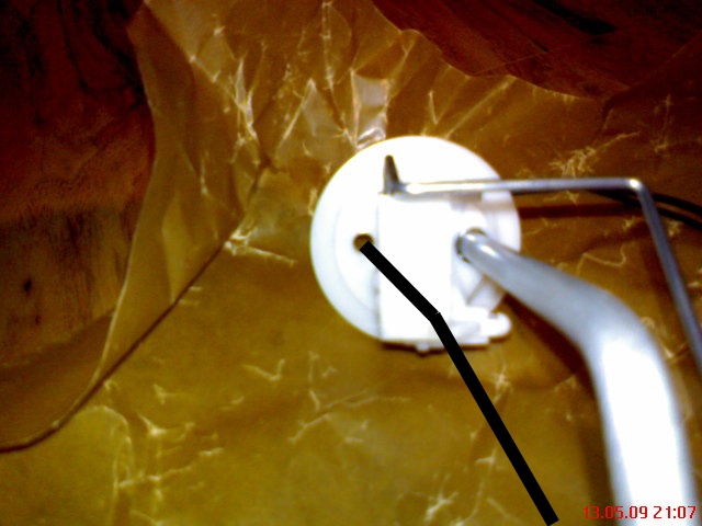

das kann zwar auf dem ersten Bild täuschen, aber da ist der Schwimmer tiefer als das Rohr, da das Rohr ja schon bis zum Boden geht, könnte der Schwimmer nun am Boden aufstehen und zeigt deshalb nix an, also nochmal rausmachen und nachmessen
im vierten Bild ist das auch zu erkennen, dort kreuzt das Stangerl vom Schwimmer das Saugrohr, um nach oben zu gehen müsste es den tiefsten Punkt erst überwinden, kanns aber vermutlich nicht weils am Boden aufsteht
manchmal passen die Geber für verschiedene Modelle, und die Schwimmer müssen dann erst angepasst werden
da Dein Tank ja nun voll ist, reicht es wenn den Geber kurz lockerst, dann müsste der Schwimmer sofort nach oben steigen und die Anzeige müsste auf Voll gehen
wenn der Tank dann das nächste mal leer ist, kannst des nochmal ausbauen und richtig einstellen, damit er auch erst Leer anzeigt wenns wirklich leer ist

Heiligenschein so,zeit war heut da und der füllstand ging richtung leer..
alles wieder abgebaut und ringeschaut,den tangeber drinn gelassen und den schwimmer mit nem draht hochgezogen.
ging super problemlos.. dan mal angestreckt,zündung an und .. siehe da,die anzeige bewegt sich.
ich dacht ja erst ,dass es an dem tankgeber liegt aber 2x der gleiche fehler bei neuen teilen? ne kann nich sein.
nächster gedanke war,dass es am tank liegt,dachte an ein im weg stehendes schwallblech.. aber nee alles i.o.
bierchen zugeteilt und überlegt Grins und dann ist mir doch noch ein
parameter ,welches ich bis jetzt immer ignoriert hatte eingefallen... der rücklauf...
hab ja immer durch das loch geklotzt
hab mal genau hineingeschaut als ich den eingesetzt habe und siehe da ... der wars!!!
jetzt isser gut eingefädelt und stört hoffentlich nich mehr Supi Supi
