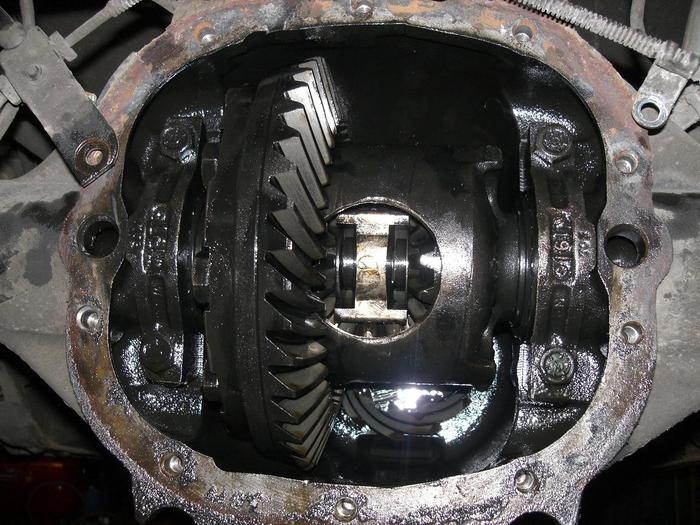

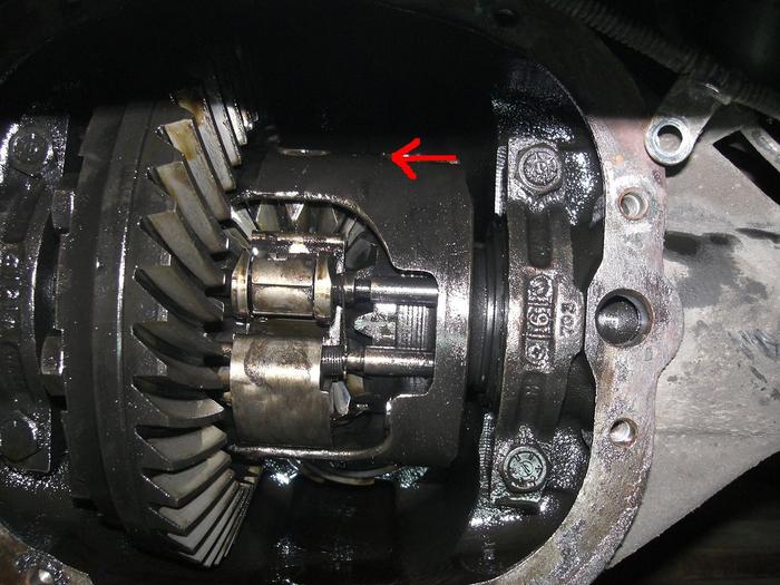

soooo, also, hier ein paar Bilder des Lockers ganz grob. es sind halt 2 "Öffnungen" durch ich die Zwischenräder raus könnten, wobei ich vermute das sie nur durch die auf der Locker Seite passen
auf dem letzten Bild in schwach rot recht weit oben hab ich markiert wo ich die einzige Schraube an der Seite raus hab, damit konnte ich den Bolzen der die Räder hält ziehen.

hat denn wirklich noch keiner diese blöde GM 10 Bolt mit G80 Sperre zerlegt ?? das kann ich ja fast nich glauben :(
BeitragVerfasst am: 18.06.2009 19:51:41    Titel:
das müsste der C-Clip sein, Steckachse etwas reinschieben, den C-Clip verdrehen damit man die offene Seite sieht.

BeitragVerfasst am: 18.06.2009 20:11:57    Titel:
das weiß ich, aber durch die Sperre geht das nich, ich bekomm den silbernen Block in der mitte nich raus, und kann deshalb die Steckachsen nicht weit genug einschieben.
MfG
BeitragVerfasst am: 18.06.2009 21:00:33    Titel:
der bolzen ging doch durch den Block?

BeitragVerfasst am: 19.06.2009 16:22:03    Titel:
ja, aber der Block sitzt reichlich fest, und gewalt wollt ich NOCH nich anwende. oder muss ich da wirklich einfach nur mal einen raufwemsen damit der rausfliegt ??
BeitragVerfasst am: 19.06.2009 18:20:11    Titel:
wenn es nicht funktioniert wende Gewalt an, geht es dabei kaputt, macht nichts es hat eh nicht funktioniert.
viellicht nicht mit dem Vorschlaghammer, aber mal so mit was Rückschlagfreiem, zum Spannungen lösen.

BeitragVerfasst am: 19.06.2009 18:34:38    Titel:
alles klar, is auseinander, der Block und die Sperre brauchen nich angerührt zu werden. ich hätte nur beide Räder entlasten müssen, bzw das 2. halt auch, und gaaanz genau hinsehen ;) die Steckachse lässt sich minimal einschieben, und dadurch lässt sich der Clip dann herausziehen.
