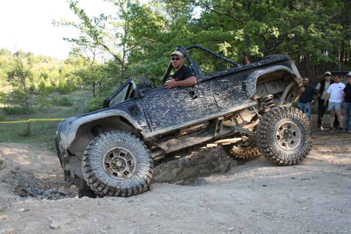

auf der Pom waren doch anscheinend 3 abgesägte 110er. Hat jemand Bilder gemacht oder weiß evtl. wer das war? Ich suche noch Anregungen, da ich mir noch nicht ganz im Klaren bin wie viel ich abschneiden soll. Zur Zeit denke ich 25cm sind ganz gut. Zu kurz schaut glaube ich komisch aus.
Bitte hier alles posten, was ihr zu dem Thema findet.

sehr schön. Was ist da für ein Tank drin? Wie groß und wo verbaut?

Besitzer ist Nantucket. Das Ding ist 40cm gekürzt und bei Fragen solltest Du mal den Nick im Blacklandy Forum suchen.

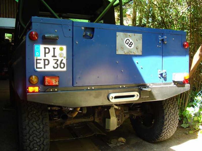

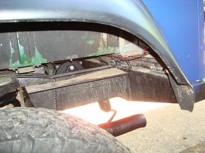

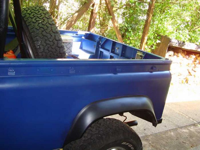

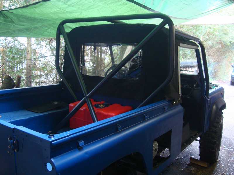

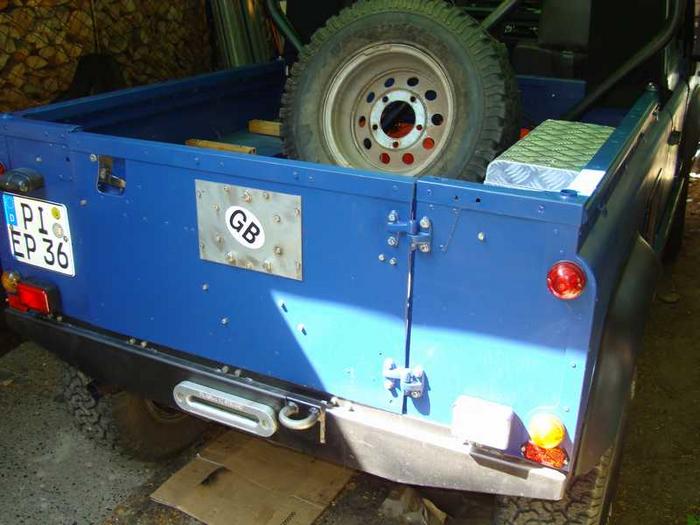

Der Tank ist von www.monopoel.de (55Liter). Ich war heute beim TÜV mit dem Wagen - Heck, Auspuff und Tankumbau sind so in Ordnung.
Das einzige was nicht geklappt hat, war die Aufrechterhaltung der Anhängerkupplung. Das hatten die Kollegen vom TÜV aber auch vorher gesagt, dass sie damit ein Problem hätten.

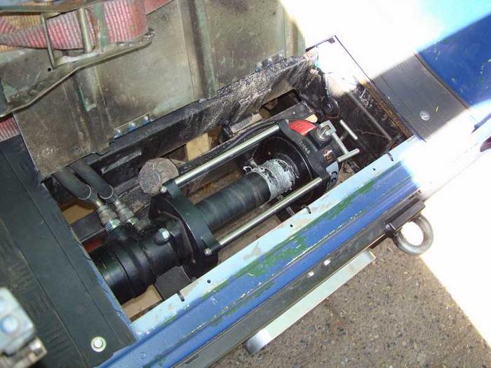

Der "andere" gekürzte 110er wird wahrscheinlich im Herbst wieder dabei sein. Es lohnt sich bei Ihm mal unters Auto zu legen. Er hat eine mechanische (Mittel-)Winde, die gleichzeitig für vorne und hinten einsetzbar ist, ohne irgendwelche Umbauten dafür.
Noch paar Bilder auf die Schnelle:

das mit der AHK ist sehr schade. Was war da das Argument?
Ich hab sonst gerade keinen anderen Wagen mit AHK und wollte die schon ganz gerne behalten.

BeitragVerfasst am: 29.05.2009 17:20:41    Titel:
es ging um die veränderten Aufnahmen. Ich denke, wenn man ausgiebig gequatsche hätte und die Höhe nicht ändert hätte, wäre es vielleicht auch durch gegangen.

Hey Matthias,
ich denke vor allem durch die geänderte Hecktraverse. Hättest du die originale beibehalten (oder eine neue originale verwendet) und nur die Rahmenausläufer wie beim 90er gekürzt, wäre es sicher kein Problem gewesen.
