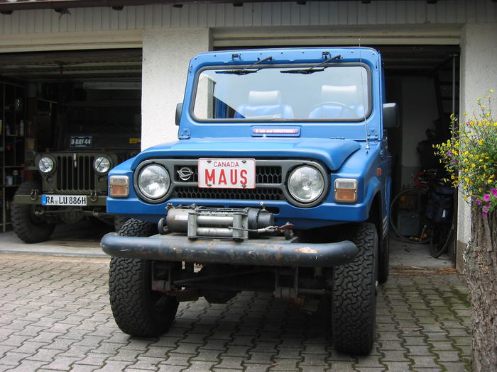

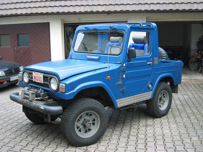

ich bin heute auf der Suche nach einem Radbremszylinder auf dieses Forum gestossen und möchte mich gerne vorstellen. Seit 1991 fahre ich einen F 20. In den 90´Jahren bin ich damit auch viel im Gelände gefahren ( Südwestdeutsche ). Außer dem Dai besitzen wir ( mein Mann, mein Sohn und ich ) noch 2 Jeeps und ein alltagstaugliches Fahrzeug.
Nun gleich zu meinem Problem:
Der F 20 ist nicht durch den TÜV gekommen, da ein Radbremszylinder ( Beifahrerseite hinten ) fest sitzt. Ich weiss, es ist mittlerweile schwierig, an Ersatzteile zu kommen. Vielleicht kann mir hier im Forum jemand weiterhelfen?
Das wäre ganz klasse.
Ich versuche, noch ein Bild vom Dai einzustellen.
Danke und Grüße von
Sabine

Wenn ich mir die Bilder von Deinem Taft ansehe sind da schon ein Paar Dinge umgebaut. Es kann sein, dass Du die Stoßstange gegen was originales tauschen mußt. Auch die Luxus-Sitze könnten ein Hindernis sein, die originalen sind nur halb so groß. Riffelblech gilt beim Karosseriebau auch nicht als fachgerechter Werkstoff, zumindest außen am Fahrzeug. Solche umbauten gehen nur durch, wenn sie vor mehr als 20 Jahren gemacht wurden. Selbst wenn das so ist, gibt es oft beim Nachweis Probleme.
