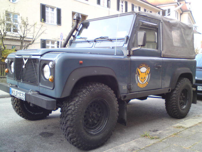

Winke Winke hab ja derzeit die wolffelge mit 255/85er MT's montiert! Smile
aber irgendwie müssen die reifen weiter raus!! Nee, oder?
gefällt mir optisch besser, der lenkeinschlag und die seitenstabilität soll ja auch verbessert werden!! Smile
möglichkeit 1: distanzscheiben!! Ja
möglichkeit 2: ZU-felge 7x16 ET11 Love it Love it
wieviel breiter is möglichkeit 2 überhaupt im vergleich zur wolffelge!? Unsicher
die wolffelge hat ET20,6 und die ZU ET11 Vertrau mir heisst also lediglich 9,6mm durch die geringere Einpresstiefe, oder!?!? Unsicher
und dann noch ein halbes zoll zusätzlich mehr durch die 7"-ZU-felge macht dann insgesamt 12,7mm+9,6mm= 22,3mm?!!? Unsicher Unsicher
stimmt meine rechnung!?!? Unsicher

Die Einpresstiefe berechnet sich von der Mitte der Felge. Die Felgenbreite spielt in der Betrachtung des "Weiter Rauskommens" keinerlei Rolle, da der Reifen eh breiter als die Felge ist. Und da der Reifen folgerichtig immer mittig über der Felgenmitte sitzt und zudem auch breiter als die Felge ist, kann die Felge so schmal oder breit sein, wie sie will - Der Reifen bleibt an seiner Position. Also hast Du von ET 20.3 zu ET 11 nur etwa 9mm - Was eigentlich kaum sichtbar ist.

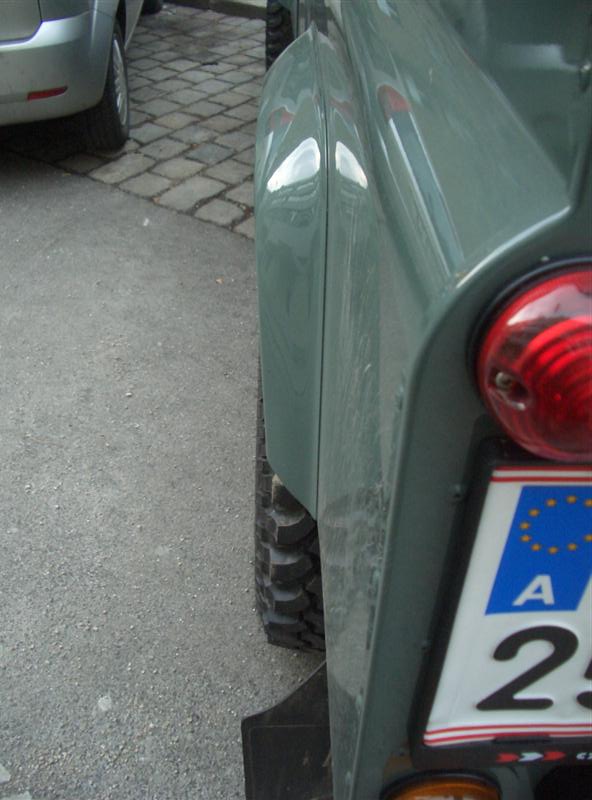

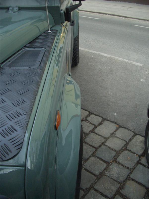

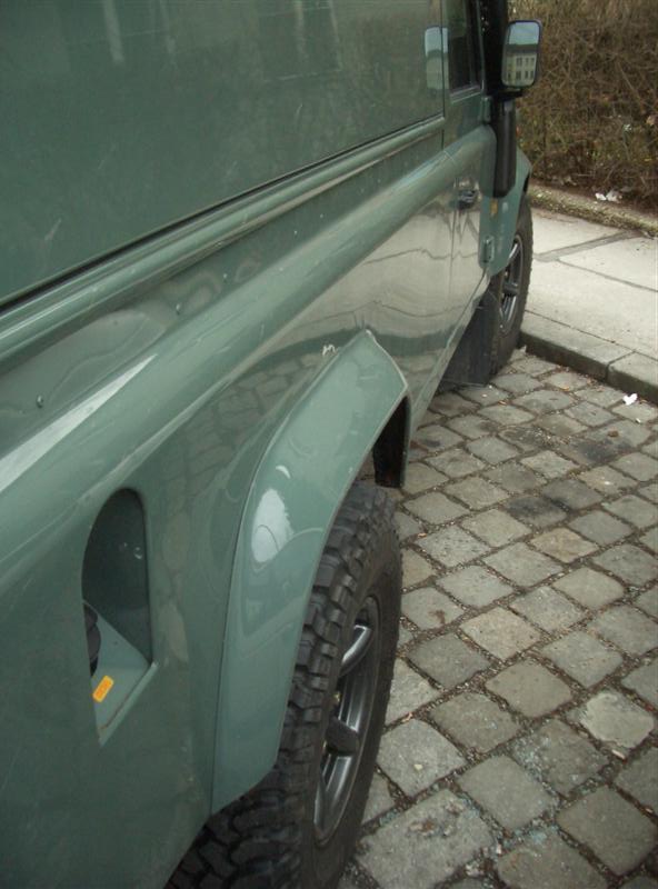

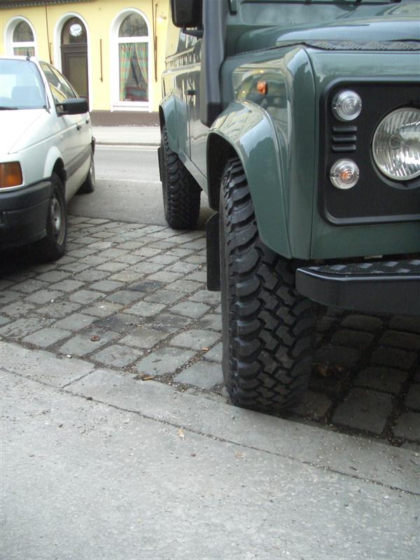

Ich hab dir eben mal ein paar Shots von den ZU's mit 255/85/16er Gummis gemacht.
Passen sehr gut finde ich. Ohne aus den Verbreiterungen rauszustehen.

@bonderl: die felgen gefallen mir immer wieder wenn ich an deinem 90er vorbeitorckle!! Smile schliessen auch schön mit den verbreiterungen ab!! Smile
@toolman: merci für die bilder!! Smile
die felgen sind halt einfach nur geil!! Love it könnten aber doch noch ein wenig weiter aussen stehen find ich!! Ja
