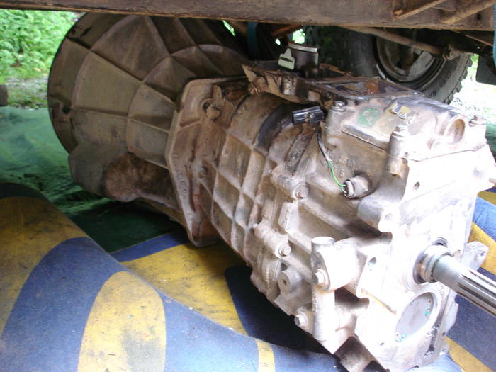

BeitragVerfasst am: 11.06.2009 21:36:08    Titel:
..also bei mir geht das alles normal Unsicher
Fahrzeug auf Hebebühne, Unterfahrschutz ab, Kardanwellen ab..und noch so Kleinkram abschrauben...
Getriebeheber/Stütze drunda, Traverse ab, Schrauben Kupplungsglocke lösen... Ja
bissel wackeln...dann fluchen: geh raus du Klump...nach hinten ziehn...und raus is es...das Getriebe Grins dabei alles auf den Getriebeheber abstützen und wenn raus...langsam runterlassen.. Supi
ihr fahrt komische Audo`s bei mir geht das ganz einfach...normal halt .....und der Moddor bleibt auch da wo er is.. Ja

BeitragVerfasst am: 11.06.2009 22:30:01    Titel:
Mach was untern Motor sonst kippt der a bissl runter, Lüfterrad und Kühlwasser ablassen is quatsch Vertrau mir 4mal Getriebe unterm Auto liegend ausgebaut.1mal 300tdi 3mal TD5...geht schon auch ohne Heber etc.Zu zweit sollte man halt sein und irgendwas zum zwischenlagern, BW Kiste oder ähnliches.
Wenn einem die Kraft ausgeht is das schon besser als der Brustkorb oder der Bauch.

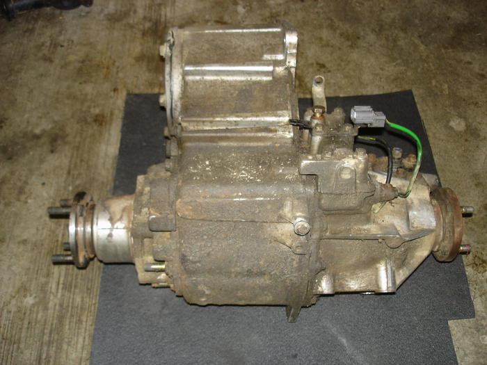

Das geht schon recht easy, gerade beim 300TDI...voher VTG abbauen, machts ein paar KG leichter Winke Winke
