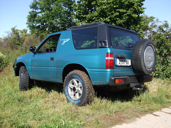

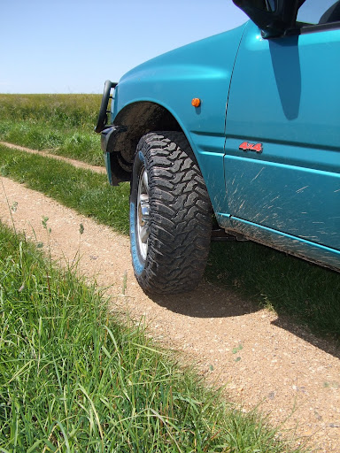

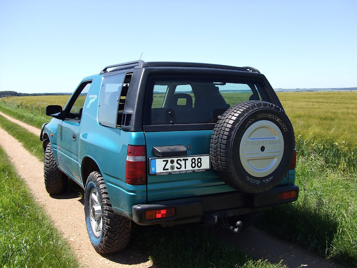

da sind die Fotos..mit meinen neuen Cooper STT
erstes Fazit nach 2 Tagen O lappaloma blanke, i am just a bird in the sky O lappaloma blanke, i am just a bird in the sky
die Laufgeräusche sind fast zu vernachlässigen,schaut top aus
vorne innen am Stabi wirds bissel eng bei vollem Lenkeinschlag(255/70-16)
,sollte der TüV meckern gibts nach 5 oder 6mm spurplatten vorne
aber bis jetzt die ideale wahl...und auch vom komfort Strassentauglich,richtige entscheidung bis jetzt
jetzt kann die Fahrt zur Eisdiele losgehn Grins

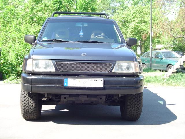

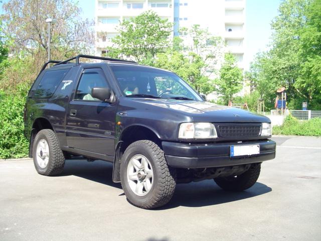

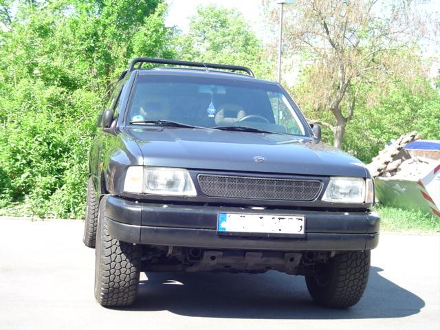

so, hab mal in meinen alten Bildern geschaut.
da war mein kleiner Fronti ja noch fast serie Grins
aber Spass beiseite...
- Bereifung is Serienbereifung = 255/65 R16
- Serienfelge: 7x16 ET38 (wie deine Felge)
- Spurverbreiterungen pro Seite: 30mm
- ohne Kotflügelverbreiterungen
Bilder Zwinker
alles (Bereifung/Felgen/Spurverbreiterungen) mit TÜV und eingetragen...

sieht ja wirklich gut dein Fronti damals schon.. Love it
aber die Reifen und felgen stehen schon weit aussen,weiter gehts ohne Verbreiterungen wohl nicht mehr.
was is das an deinem A für eine Stoßstange vorne?
BeitragVerfasst am: 16.06.2009 23:16:43    Titel:
marienthaler hat folgendes geschrieben:
wenn du es niemanden sagst Zwinker
is die obere Metallstoßstange (Mittelteil + die 2 Seitenteile) nur umgedreht Supi, angeschraubt an den Originallöchern vom Plastikspoiler und die unteren Radläufe (Ecken) mit der Flex angepasst und etwas geschweisst (geschweisst nur etwas die Kanten, geht auch ohne schweissen wenn man sich bissel Zeit nimmt)...
An der umgedrehten Stoßstange muss dann nur noch etwas angepasst (aussägen oder Flex) werden . So das die originalen Stoßstangenhalter an der untersten Kante wieder passen .
is nichts wildes, war ne Sache von so 2 Std und bissel sägen.
die Idee kam mir beim basteln, als ich paar Sachen am vordere Kühlergrill machen musste. Und da ich noch die alte vordere Stoßstange in der Garage liegen hatte, schritt ich gleich zur Tat. Grins
Eintragungspflichtig is das nicht. War aber beim TÜV, was er dazu meinte, da ja jetzt alles Metall an der Front ist. Der Prüfer sagte nur...sieht doch aus wie serie, muss eigentlich nicht eingetragen werden, obwohl das jetzt ne komplette Metallstoßstange is. Ich trage es ihnen aber ein, wenn sie wollen...
habe es dann beim nächsten TÜV-Besuch als ich wegen was anderem dort war mit eintragen lassen.
