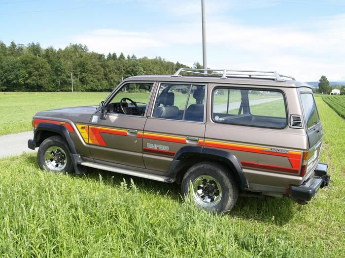

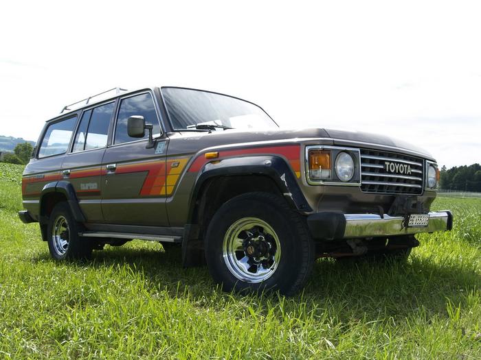

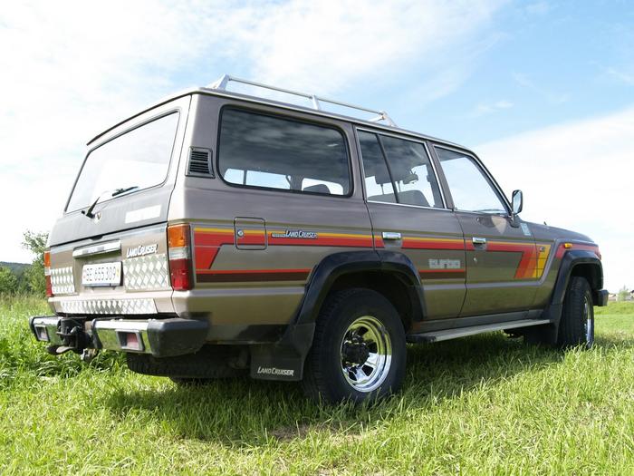

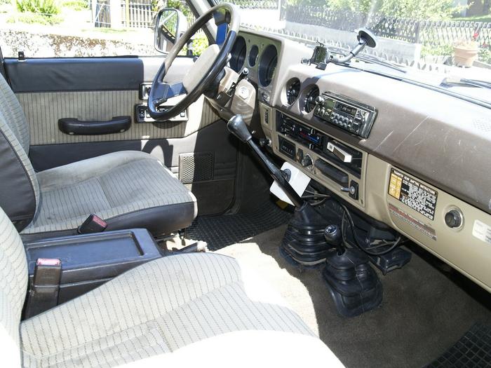

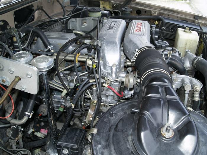

BeitragVerfasst am: 12.06.2009 18:04:59    Titel:
So, nun die Bildle...
Ist ja schon ein geiler Motor. Druck wie Sau untenrum.
Dafür ist das Fahrwerk scheisse und Sperre hat er auch keine.

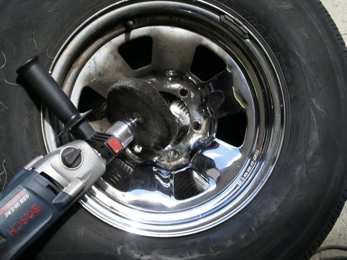

Als erstes wurden mal die Flegen poliert... Sah ja aus das Zeugs...
Dann in Poste gegangen...

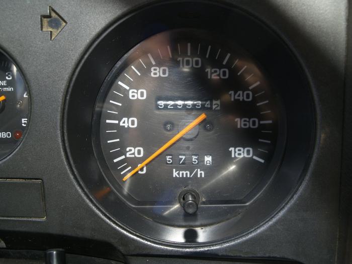

329'334
Motörchen ist sauber. Springt nach einer halben Umdrehung der Kurbelwelle an..
Läuft ruhig.

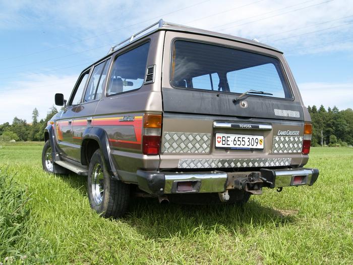

BeitragVerfasst am: 12.06.2009 19:35:55    Titel:
schönes Stück, ein HJ61? Ist das Getriebe still?
Immer schön welche Auto ihr so findet (wahrscheinl. für kleine Kurs). Grins
Bei uns währen die Verbreiterungen und das Riffelblech wohl nur da um die Rostlöcher zuzumachen! rotfl rotfl Nee, oder?
Was machst du jetzt damit? Zum zusammenfahren ist er ja doch zu schade oder?
