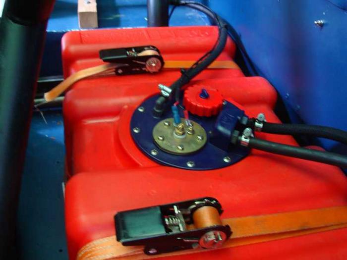

So einen Tank, aber nur mit 33 l, habe ich in meinem Sj410 Pickup-Umbau (siehe Nickpage). Um zu Tanken muss ich die Ladefläche hochheben.

BeitragVerfasst am: 14.06.2009 08:01:08    Titel:
Thomas 413 hat folgendes geschrieben:
na kann ich mir so ein Teil einfach einbauen oder wie funktioniert das wegen TÜV und so :unsure:
Also bei dem Tank sollte ein Druckprüfzeugnis dabei sein. Damit zum TÜV und der schaut auch ob der Einbauort korrekt ist. Ich glaube Innenraum geht nicht...

der einzelne "obere" Schlauch ist für die Entlüftung
@Thomas 413, ich kann Summi nur bestätigen - der TÜV schaut nach dem Prüfzeichen und prüft den Ort und die Verbindung. Ich glaub, wenn der Tank in den Innenraum soll, reicht es wenn dafür die Lüftung rausgeht. Sicher bin ich mir nicht, mein Tank ist draußen auf der Laderfläche gelandet
