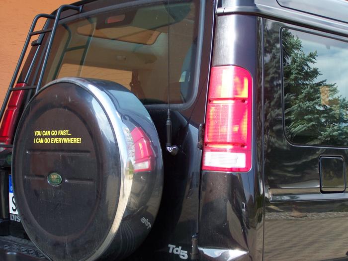

mein D2 hat hinten neben dem Ersatzrad eine cb Funkantenne, meine Frage ist nun die WARUM ???????????
der Disco hat doch ne Alukarosse, oder ??
wo hol ich nun das Masse für den Funk her. oder kann ich auch so funken??
4x4 Grüße Roman SJ418

Aluminium ist ein deutlich besserer el. Leiter als Stahl. Also ist man mit Alu im Vorteil.
Nur die Position an der Senkrechten ist schlecht gewählt, was die Abstrahlcharakteristik anbelangt.
Apropos Alu und Masse, da sich die HF Energie schwerpunkmäßig an der Metalloberfläche bewegt, würde eine Alufolie völlig ausreichen. HF technisch ist mit Masse nicht das Gewicht gemeint, sondern die leitende OberFLÄCHE. Je größer die Fläche um so besser.
Gruß Rainer

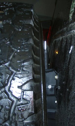

Ich hab die Antenne hier sitzen:

SJ418 hat folgendes geschrieben:
Da spricht wohl nix dagegen.
Die Antenne sitzt ja richtig im Blech, hat also eine sehr grosse Fläche um sich herum.
Laienhaft ausgedrückt Grins
Der Rainer kennt sich da besser aus, der weiss bestimmt auch was über das kürzen von Antennenkabeln Supi
Gruss Andreas

Burgerman hat folgendes geschrieben:
Die sie daran hindert nach vorne abzustrahlen.
Die Fläche gehört unter die Tante Änne.
Was ist das überhaupt für ein Stummel auf den Bildern von gestern?

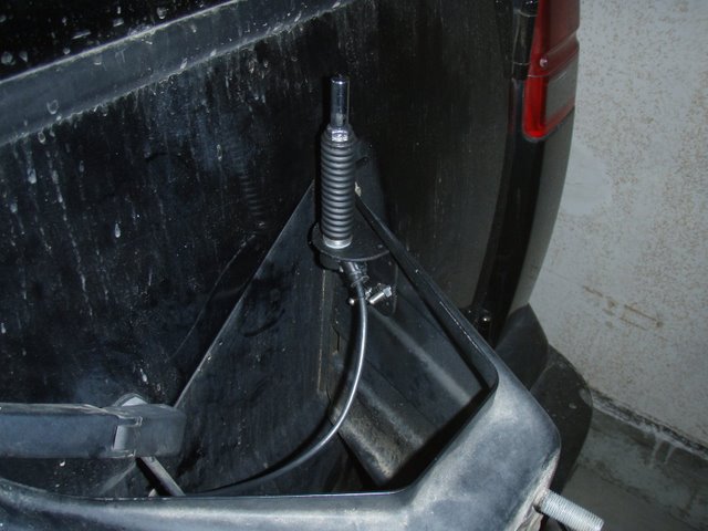

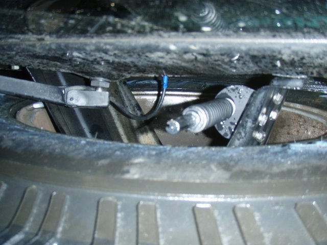

SJ418
Wohnort: Offenburg
...und hat diesen Thread vor 6171 Tagen gestartet!
1. Suzuki Vitara - Rollstuhl
BeitragVerfasst am: 21.06.2009 14:48:13    Titel:
@ Caruso: die Antenne schaut oben noch so ca. 50-60cm über das Dach raus. wie gesagt ich weis ned wie es sich damit funkt, will nächste Woche mal das Kbel verlegen. Hier eines wo man es ein bischen besser sehen kann.
