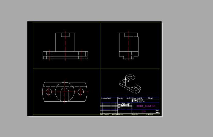

BeitragVerfasst am: 23.06.2009 12:06:01    Titel:
sollte dann im ergebnis ungefähr so aussehen. unten links ist die ansicht oben. oben links ist die ansicht vorne. oben rechts ist die ansicht links und unten links ist die ansicht südost.
