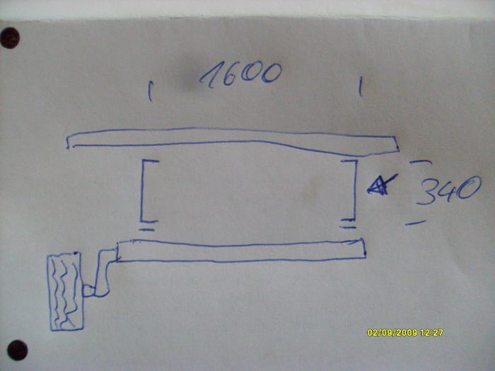

BeitragVerfasst am: 02.09.2009 12:06:45    Titel:
Jetzt hab ich mal was gemalt. Da wo der Pfeil dran is. Um dieses Profil gehts.
Liebe Grüße Robert

BeitragVerfasst am: 02.09.2009 12:58:29    Titel:
Perfekte Zeichnung! Ich habe Maschinenbau studiert und meine Zeichnungen sehen auch immer so aus (im Ernst).
Wenn es vorher 3 mm war, dann sind auch jetzt 3mm ok. Ist das ganze auch quer (parallel zur Achse) versteift? Nicht das die 340 mm einknicken.
Nur brauchst Du wirklich 340 mm? Das ist 1/3 Meter...

BeitragVerfasst am: 02.09.2009 13:10:52    Titel:
Richtig 34cm hoch brauch ich das. Da sind 195/80 R14 Räder montiert. Die höhe brauche ich damit die Räder nicht streifen.
Original war nix verteift. Einfach nur die beiden Profile. jetzt gibt die aber nicht mehr.
Wie könnte ne versteifung der Profile aussehen?
Gäbe es eine sinnvolle/nicht schwere Alternative zum C-Profil?
Liebe Grüße Robert

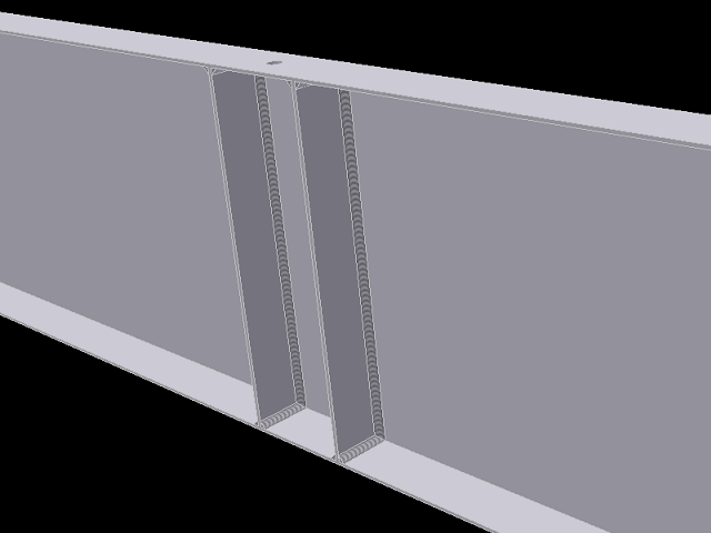

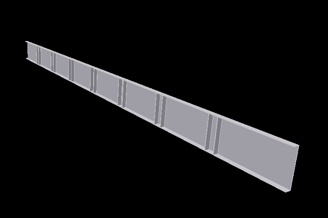

BeitragVerfasst am: 02.09.2009 21:01:30    Titel:
so?
Rahmen 3 mm, Versteifungsbleche 4 mm
Länge 6 m, Höhe 34 cm, Breite 5 cm
3mm Blech sieht über 34 cm Höhe und 6 m Länge irgendwie ziemlich wabbelig aus. Zusammenklappen tuts vielleicht nicht - das Problem ist wohl eher, dass es halt absolut nicht verwindungssteif ist.

skitty hat folgendes geschrieben:
so?
Für Torsionsteifigkeit bringt das mal garnix.... Nee, oder?

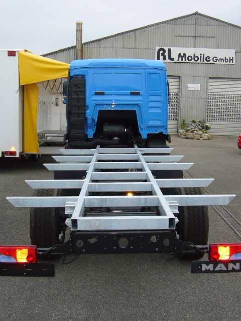

Und warum setzt du auf die vorhandenen Profile keinen Hilfsrahmen auf?
Wie zum Bsp.:
http://www.blackyjake.com/wp-content/hilfsrahmen3.jpg
