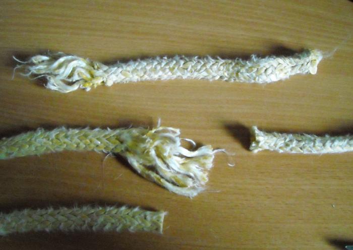

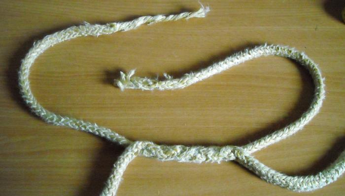

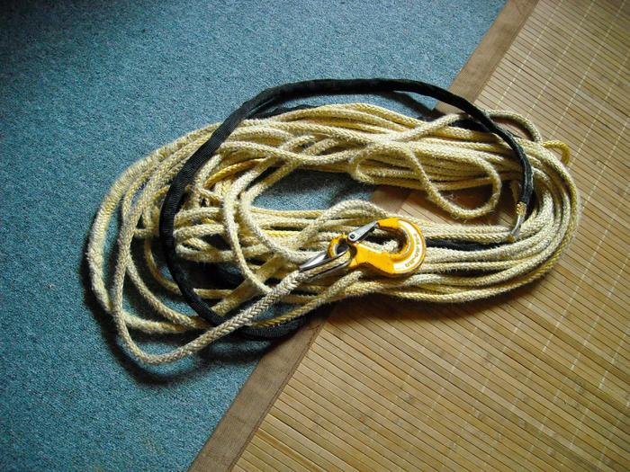

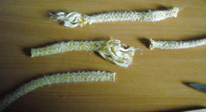

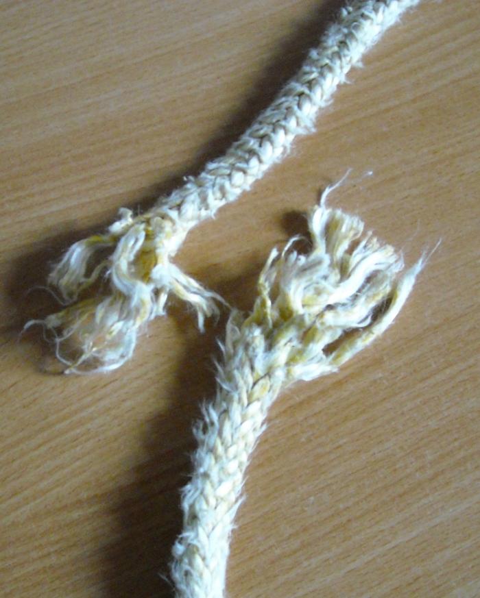

nachdems mir beim letzten Event das Seil zerrissen hat hab ich mir heute mal die zeit genommen und mich durch das Internet gelesen und mein "gutes" Seil repariert.
Erst gabs eine reinigung bei 30 grad in der Waschmaschine, allerdings erheblich Zeitverkürzt.

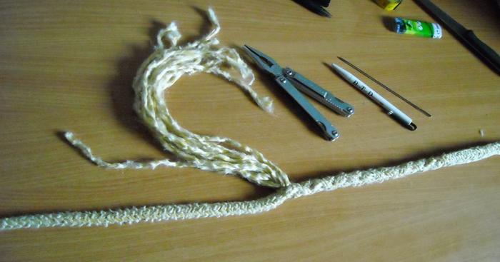

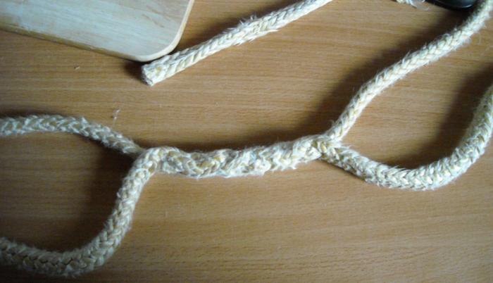

Die kaputten Ende habe ich großzügig rausgeschnitten, dann gegenseitig "durchgespleisst und die enden dann per Nadel sehne per sehne eingearbeitet.

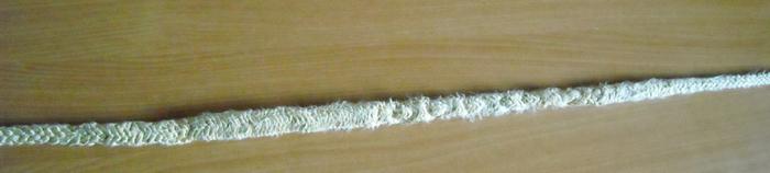

an der flickstelle nun etwas dicker aber super übergänge.

es wäre deutlich einfacher gewesen wenn ich,wie in den meisten Anleitungen beschrieben, die Seilenden einfach in das Seil eingezogen hätte.
Ich habe mich aber dafür entschieden jede Faser einzeln einzufädeln (12 pro Seite) das macht die sache langwierig aber dafür 100% ig.
