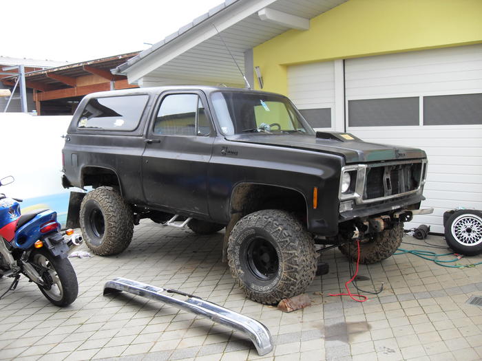

BeitragVerfasst am: 26.06.2009 10:18:06    Titel:
so hier mal ein Bild von meinem dicken

BeitragVerfasst am: 26.06.2009 10:42:49    Titel:
DAS Profil wird wohl nicht als historisch durchgehen. Ansonsten würde ich mit´m Prüfer schwätzen, was er als Nachweis haben will, das 35er "zeitgenössisch" sind.
Schwanz haben reicht nicht,
Fux muß man sein!
BeitragVerfasst am: 26.06.2009 11:12:59    Titel:
Immerhin sinds die Baja Belted mit dem ALTEN Profil, das könnte doch durchaus historisch sein (gibts das nicht schon seit den 80ern? Jedenfalls haben sie bei Mickey Thompson doch neulich tatsächlich mal das Baja-Profil gewechselt).
Aber müssen´s denn unbedingt die exotischen 35x13,5 sein? Die hatte damals (wenns die Breite überhaupt da schon gab) kein Mensch droben, da würd ich zur H-Abnahme halt die Standardgröße 35x12,5 draufmachen, die hatte schon seit Jahrzehnten "jeder" Jeeper und Pickup-Fahrer (aus´m Amilager) drauf! Zumindest seit meiner Chrom&Flammen-und-Offroad-Mag.-Jugend, die genau zu der Zeit stattfand...
Ähem, was soll denn der "hübsche" Knubbel auf der Motorhaube (findest du das hübsch oder hast du echt nen Kompressor drunter und keinen Platz mehr unter ner serienmäßigen Motorhaube?): Wenn DER überhaupt historisch ist...?
Ansonsten: Schöner 79er (oder 80er)?

BeitragVerfasst am: 26.06.2009 11:31:30    Titel:
Ist ein 79er und es sind 35 14.5 15 keine 13.5 drauf und die möchte ich eigentlich auch weiter Fahren da die 12.5 bestimmt total winzig aussehen?!
Das hässliche Ding welches hier auf dem Bild meine Motorhaube verschandelt wurde selbstverständlich nicht von mir dort hin silikoniert und wird natürlich noch entfernt werden. Es war der eigenartige Geschmack des östereichischen Vorbesitzers der diese Schtraftat zu verantworten hat.
