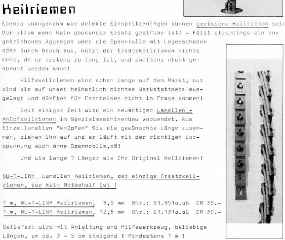

Knüpfriemen sieht so aus:

da is mir aber einfach der passende Riemen lieber.
Grundsätzlich ja Ja
Es gibt aber eben Situationen, da nutzt der mitgeführte Ersatzriemen nix Smile

da mir solche Situation bisher erspart wurde, weiß ich nicht was Du meinst.
Gibt doch nur einen wichtigen Riemen oder?
Kurbelwelle->Wasserpumpe->Lima (je nach wägelchen halt noch bissle anders)
Stell dir vor dein Luftpresser/Klimakompressor/Servopumpe/Hydraulikpumpe
oder was auch immer geht weit ab der Zivilisation fest.
Klar kann man auch ohne fahren und das Teil stilllegen,
nur leider ist dann der Keilriemen zu lang und somit läuft
eben Wasserpumpe und Lima nicht mehr und damit isses
dann vorbei mit der Mobilität, da nutzt auch kein Ersatzkeilriemen.
Zugegebenermassen hab ich das auch noch nicht selber gehabt,
aber der Threaderöffner ist ja evtl nicht immer in Mitteleuropa unterwegs
und fragte eben gezielt nach einer solchen "Universallösung".
Vermutlich um eben genau oben geschilderter Situation etwas
gelassener entgegen sehen zu können.
