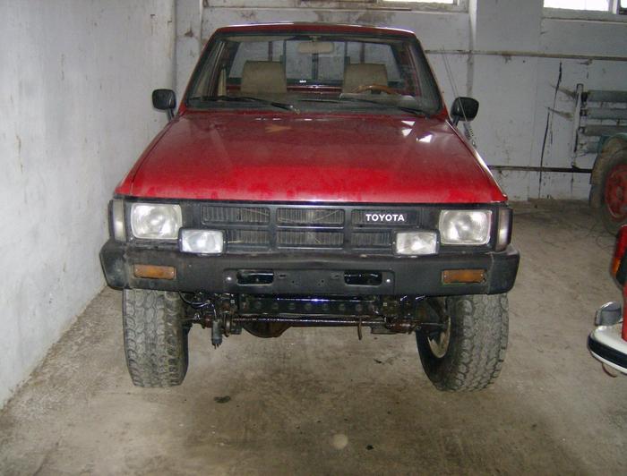

Das ist meiner:
-3. Generation (nur SingleCab und Doublecab) (1988-ca. 1996)
In Deutschland sollte es am einfachsten sein, ein 3. Generations Modell als Doppelkabiner zu besorgen, der Rest sind alles ziemliche Raritäten.
