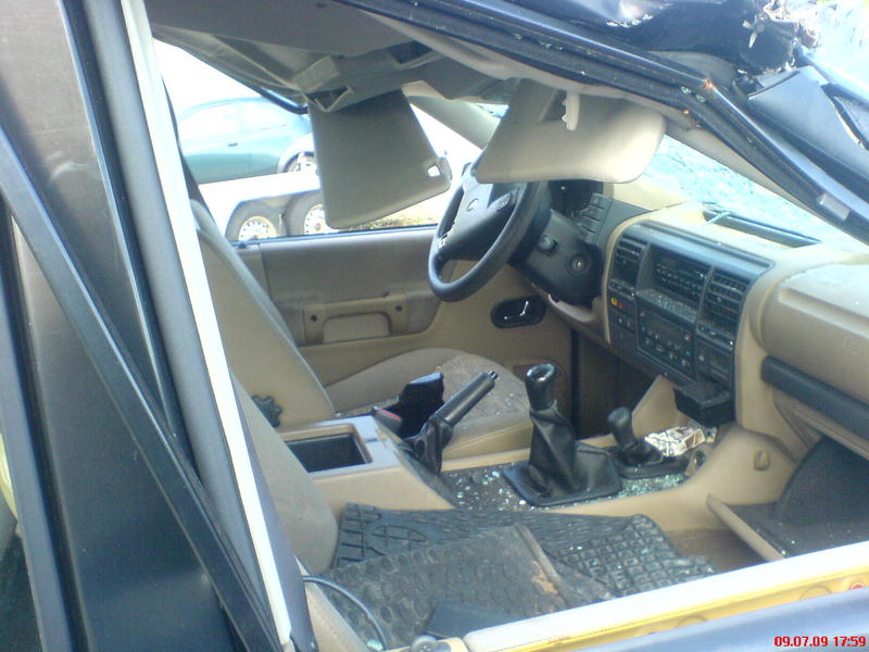

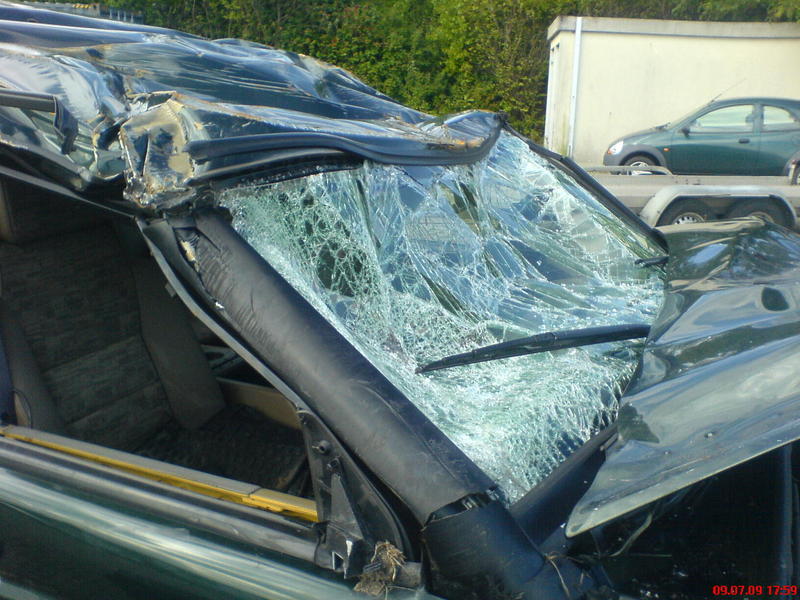

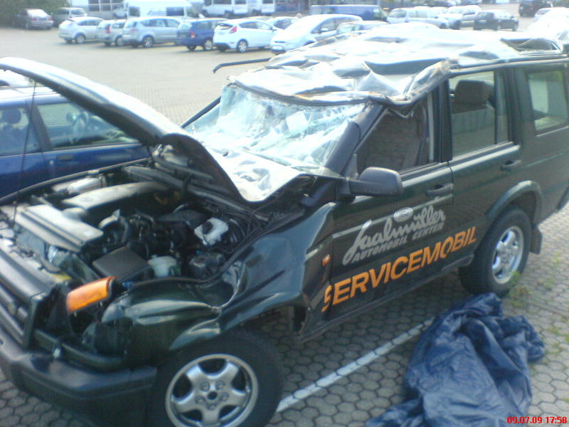

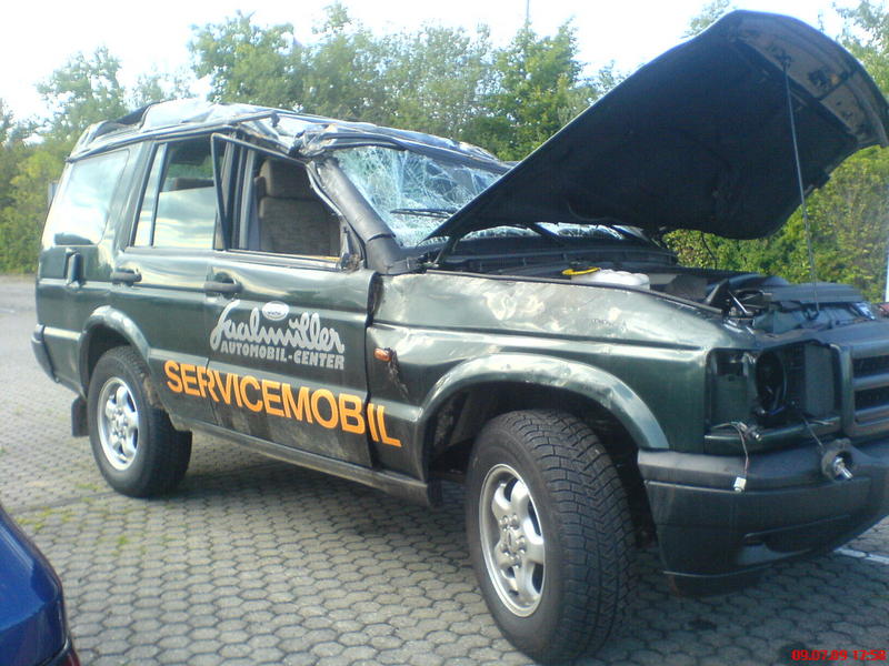

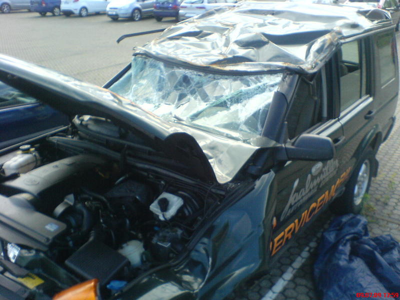

BeitragVerfasst am: 10.07.2009 18:50:12    Titel:
Weils zu deiner Frage passt.
Hab aber keine Ahnung was passiert ist.
Steht beim Rover Händler in Würzburg.
Sponsor
Wohnort: Lenggries
1. V8i
BeitragVerfasst am: 10.07.2009 19:02:23    Titel:
Sieh danach aus als ob der Disco unter einen Laster geraten ist, das Bremsen vergessen am Stauende. Nee, oder?

BeitragVerfasst am: 10.07.2009 19:02:45    Titel:
Danke euch. Aber sowohl das Video (und dem 3türer Ränge fehlt noch ne Säule zum 3türer Disco) als auch die Fotos würde ich so interpretieren, dass auch ohne Käfig ganz gut Überlebensraum übrig bleibt. Klar, es wird immer Crashs geben, wo man froh drum ist bzw. ohne Käfig deutlich schlechter dran. Aber ich denk immer noch, der Disco ist kein Defender. Bei nem Defender wär es für mich auch keine Frage, nicht nur beim softtop.

BeitragVerfasst am: 10.07.2009 19:44:27    Titel:
hat der keine airbags, oder haben die nicht ausgelöst?
oder hat er sich im stand gekugelt?
Obskur g.
kostbaresvonvogl.at
jenzz
Goldener User des Jahres!
...und hat diesen Thread vor 6108 Tagen gestartet!
BeitragVerfasst am: 10.07.2009 20:07:44    Titel:
Hab ich mir auch erst gedacht. Andererseits, da kein Frontalcrash, auch kein Frontairbag. Würde sagen das war richtig.

BeitragVerfasst am: 10.07.2009 20:24:43    Titel:
ich würde mal behaupten da ist im sturm ein baum draufgefallen...
gruß eric
jenzz
BeitragVerfasst am: 10.07.2009 20:37:56    Titel:
rr83 hat folgendes geschrieben:
gruß eric
Die Theorie ist eventuell nicht verkehrt, wenn man sich den Rest ansieht. Und erklärt nebenbei die Airbags.
