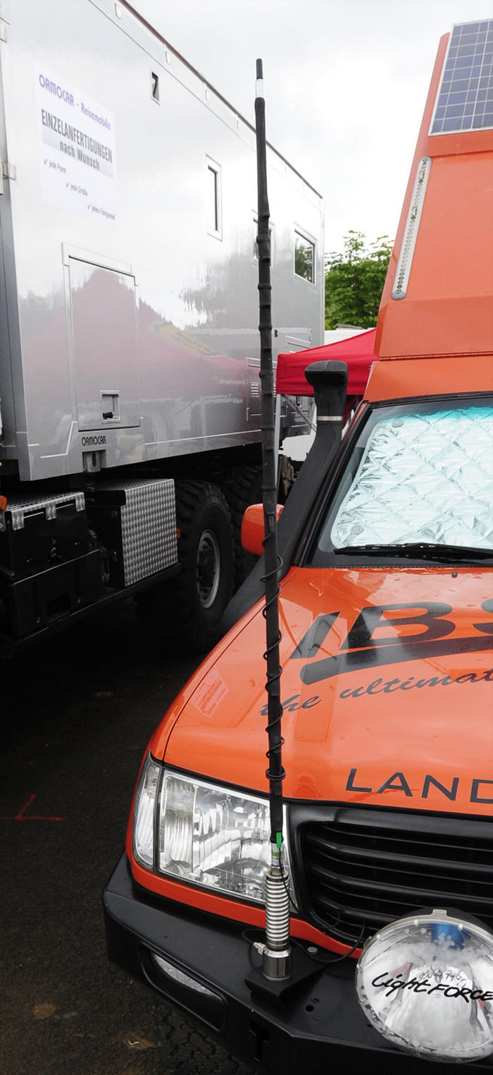

Moin,
was ist das für eine Antenne?
...und taugt die was?

hätt jetzt fast gesagt das ist ne Militärantenne aber dafür ist sie glaub ich zu kurz Obskur
noch nie gesehen, aber very interessant Ja

Hmm, kenne ich diese Karre?
Hat der ein Schweizer Kennzeichen? Resp steht (oder stand) der in Thun beim ORB?
Sehr verdächtig...
Ist das eine Art Wendelantenne?!

Multiband-Kurzwellenantenne für Amateurfunk; der Frequenzbereich wird mittels des Kabels ausgewählt - je nach Position kann man auf 40m 20m, 15m, 10m, senden. GIbt ne ganze handvoll Hersteller, und für nichtlizenzierte bringt die Antenne aber sowas von gor nix ausser dass sie echt mucho ersatzdödel aussieht. Ein lizenzierter Amateurfunker wird damit vermutlich nette technisch-wissenschaftliche Versuche zu den Ausbreitungsbedingungen machen, und sich mit seinen Freunden, ggf. weltweit, über den Amateurfunk unterhalten.
Achso, und ich vermute auch, dass der obere Teil demontiert ist, aber da bin ich mir nicht sicher.

Yepp, Schweizer Kennzeichen.

...müsste eine Outbacker Kurzwellen-Mobilantenne für Funkamateure sein:
http://www.wimo.de/mobilantennen-kw-outbacker_d.html
Für CB-Funk ist diese Antenne auch bedingt einsetzbar, wenn man den Jumper auf 10m-Band steckt. Allerdings gibt es reine Monobandantennen, die preisgünstiger sind, man fährt dann nicht die Antennensegmente für 80-15m ungenutzt spazieren. Mit der Leistung eines CB-Funkgerätes hat die Outbacker jedenfalls nicht das geringste Problem Ätsch

Mit Verlaub: fuer cb ist das eine sehr teure Sch****verlaengerung. Jede Antenne hat ne Bandbreite, auf 11m, also cb wirst Du also mit ner gut abgestimmten CB-Antenne viel mehr reissen als nit ner daneben abgestimmten 10m-Antenne. gerade wenn man nur 4 Watt hat, sollte man zusehen, dass die auch in die Luft gehen und nicht in der Endstufe zum Heizen benutzt werden... fuer eine schlecht abgestimmte Antenne gibt man nicht 3-stellig Euro aus...

Naja, Antennen die Kurzwelle und gleichzeitig 2m und 70cm bedienen können, sind nicht optimal. Da muß man dann schon zwei anbauen.
