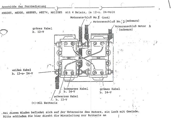

Hat einer zufällig den Schaltplan für die Warn XD9000i Winde, musste ihn damals zerlegen und bin mir jetzt nicht sicher ob ich alles korrekt verkabelt habe!
Den von der M8000 habe ich schon gecheckt, hat aber 2 Phasen weniger und ist anders angeordnet.
Wollte möglichst nicht durch einen Fehlversuch die Relais opfern.. traurig

Vielleicht ist da was dabei:
http://www.greatlakes4x4.com/attachment.php?s=d05453f940970b903e53f9e31fdd5554&attachmentid=28368&d=1216672895
http://www.greatlakes4x4.com/attachment.php?s=d05453f940970b903e53f9e31fdd5554&attachmentid=24526&d=1209585054
http://www.colorado4x4.org/vbb/showthread.php?t=75702
http://www.wanderingtrail.com/Repairs_Rebuilds/warn_winch/warnwinch.html

BeitragVerfasst am: 12.07.2009 18:24:57    Titel:
Perfekt Rubber Duck, der erste link war schon genau was ich gesucht habe!
Tausend Dank! YES
