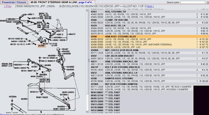

@Georg
die Aussage macht mich etwas wirr
weil: kein servo, links am rahmen aussen im radkasten liegend
der 92er sollte Servo haben...
und das das Lenkgetriebe ausgeschlagen ist denk ich eher nicht.
wohl eher der Lenkzwischenhebel, den es bei der IFS (Einzelradaufhängung) gibt
schau mal bitte hier rein zur Bildlichen Darstellung
http://www.toyodiy.com/parts/p_E_1994_TOYOTA_HILUX_LN130L-GKMSXW_4505.5.html
ich denke den Zwischenhebel neu gelagert und das Problem ist verschwunden
der Lenkzwischenhebel sitzt auf der entgegengesetzen Seite zum Lenkgetriebe am Rahmen
auf der Seite oben kannst du die Nummern soweit rausschreiben die du eventuell brauchst.
Manchmal gibts auch komplette Hebel bei ebay
Wie geschrieben ich denke nicht das es das Getriebe ist, denn da eins zu bekommen für wenig Mäuse ist Glück und neu unbezahlbar
vielleicht rufst du nochmal deine Schwester an und lässt dir das Problem genauer erklären...
