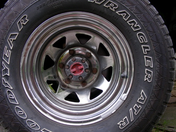

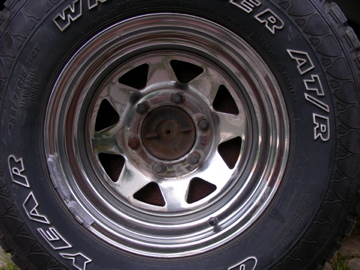

BeitragVerfasst am: 23.07.2009 17:47:56    Titel: Wer kennt die Felgen
Hallo Off-roader
also hier noch Fotos von den ominösen Felgen. Sechslochfelge, Lochkreisdurchmesser etwa 140 mm (genauer geht's nicht sonst muss ich die Felge abmontieren wozu ich keinen Bock habe).
Wer kann mir weiterhelfen?
Gruß Jakob
BeitragVerfasst am: 23.07.2009 17:56:04    Titel:
Sieht aus wie ne Dotz Dakar, dürfte aber eher American Racing sein. Leider find ich auf die schnelle nicht das passende ARxxx Modell dazu. Aber auch nur ne Vermutung, da bei meinen AR Felgen eine Traglast drin stand. Unsicher

BeitragVerfasst am: 23.07.2009 19:22:58    Titel: Brauche Hilfe beim Felgenerkennen
Hallo Flashman
der Hinweis mit der Dotz Dakar ist sehr gut. Schaut erst mal genau so aus. Jetzt müßte ich nur noch die Anschrift des Herstellers herausfinden.

BeitragVerfasst am: 23.07.2009 19:31:01    Titel:
könnten auch excentric Felgen sein....

BeitragVerfasst am: 23.07.2009 20:35:36    Titel: Felgenkennung
Hallo Stefan
der Tip mit Mangels ist nicht schlecht. Das passt scheinbar mit den eingeschlagenen Nummern. Hab in anderen Internetforen den Hinweis auf Mangels-Felgen mit den Nummern 8JX15 CH xxxxx gefunden. Wie bei meiner Felge. Ich suche weiter.
Danke.

BeitragVerfasst am: 23.07.2009 20:49:35    Titel:
Viel wird es jetzt nicht helfen, das Problem stand hier auch schon:
http://www.suzuki-offroad.net/viewtopic.php?t=4846&postdays=0&postorder=asc&start=0
Mit GMY sind es wohl wahrscheinlich American Racing Felgen.
Ich kann dir jetzt aber nicht sagen ob jörgl fündig geworden ist.

BeitragVerfasst am: 24.07.2009 07:47:05    Titel:
... würde auch auf Mangels oder Superior tippen.

BeitragVerfasst am: 27.07.2009 14:28:59    Titel: Felgenkennung
Hallo Offroad-Freunde
da hab ich doch einfach Glück gehabt. Supi
Ich hab also nach 13 Jahren noch den Verkäufer dieser Felgen ausfindig gemacht, es war die Fa. Taubenreuther in Kulmbach und die waren so super nett und haben mir aus ihrem Archiv auch noch das passende Teilegutachten RZ95/40227/A/69 herausgesucht. Auftraggeber für dieses Gutachten war die Fa. Gossler GmbH in München :
Es ist eine American Racing der Größe 8Jx15 CH (wobei CH für combination hump) steht vom Tadtyp 48-5883 GMY (44-5883GMY).
Die geprüfte Traglast ist 925 kg, die Traglastprüfung und das Gutachten hat RWTÜV Fahrzeug GMBH in Essen durchgeführt.
Die Bezeichnung GMY scheint wirklich auf American Racing hinzudeuten
Herzlichen Dank für eure Hilfe
Jetzt schauen wir mal wie krumm sich der TÜV anstellt wenn ich meine maximale Hinterachslast erhöhen will. Technisch steht dem eigentlich nichts entgegen.
BeitragVerfasst am: 27.07.2009 16:22:22    Titel:
Jepp, Gossler war mal AR Importeur. Ein bekannter hatte mir für meine AR Felgen so auch noch nachträglich Gutachten besorgen können. Ja
