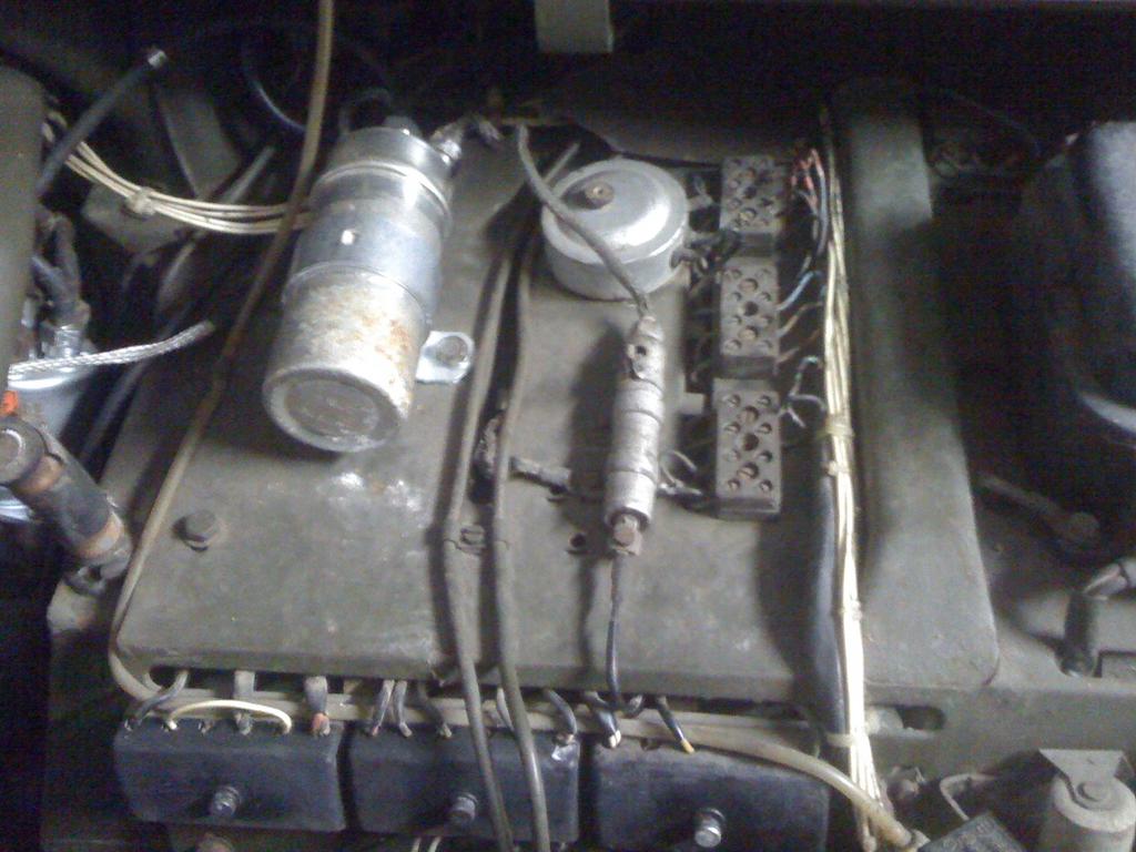

Der soll wieder Fahrbereit gemacht werden. Soweit ist alles in Ordnung, die Beleuchtung und Anzeigen funktionieren alle. Nur er hat keinen Zündfunken wie ich festgestellt habe. Bereits neu sind Zündverteiler, Finger einige Kabel. Komplette Bordelektrik funktioniert, na gut, ist ja nicht viel aber es geht...
Jetzt bin ich nur nicht recht bewandert mit der Technik aus dieser Zeit, würde mich freuen wenn ihr mir weiter helfen könnt.
Ein paar Schaltpläne für den Mog wären eine super Hilfe.
danke euch für euere Tipps.
mfg Alex
Ein paar Bilder:

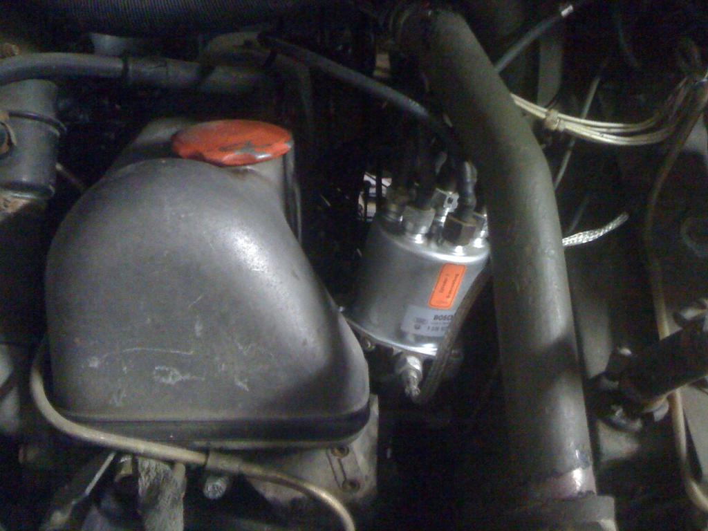

Noch eine Frage zu dem Bild: was hat es mit der kleinen Blechdose(die zum Aufschrauben mit den drei Drähten) da auf sich wo diese Windung drin ist? Sieht fast aus wie ein Heizelement???

Beim 404 ist alles recht überschaubar. Kuck mal ob an der Zünspule Strom anliegt.
Schaltplan habe ich für den Kompletten 404 auf CD. Nur wo?? Suche mal das richtige raus und lasse es Dir zukommen.

danke, das ist Optimal. Ja Spannung sollte anliegen, da sich die "Blechdose" und die Spule erwärmen wenn die Zündung länger an ist, denke eher an einen Massefehler.
Könnte es das Hämmerchen sein?
Die Zündreihenfolge steht ja auf dem Ventildeckel, nur wie ist die Zylinderreihenfolge? Von vorne nach hinten?

habe den Fehler gefunden, das Hämmerchen war abgebrannt. Ist vorerst mal mit ner Feile wieder gerichtet worden...
