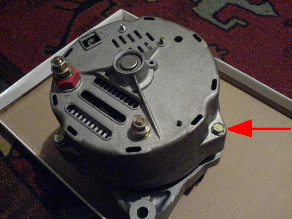

Die Befestigungsschrauben lösen und entfernen.

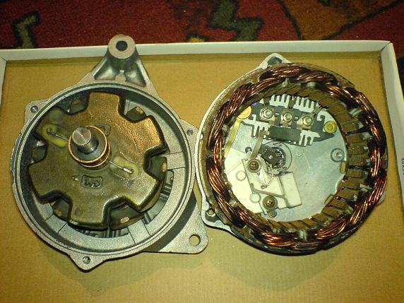

Die Gehäusehälften trennen, wobei sich zeigen wird das häufige Schlammpackungen die Sache ungemein erschweren.

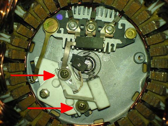

Die markierten Kreuzschlitzschrauben entfernen…
und den nun losen Halter entfernen.
Die alte Halterung sollte nun ungefähr so aussehen.

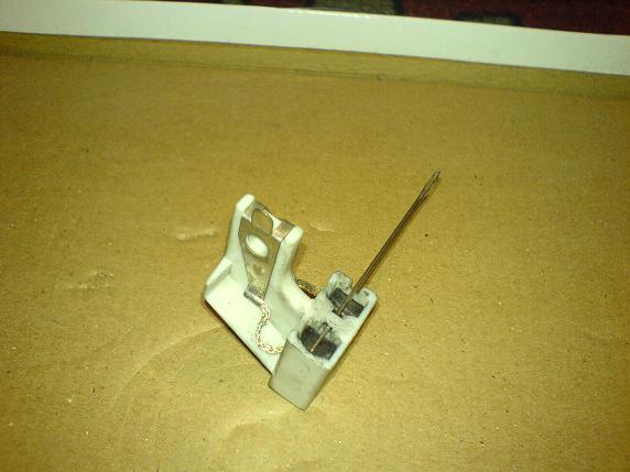

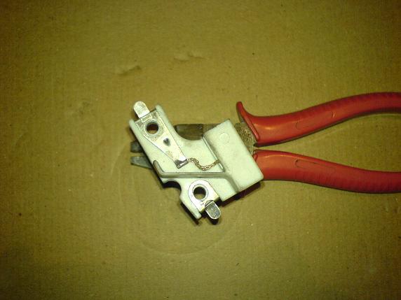

In der neuen Halterung sind die Kohlen durch einen „Stift“ gesichert.Ich habe das mal mit einer Nadel nachgestellt.Bringt auf jeden Fall keine Nachteile mit sich.Es kann ja sein das sich bei der Demontage zeigt,das die Kohlen noch funktionstüchtig sind.

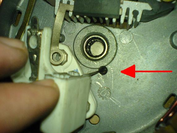

Die neue Halterung in das Gehäuse einsetzen.Dabei darauf achten das der „Stift“ durch eine schon vorhandene Bohrung hindurchgeführt wird.

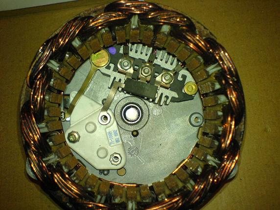

Nun die Gehäusehälften wieder zusammensetzen und verschrauben.Dabei sicherstellen das sich nichts verkanntet hat.

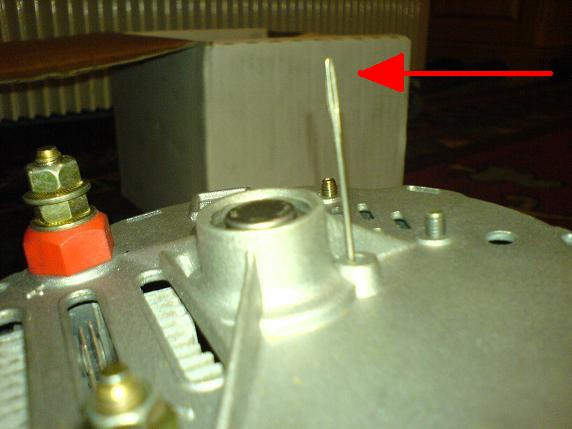

Als Letztes nun den „Stift“ durch herausziehen entfernen.
