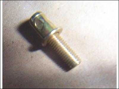

Hallo Zusammen,
Mich beschäftigt seit einiger zeit die frage ob ein Masse bolzen an die karosse immer geschweist sein muss oder ob so ein Blindniet bolzen "auch reicht" ??
reicht die verbindung von so einem niet um "anständig" masse zu bekommen, grade auch bei KFZ mit 1000 steuergeräten ?
Lässt sich sowas vernünftig rostschützen ohne die "elecktrische verbindung" zu unterbrechen ??
Vorteil ist natürlich man muss nicht aufwändig schweißen mit all den vorsichtsmasnahmen die man zb im innenraum eines kfz treffen müsste...
diese bolzen (oä) mein ich:
um ein fehlendes gew zu ersetzen sind die Perfeckt... aber auch als Massebolzen ?? Unsicher

Bei kleinere Massepunkten bis 50A nehm ich auch gerne Nieten - Im Innenraum. Aber für die Hauptmasse, gerade wenns im korrosiven Bereich ist, würde ichs schweissen. Wenn ich schon sehe, dann ne Batterieklemme direkt auf dem Pol durch Korrosion zum Isolator werden kann.... Unsicher

Na aber selbstverfreilich! Polfett

einfache und bewährte Lösung ist Loch, Schraube mit beidseitig Zahnscheiben, festziehen, konservieren, gut ist

Das mit der Niete hab ich auch schon ein paar ,al gemacht.
Klappt...Ist aber nichts Grosses drangehängt.

Also für "kleineres" zb scheibenwischer motor (?) geeignet, sonst eher notlösung....
sowas hab ich mir gedacht... da schweiß ich also doch lieber Ja
