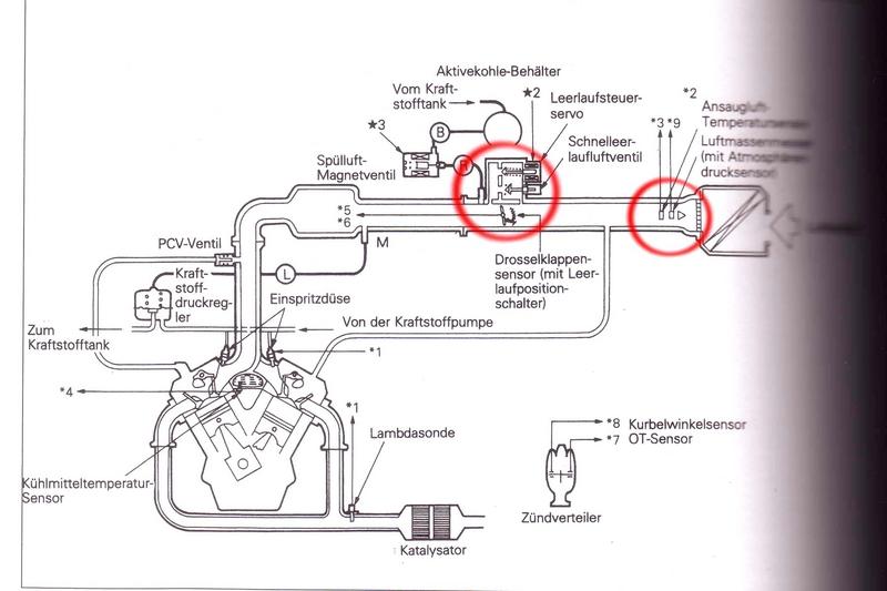

Mittlerweile glaube ich, dass es der Kaltlaufregler/Leerlaufregler ist. Da der erste Start, mit kaltem Motor, immer funktioniert. Müsste also vielleicht ein Sensor oder ein Servo für das Problem verantwortlich sein.
Was meint ihr, kann man da irgendwas probieren dies in Gang zu setzen bevor man zur Werkstatt fährt?
Dachte da ein ein bisschen reinigen, ölen oder streicheln. Grins
Gruß Thomas

Habe gerade noch mal die drei Stecker (Ansaugluft-Temperatursensor, Leerlaufsteuerservo, Schnellerlaufsteuerservo) mit Kontaktspray bearbeitet und habe das Gefühl, dass es das war. Smile
Ich behalte die Sache mal die Woche über im Auge aber der läuft jetzt schon besser und die rote Signalleuchte "Check Engine" die sonst nach einer Minute angeht blieb jetzt auch mal aus.

Habe jetzt noch mal den Sensor, in der nähe von der Drosselklappe, gereinigt. Der war komischer weise auch ganz schön schmutzig. Es scheint so als ob das Problem bereinigt ist.
Danke an alle die sich für mich den Kopf zerbrochen haben. Hau mich, ich bin der Frühling Winke Winke
