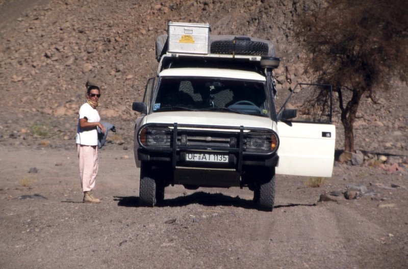

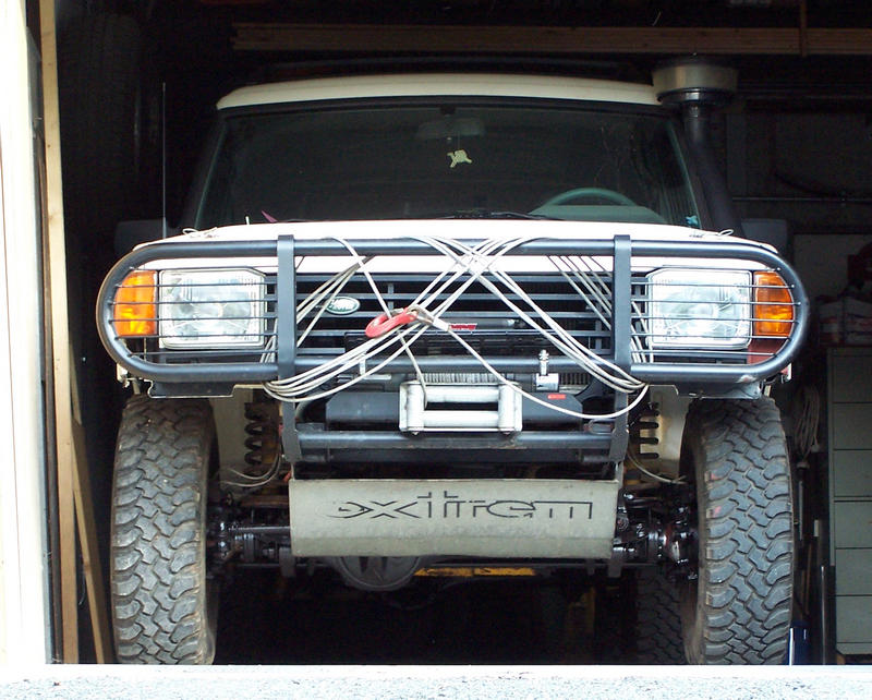

Also ich bin schon länger am überlegen, wenn ich den Disco so anschaue, ob das alles so korrekt ist. Gefühlt ist der Sturz vom linken Vorderrad grösser als vom rechten. Wenn dem so ist, dann ist das schon sehr lange so. Eigentlich dann ab Werk...
Hier mal ein aktuelles Bild:
und ein Bild von 1996:
Dazwischen liegt ein fieser Dünensprung, der die Spurstange und den Achskörper gekostet hat. Aber über die Kugeln hab ich mir keine Gedanken gemacht. Und ich meine auch, dass das auf dem Vorher-Bild schon genau so war.

Bilder sind für solche Betrachtungen leider immer akut blöde - Es fehlt die Dreidimensionalität und allzuoft erkennt man Schrägstand, wo keiner Ist.
Ideen: Die Achskugel ist ja an gerade Fläche geschraubt. Wenn man die entsprechend verlängert und mit dem angehobenen Rad in parallel vergleicht, sollte man ggf. was erkennen. Wie praktikabel das ist? Hmm...Keine Ahnung.

Mit den Bildern kann man garnix werden. Schon garnicht wenn die Karre auf unebenem Grund steht.

Bild 1 ist Beton und perfekt im Wasser...
Bild 2 ist Sand und nicht mit der Wasserwaage geprüft. War nur zur Illustration.
Wie auch immer, ich hoffte jemand sagt vielleicht z.B. "eine Seite 0° und die andere -1,5° ist normal bei Rover und kein Grund zur Sorge..."
