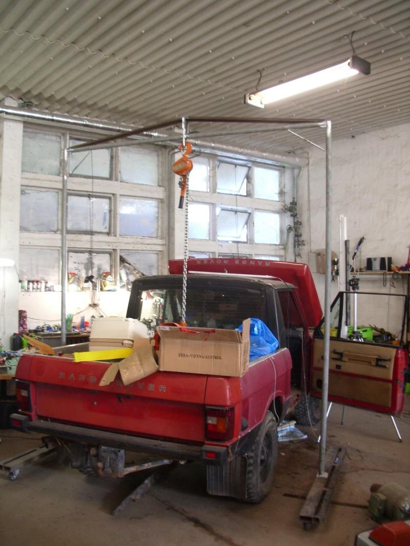

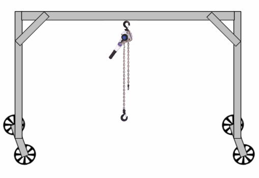

Um alles bester Restaurieren zu können, hab ich beschlossen, die komplette Karosse runterzuheben und in einen Drehbaren Halter (mady by Vinzenz) zu spannen. Dafür musste aber ein Kran her. Also fing ich an, einen zu bauen.
Idee:
Lösung:
Ist aber quatsch so, weil man an den Zug gar nicht ran kommt. Wird auf Seilwinde umgerüstet und ist dann komfortabel zu bedienen. Vorher folgen aber natürlich noch die nötigen Verstrebungen - Der ist also noch nicht fertig.
