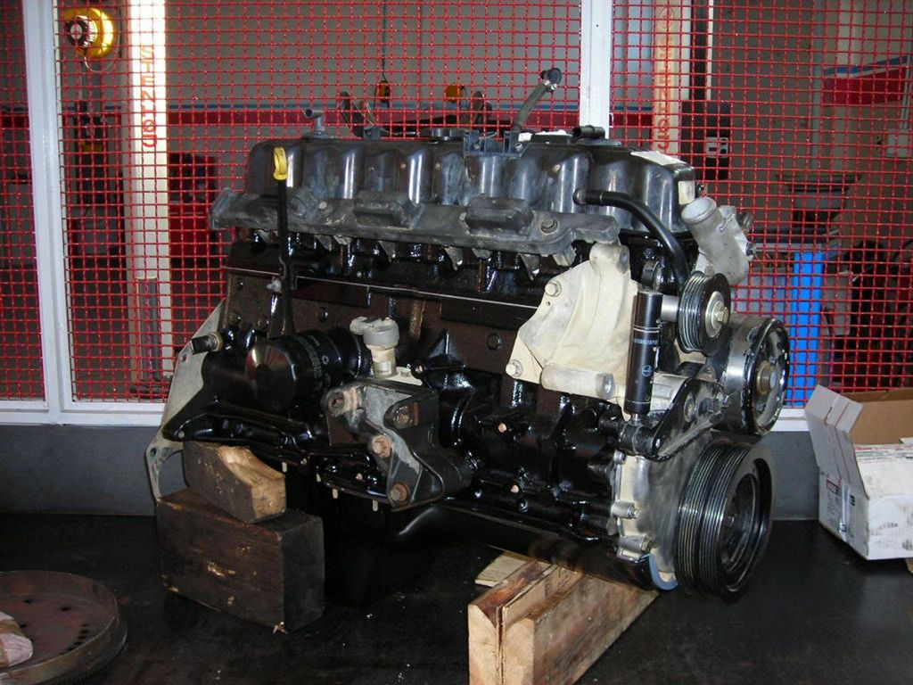

2004 habe ich begonnen, einen TJ aufzubauen.
4.0liter aus einem 1996 grand Cherokee und tf999 3 gang automat
nach 18 monaten harter arbeit und einigen veranstaltungen 2006 habe ich mich im winter 2006/2007 entschlossen, ein kompressorkit zu verbauen. mit etwas glueck habe ich ein gebrauchtes kit in D gefunden.
es war nicht schwierig die mechanik einzubauen, kuehler, halter, verkabelung usw.
die verkabelung der zusatzelektronik und alle einstellungen wurden vom hersteller in D ausgefuehrt.
nach einigen schwierigkeiten lief er einigermassen. leider kein vergleich zum kompressor tj von herbert den ich den jahren 1999/2000 so oft erlebt habe (ich war oefters der beifahrer von herbert bei wichtigen rennen)
sicher lag viel schuld an meinem automatikgetriebe, 3 gaenge sind einfach wenig, auf der strasse machte der tj kaum spass. auch im gelaende hatte ich grosse probleme. jedesmal als ich die Winde einsetzte, ging der motor aus. trotzdem gelang es mir, die holzhackertrophy 2007 zusammen mit meinem freund Rura zu gewinnen.
aber diese probleme machten mir grosse sorgen, im kopf hatte ich schon einen V8. da auch der hersteller keine loesung fuer die probleme hatte, sei es die fehlende leistung (automaatik) sei es die aussetzer, habe ich mich ende 2007 entschlossen, den kanzen KRAM wieder auszubauen. leider musste ich mit damit abfinden, 5000 euro plus montage, tuev usw in den sand gesetz zu haben
zum glueck habe ich von einer italienischen firma gehoehrt (naehe TURIN) , die sich beim motortunig sei es mechanisch und vor allem elektronisch sehr gut auskennt (leider musste sich der deutsche tuner in bereich elektonik an andere wenden)
unsere wahl fiel auf einer sehr kompletten motorsteuerung von magneti marelli aus dem motorsport (fiat, peugeot und citroen rally)
diese steuerung ist fuer 1 bis 8 zylinder motoren ausgelegt, mit oder ohne aufladung.
statt dem zuendverteiler wurden 3 doppelte statischen zuendspulen verbaut, marelli sensoren, wasser und lufttemperatur, map sensor, drosselklappensensor, nocken und kurbelwellensensor, keinen standgasstellmotor. es gibt mehrere "mappen", fuer superbenzin, 100 oktan benzin max drehzahl 5000 oder 5200 umdrehungen, alles einfach per knopfdruck einstellbar
der motor lief auf anhieb sehr gut, er hatte auch keine probleme mit der Seilwinde, die damals sogar ein doppelmotor bekam.
eigentlich wollte ich nur die werkstaette testen, da ich zu dieser zeit schon einen vortec V8 bei a.adapters bestellt habe, und nicht die mitgelieferte elektronik aus dem bootsbau verwenden wollte.
die steinbeisser 2008 habe ich mit dem 6 zylinder mit marelli elektronik gewonnen.
bis ende 2008 hat der motor sehr gut funktioniert, ohne probleme.

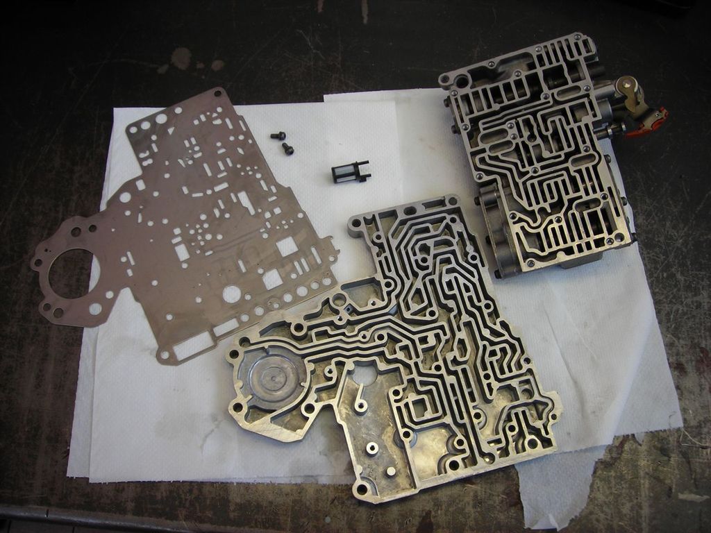

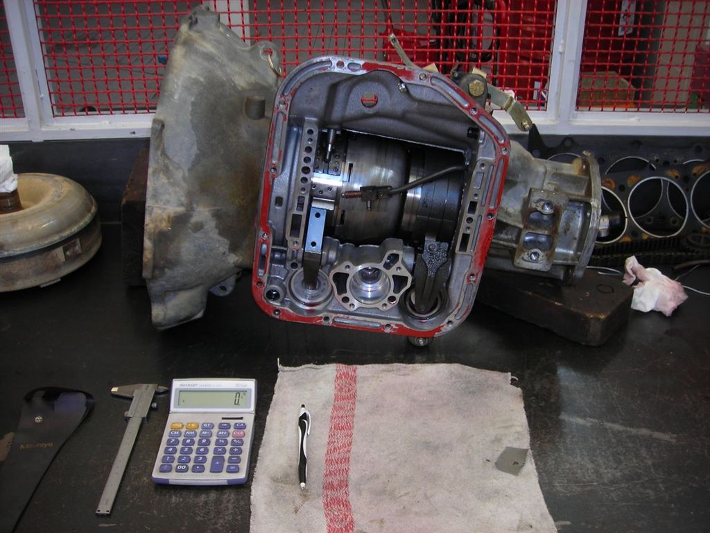

ende 2008 war es so weit!
ein brandneuer GM v8 5.3 und ein th350 von phoenix transmission wurde verbaut
bei dieser gelegenheit habe ich mir ein getriebesupport einfallen lassen, der mir ermoeglicht, die getriebeplatte zwecks inspektion oder reinigung abzubauen, ohne dass das getriebe herunter faellt

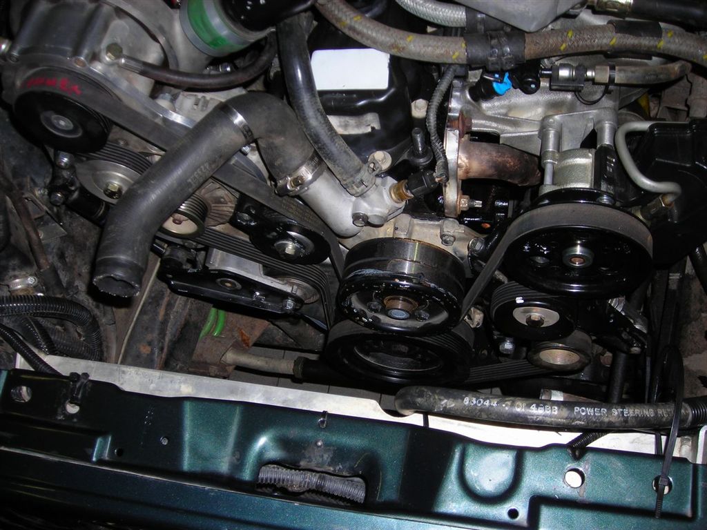

BeitragVerfasst am: 07.08.2009 00:59:03    Titel:
leider hatte ich ende 2007 die saubloede idee, den alten 6L kompressorkit meinen freund rura anzubieten. er sollte ihn probieren (mit schaltgetriebe nv3550). mein groesstes glueck, er hat die verhandlungen zwecks einbau (kompletteinbau) mit dem hersteller selbst gefuehrt.
wie gewohnt, wurde der tj von rura mit ziehmlicher verspaetung ausgeliefert. ein grosses problem, das kit war fuer tj baureihe 1997/2000 gebaut, rura hat einen 2002. es gibt kein 2002 tj bei dem das kit im harten offroad getestet worden ist, sondern nur auf jeeps die maximal ein einsteigertrial gefahren sind oder 99% auf der strasse bewegt werden!
ende februar 2008 ist es so weit. die ersten probefahrten mit dem neuem umbau. kein vergleich zu meinem tj. mit dem schaltgetriebe ist es so wie damals.... geiles gefuehl, geiler sound.
einige wochen spaeter waren wir beim 1. rennen. WTI, Winch trophy italy, eine beinharte meisterschaft, extrem offroad.
mit diesem datum beginnt der alptraum......
mit untersetzung ist der jeep nie getestet worden.
1. sektion, nach 100 meter fahrt, 5. gang untersetzung, motor arbeitet im hohen drehzahlbereich, unterbreccher setzt ein....................
shit, der immenslange riemen faellt ab, keine leistung mehr, keine lenkung, keine lima, nichts mehr...............
mit dem bischen bordwerkzeug habe ich den riemen wieder aufgezogen, sektion abgeschrieben. seltsam dachte ich mir, kein ast der sich im riemenantrieb verfangen hat, kein wasser oder schlamm..... gar nichts.
wurst, naechste sektion..... start, 3-4 gang, untersetzung, und schon wieder das gleiche, riemen faellt ab, frisst sich, riemen kaputt!!!!!!
jeep auf dem anhaenger, enttaeuscht, veraergert, wir fahren nach 500 meter gefahrener trophy nach hause.
montag wird nach D telefoniert, keine erklaerung, natuerlich keine garantie, da es sich um ein gebrauchtes kit handelt. soll noch nie passiert sein, eigenartig, der chef hatte mir persoehnich erzaehlt, dass beim TJ rubicon von herbert, ein 2003 mit strockermotor 4.7 hesco und alukopf, das gleiche auf der autobahn passiert ist......... Nee, oder? , uberings, ein strocker der ueberhaupt nie richtig laufen wollte, klang wie ein diesel, nein wie grossmutters naehmaschiene........
er lief staendig zu mager, bis ein tuner aus muenchen ein kleines zusatzsteuergeraet mit zusatzeinspritzduese verbaut hat.
fakt ist, obwohl die montageplatten des kompressors nicht aus dem gebrauchten kit stammt (1999 modell wird der halter auf dem kimakompressorhalter befestigt, beim 2002 neben der lima) wurde ein garantie oder kulanzfall kategorisch ausgeschlossen.
freund rura hat mit hersteller/werkstatt abgeschlossen!!!
er hat sich bei meinem freund sergio den jeep umbauen lassen
www.mb-corse.it
www.8274power.com
www.jeeptube.eu
badtimothy
Wohnort: Italien
...und hat diesen Thread vor 6095 Tagen gestartet!
BeitragVerfasst am: 07.08.2009 01:09:36    Titel:
als sergio den umbau sah, konnte er ein spoettisches laecheln nicht unterdruecken. ein rotrex kompresser, unter voller leistung, kann ohne probleme eine kraft von 30/40 ps "verbrauchen"
ein poli V flachriemen, mit solcher laenge, fast 500mm frei zwischen kompressor und lenkpumpenriemenrad mit einem riemenspanner, der nicht wie beim 1997/2000 fix ist, sondern mit einer feder die spannung haelt, kann die wechselbelastung und die ausdehnung eines fast 2500mm langen riemen niehmals ausgleichen. ueberhaupt wenn der unterbrecher einsetzt.
er baute den riemenspanner um und fuegte einen daempfer hinzu. riemen fiel nie mehr ab!!!
