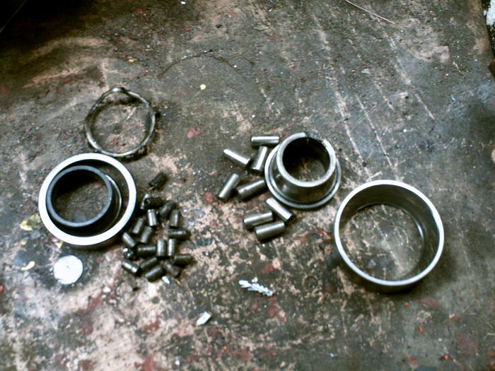

Gestern auf den weg von der Arbeit nach hause, auf einmal ein Böse quietschen von der Fahrerseite vorn,
Ich dachte zuerst, das die Blächplätchen auf den bremsen irgentwie zwuschen der scheibe geraten sind also locker weitergefahren, daheim Rad abmontiert bremsen kontroliert, und was war alles OK, dann freilaufnabe abmontiert, und reingeschaut, da schaute mich schon so ein merkwürdiger bläch an, also radlauf abgezogen und was mo0te ich feststellen, da drinnen war kleinholz.
Was mich nur wundert, Wo ist der rest der beiden Käfige hin?und die restlichen Rollen?????

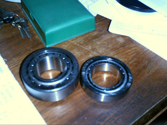

Auf jedenfall bin ich heute los um Neue Lager zu kaufen

Sowas passiert nicht plötzlich.
Es kann nur sein das man es vorher nicht merkt.
Wenn die Laufflächen i.O. sind, vermutet ich auf einen folgeschaden vom defekten Käfig.
Die fehlenden Teile können sich problemlos in so einem Lager kleinmahlen.
Wie sah das Fett aus?

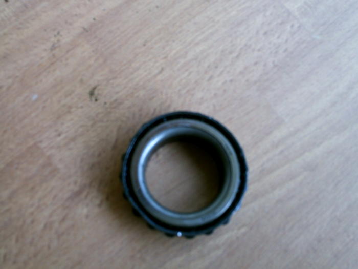

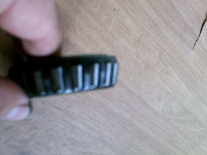

Das fett war braun schwarz,
Hab heute die lager gewechselt, und vorsichshalber mir die von der beifahrerseite angeschaut, und auch gleich gewechselt
denn da hat sich was gezeigt was vermutlich auf der anderen seite auch passiert ist,
Die küfige waren Owal, in der draufsicht, und die flächen die gegen die lagerschale kommen waren Blank, und im querschnittgesehen nach außen rund.
Hab da 2 bilder von gemacht, aber irgendwie fokussiert die Kamera immer das falsche, hoffe ihr könnt waqs erkennen.
