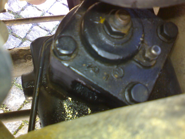

Wut der,der unten auf der straße steht ,hat wiedermal nen neues pfütschen hinterlassen... habs nur gesehen,weil ich mal woanders parken musste.
und ich mal aus dem fenster geschaut habe Hau mich, ich bin der Frühling
es ist auch noch nicht viel.
scheint aus dem viereckigen deckel oben zu kommen Unsicher
leider schon wieder das lenkgetriebe Wut Wut ist ja nur das 5! in 3 jahren,wo ich ihn hab...
frage kann man das neu abdichten und hat das schon jemand gemacht..erfolgreich??
kann jetzt nicht schon wieder 500 reinstecken traurig traurig
leider ist die garantie nach 1,5 jahren rum Nee, oder?

Ist die Entlüftungsschraube fest?
Abdichten kann man grundsätzlich alles. Ist nur die Frage nach der Dauerhaftigkeit.

LandRover hatte mal Dichtungskits für die Lenkgetriebe. Die wurden aber aus dem Programm genommen, weil die sich nicht lohnten, denn i.d.R. waren die Lenkgetriebe nach spätestens 3 Monaten sowieso wieder undicht und der Einbau kostete 200 Flöckchen feinster Euros ...

Der Deckel ist nur mit einem O-Ring abgedichtet, sollte eigentlich kein Problem sein, aber prüfe vorher noch einmal alle Schraubverbindungen!

Nem Kollegen hat man auch eins nach dem anderen eingebaut,
bis die Werkstatt eine Papier dichtung dafür geschnitten hat.
Das die Dichtungssätze nichts taugen hab ich auch mal gehört,
hab dann trotzdem einen eingebaut.
Das war vor,öhhh - ganz vielen Jahren....

Unsicher ok,werd morgen mal die schraubverbindungen und entlüftungsdingens überprüfen,hoffeecht ihr habt damit recht und meine sorge ist unbegründet.

Mein Landy ist grad für ein paar Kleinigkeiten beim Landrover-Menschen. Und - was für ein Zufall - das Lenkgetriebe - im Februar neu reingekommen - ist im Arsch, was für eine Ironie des Schicksals, Supi Supi rotfl . Kommt auf Garantie ein neues rein.
Bzgl. des O-Rings: Der ist einzeln nicht erhältlich, zumindest nicht als originales LR-Ersatzteil ...
PS: Ist jetzt auch schon mein 3. (BJ 02).

Meine dicht gemachten Getriebe haben immer dauerhaft dicht gehalten. Das letzte über 180tkm.
Allerdings hört man ansonsten nix gutes. Vielleicht sollte man sauberer arbeiten Unsicher

wenn das L.G. untem an der ausgangswelle undicht ist hat das abdichten meist wenig sinn.
der grund ist meistens das die welle eingelaufen ist und der simmering kann das spiel nicht abdichten.
das ein NEUES L.G. undicht ist kommt eher selten vor.
wenn dir das schön öfter passiert ist würde ich mal die PAS pumpe oder besser gesagt das überdruckventiel der pumpe überprüfen.
kann sein das daß vetiel steckt und wenn das L.G. auf anschlag geht wird einfach ZU VIEL druck aufgebaut.

traurig so,gestern mal nachgeschaut.. alle schrauben fest.
habs nochmal schön abgewischt und bin dann heimgefahren.
heut nachmittag noch mal nachgesehen und siehe da...
ist doch die dichtung am deckel Wut Wut Wut Wut Wut traurig

das mit dem undichten deckel schreit nach zu viel druck im systhem.
den deckel bekommst du aber sicher dicht ,zur not halt eine dichtung ""basteln" .
war vor 3 jahren .. deswegen nen neues reingekommen
sicher?? ich hatte dann auf kulanz noch 3 oder 4 andere bekommen..
das erste hielt 9 monate ,dann 1 woche, dann nur von der werkstatt bis nach hause... usw..
Wut
meinst die servopumpe?
wusst ich gar nicht das es so was da gibt Unsicher
klingt logisch und leider nicht mal abwägig Obskur
