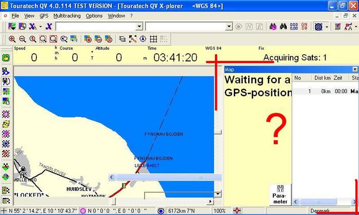

wollte mal wieder die TTQV Sache auf dem eee zum laufen bringen, aber immer wenn das GPS "online" geht haengt er sich auf und ttqv wird beendet.
als karte ist ne alte cityselect - version eingebunden und ttqv als die demo-version.
beim online gehen kommt nun ein zusatzfenster rechts "Aquv.Sat" und das wars dann wenn die Karten aus dem ttqv geloescht wurden "gehts" nur eben ohne karte. Obskur das war frueher mal anders.
