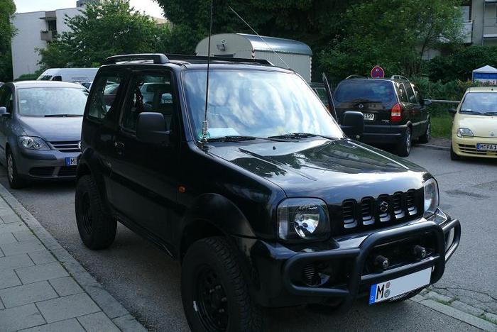

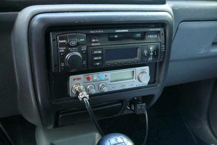

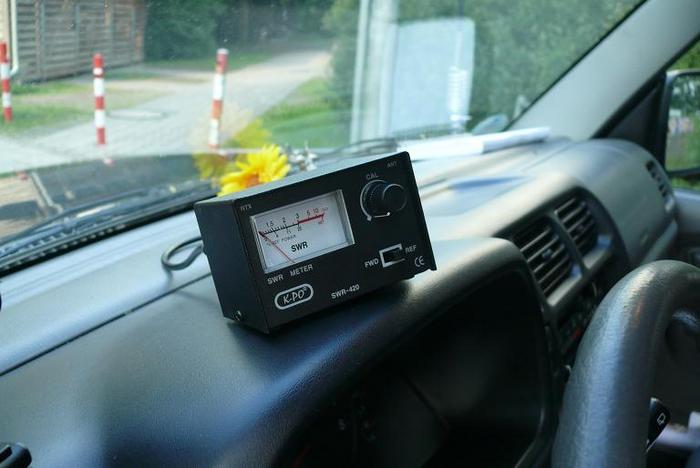

BeitragVerfasst am: 15.06.2009 20:20:42    Titel:
ja, bin wieder da... egal
hier mal die kurze anordnung - kann man die als "in Ordnung" ansehen?
wie stehts mit der antenne und dem einmessen - da findet man leider auch wiederspruechliche aussagen. Zum Stehwellenmessgeraet hab ich auch leider keine Bedienungsanleitung.
Geraet ist Intek M-795
Antenne 1300mm

BeitragVerfasst am: 15.06.2009 20:47:47    Titel:
Gabor hat folgendes geschrieben:
Da will ich meine Antenne auch anbauen, hast du Details zur Anbringung? Ich hab mir bisher überlegt, erstmal die Scheibenwischen abzunehmen und dann die Plastikclips zu öffnen (abbrechen...)
Kommt man von dort aus ohne Weiteres in den Innenraum?
Gruß Winke Winke

@Gabor
zu dem Stehwellenmeßgerät
den kleinen Schalter nach links, Mikrofon drücken und am Knopf drehen bis die Nadel ganz rechts am Skalenende steht, nicht auf Anschlag
dann den Schalter nach rechts und Stehwelle ablesen, ideal ist 1.1, bis 1.5 ist auch noch in Ordnung, falls ne Antenne hast die nicht einstellbar ist
Gruß Mani
