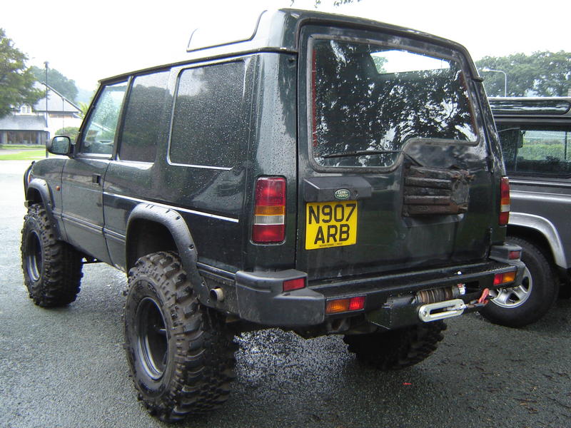

Das hier ist ein interessanter Ansatz, trägt mir aber seitlich noch zu stark auf:
http://www.discoweb.org/mattrearbumper/
Bei mir kommt noch der 30mm Bodylift erschwerend hinzu. Ich hab auf jeden Fall vor, einen optionalen Winch Tray vorzusehen. Aber das ist Spielerei.

Eigentlich schwebt mir also so ein Mittelteil...
mit Endstücken ähnlich wie von Aedofab vor.
Die Schrägstellung seitlich finde ich sehr sinnig. Es ist auch tatsächlich garnicht nötig, dass der seitlich bis vor an den Radlauf reicht. Da der 91er Disco noch alle Lampen oben hat, könnte man in den Höckern vielleicht Arbeitsscheinwerfer integrieren.
