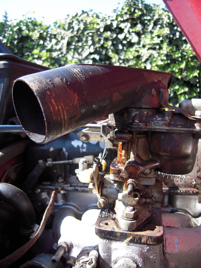

in meinem neuen 1600er niva ist ein solex vergaser eingebaut, der auf ca. 2500U begrenzt wurde, da das auto mit grüner nummer eingelöst war und als landwirtschaftsfahrzeug nur 30km/h laufen durfte. hat jemand eine ahnung wie man den wieder entdrosselt? ich kenn mich mit vergasern leider noch überhaupt nicht aus...
ich mach heut mal noch ein oder zwei bilder von dem teil...

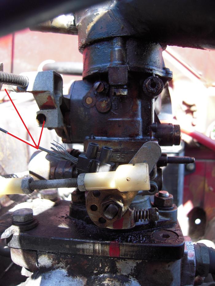

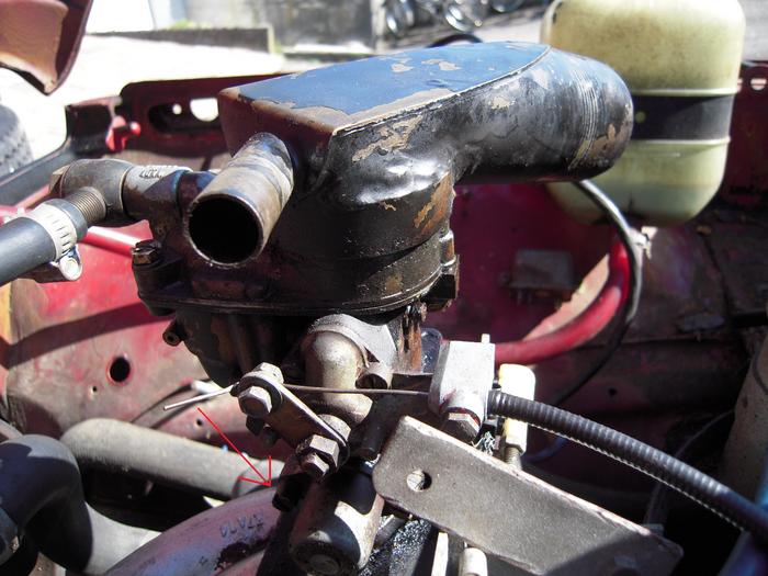

BeitragVerfasst am: 30.08.2009 16:16:48    Titel:
also, an der schraube beim roten pfeil war die plombe dran, verbunden mit der schraube auf der rechten seite natürlich...
hier nochmal das teil was ich meine:
