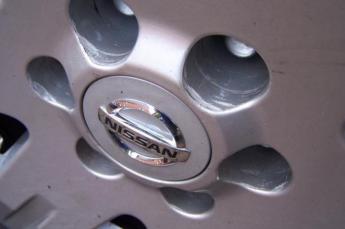

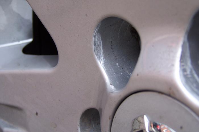

Das lies sich aber noch ganz schnell toppen, wo ich meine Felgen sah.
In allen Bohrungen für die Radschrauben sah man tiefe Rillen und Macken vom Schlag-Schrauber.

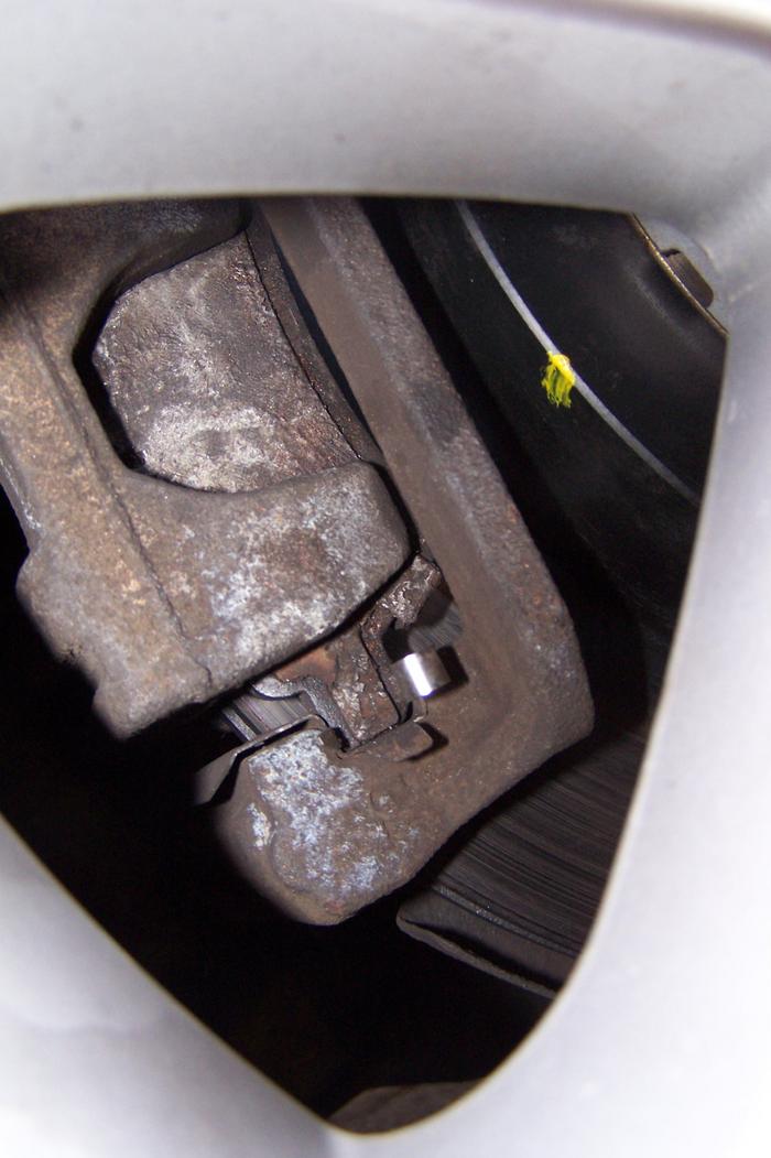

BeitragVerfasst am: 06.09.2009 22:08:56    Titel:
Hier mal einige Bilder.
Bremsbeläge rechts mit Blech , limks ohne Blech.
Alu-Felgen nach der montage eines Fachbetriebes!

Da würd ich auf jeden Fall Schadenersatz an der Felge fordern. Da sollte die Werkstatt die Reparatur bei nem Felgendoktor bezahlen!!!
Ja
so sehn ja nichtmal meine 15 Jahre alten Alufelgen aus... Hau mich, ich bin der Frühling
..meine Gedanken...
..so kann man Kunden verärgern, wo eigentlich net sein muss..weil ein Kunde merkt das früher oder später..und dann is wie jetzt...richtig Ärger da.
wenn man bissel aufpasst..und net einfach den Schlagschrauber hinhält und druff drückt...dann gehts auch anders, ohne so Kratzer..
sowasmuss net sein...meine Meinung

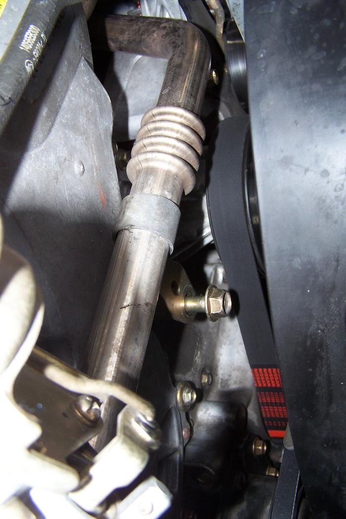

Der erste Fall in dem Autohaus ist bei der Reparatur der Zylinderkopfdichtung vorgefallen. Da haben die Monteure vergessen die Schraube der EGR-Leitung an zuziehen. Sie stand ca. 50mm aus dem Loch herraus.
Die einfache Antwort des Werkstattleiters darauf: Kommt schon mal vor, ist doch nichts passiert.
Wenn die Schraube ganz herraus gefallen wäre hätte sie aus dem Kühlerventilator Kleinholz gemacht. Die Folgen möchte ich mir garnicht ausmahlen.
Von den losen Schlauchschellen der Kühlerschläuche will ich garnicht erst erzählen.
Hier das Foto von der Schraube:
