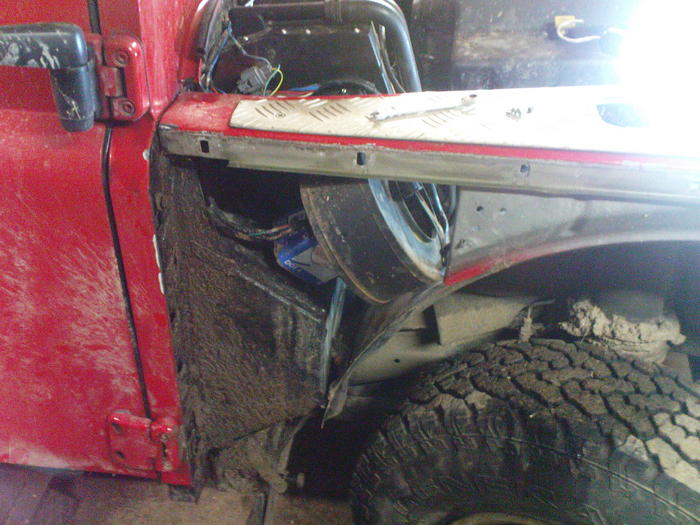

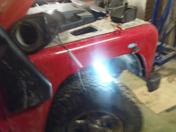

So es gab mal Probleme mit dem Heizungsgebläse und es wurde gewechselt.
Der Ablauf war verstopft Nee, oder? und das Wasser stieg und stieg
Hier sieht man eine Notreparatur mit einem Gebläse von nem alten Golf, ner Dose und Sikaflex (oder wie das Zeug heißt).
Inzwischen ist ein neues Gebläse eingebaut und der Widerstand davor erneuert.
Dieser hat aber dafür gesorgt, dass es die Luft nach aussen geblasen hat. Nee, oder? Also Pole vertauscht und siehe da es läuft. YES
Hab da jetzt also Erfahrung rotfl

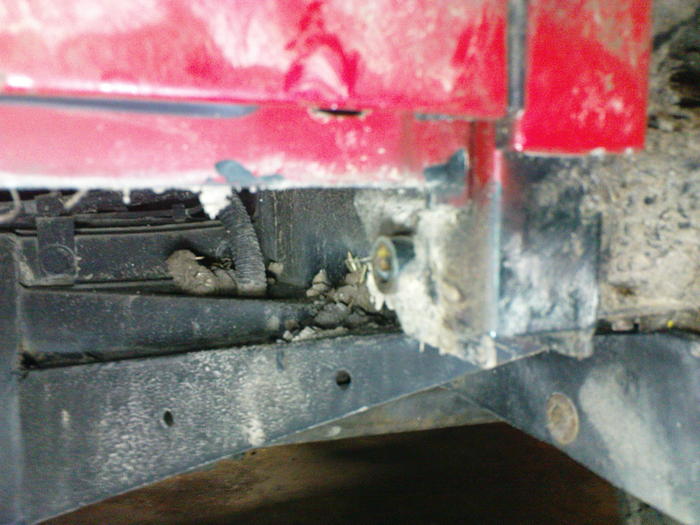

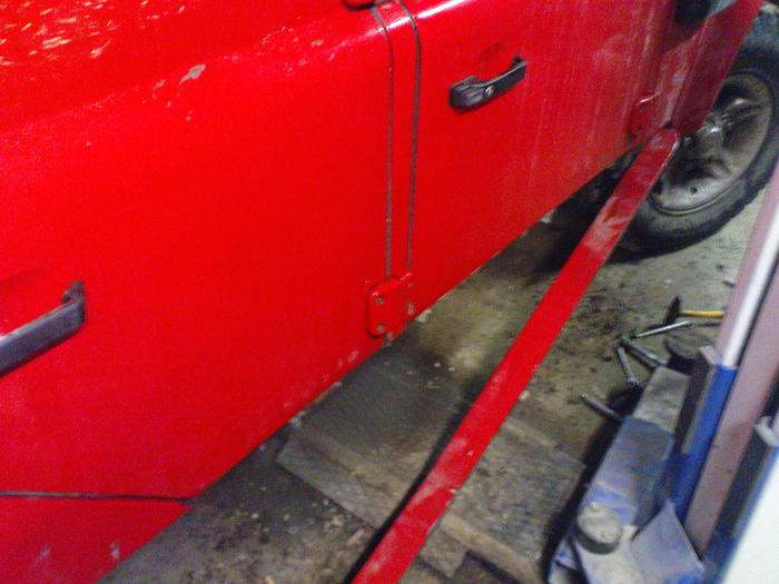

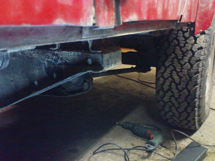

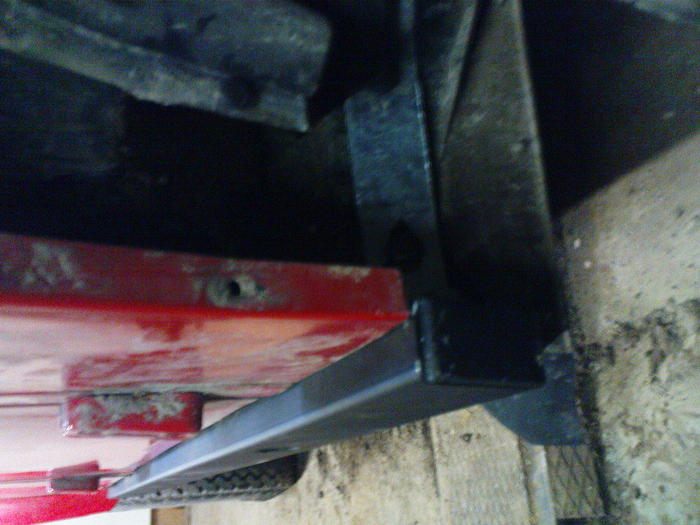

Irgendwann gab es mal zwischendurch Rockslider, damit an der Seite Aufnahmen für´n Wagenheber existieren und etwas mehr Schutz da ist.

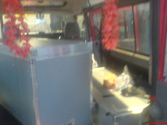

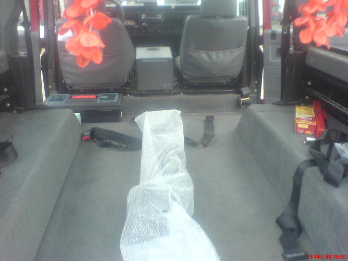

Ein Innenausbau sollte auch rein. Da ich dafür aber nicht die Zeit hatte und keine Ahnung wie man am besten selber baut, hab ich bestellt.
Heute würd ich selber bauen. Unsicher
Da jetzt das Wissen da ist (wie Probleme umgangen werden und was für Material genommen wird - danke Forum) und ich Erfahrungen beim bestellen gesammelt hab. Wut
Sorry für die Qualität.

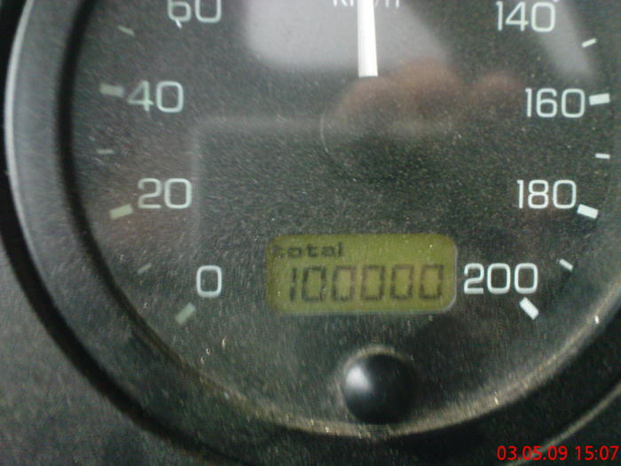

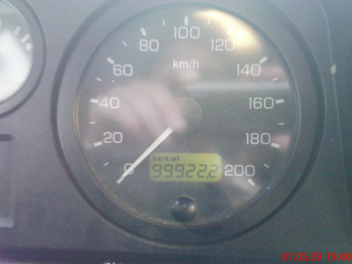

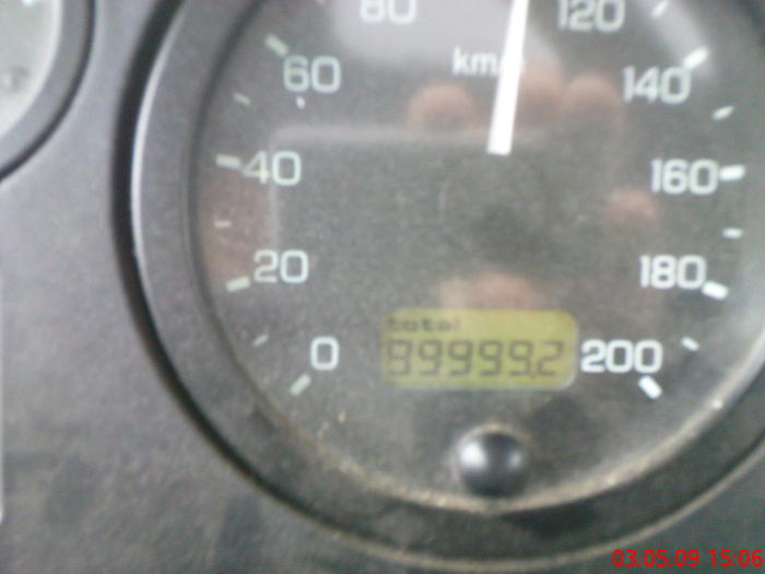

KI M wurde kürzlich 100 und ich hab es in Bild und Video festgehlaten. Letzteres erspar ich euch. rotfl

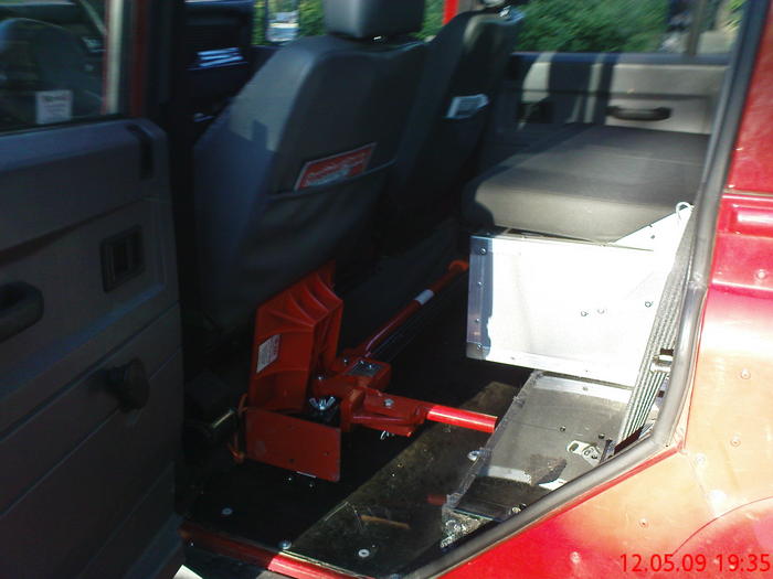

Der Teppich ging mir auf die Nerven und ich hab ihn von seinen Diensten entbunden. Rein kam Riffelblech, sorry für die Gegner. Ich will es, da pflegeleicht und robust ist.
Außerdem passt es super zum Innenausbau. Aber seht selber.
Der Wagenheber wurde vorne auch gegen Rutschen und Fliegen gesichert und bekam eine Halterung auf dem Boden.

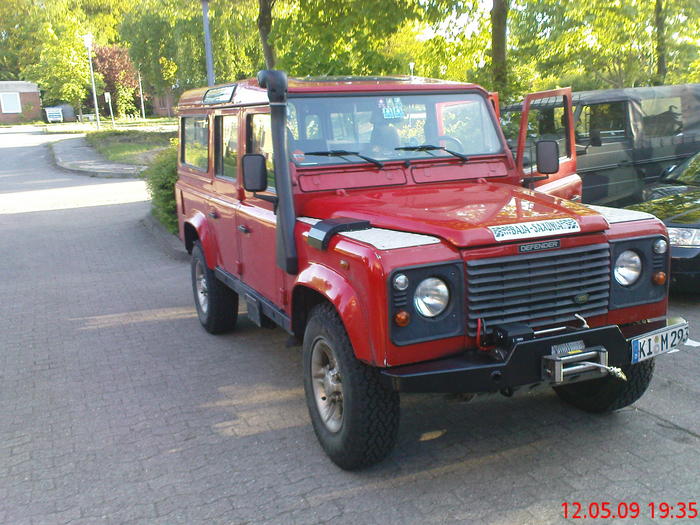

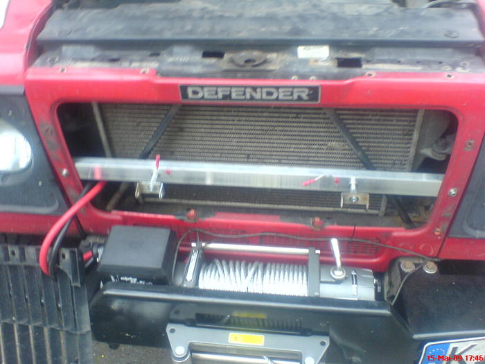

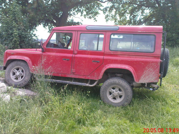

BeitragVerfasst am: 14.05.2009 21:53:08    Titel: und so sieht KI M von aussen aus

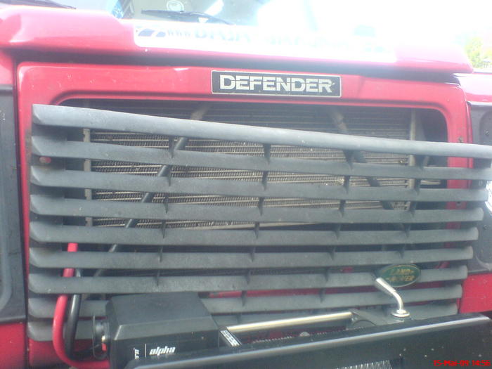

So das ist der Jetzt-Zustand von KI M Love it
Schnorchelhalterung selber gebaut,
Snowcover (damit mein Gebläse am Leben bleibt, Stöpsel im Ablauf ist jetzt auch raus),
Trittstufen damit Omi auch rein kommt,
Winde wird noch angeschlossen und die Box in den Motorraum verlegt.
Wer sonst noch Veränderungen entdeckt kann sie gerne erwähnen. Ich mach dann Bilder davon, hab nämlich nicht alles dokumentiert beim Umbauen. Nee, oder?
Als nächstes kommt ein Dachträger, zum Großteil Eigenbau. Auf den das Reserverad, Waffleboards, Halterungen für Kanister und ne flache Zargesbox kommen. Und wenn die Wellen bestellt sind, die bestellte Sperre da ist, kommen die Teile auch endlich rein .
Stahlfelgen und mehr fällt mir grad nich ein.
Ah Unterfahrschutz hab ich unterschlagen und die verstärkten Spurstangen. Für hinten such ich noch nen Diff-Schutz.
Wenn ich dann dieses Jahr noch Zeit habe gehts dieses Jahr noch auf ne Tour.

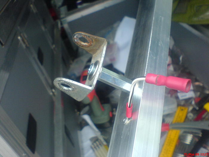

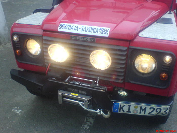

BeitragVerfasst am: 15.05.2009 20:14:41    Titel: Lampenhalterung unter 5 EUR
So heute war wieder ne kleine Bastelstunde.
Nix aufregendes, nur ein Lampenhalter für die Zusatzscheinwerfer und das für unter 5 EUR. YES
2,40 EUR das U-Profil aus Alu und paar Schrauben, etwas Zeit und tada der Halter war da.
Die Verkabelung und die Stecker werden noch gewechselt. Aber er sitzt, wackelt nicht Ja und hat Luft

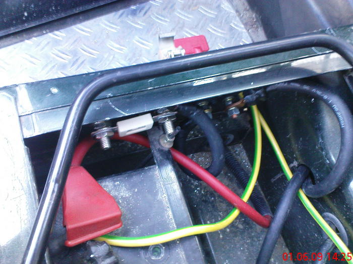

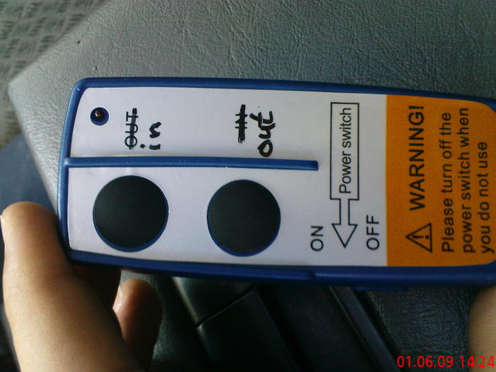

BeitragVerfasst am: 01.06.2009 22:39:23    Titel: Winde angeschlossen
So am Wochenende wurde wieder gebastelt und die Winde verkabelt.
Nachdem ich Freitag Nachmittag und Samstag Vormittag nur durch Kiel geeiert bin um ne verf****** Sicherung mit 500A zu bekommen. Nee, oder?
Gab es auch nicht bei dem tollen Bootszubehör von Niemeyer. Hau mich, ich bin der Frühling
Auch auf die Frage ob sie es bestellen können gab es nur ein "Nö".
Fand ich komisch, da genau diese Firma auf der homepage bis 425A anbietet.
Hab jetzt bei nem anderen Bootszubehör-Onkel ne 500A bestellt und ne 425A zur Probe mitgenommen. Der Laden hieß glaub "Segelkiste". Sehr netter Herr und ein kleiner gemütlicher Laden direkt am Hafen.
So hier artig angeschlossen mit Trennschalter und Sicherung aber in anderer Reihenfolge. ALso zuerst Sicherung und dann Trennschalter.
Bei dem Test, ob sie läuft, gab es erstmal ein kurzes aber deutliches OOOHH von mir. Nee, oder?
Ja sie lief und läuft, aber ich musste nach dem Test mit der Fernbedienung erstmal nen Textmarker holen. Obskur
JA das kann ganz schön in die Hose gehen. Die Kabelfernbedienung stimmt lustiger Weise.
