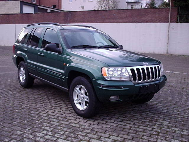

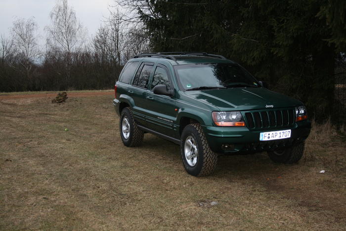

So habe ich ihn gekauft:
Die Dienst Karre eines Frauenarztes in Düsseldorf,er war bestückt mit 22" Felgen,SRT Seitenschweller,Frontramme,Tuning,und einen haufen Holzgedöns inkl einer Fetten ACR Anlage mit allem Pie Pa Po....

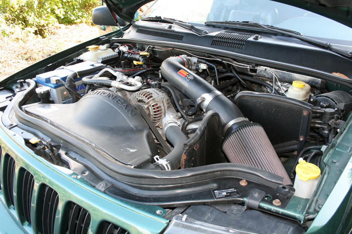

Der K&N arbeitete schon beim kauf unter der Haube

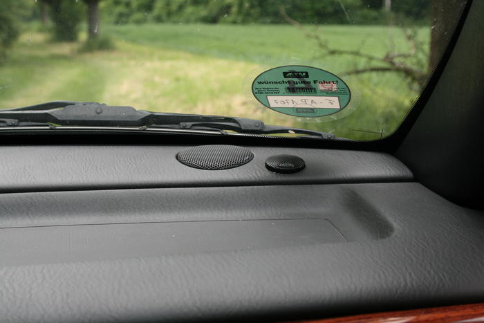

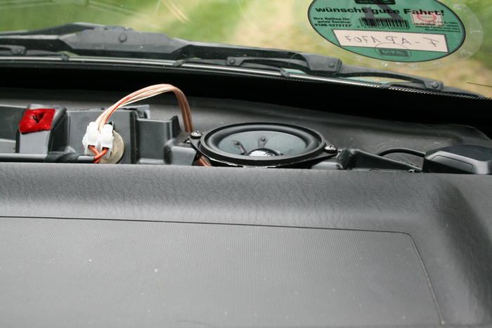

Der Klassiker ...der defekte original HT,wurde ersetzt durch 8 cm MT
getuned mit einem Zusatz HT..um Welten besser

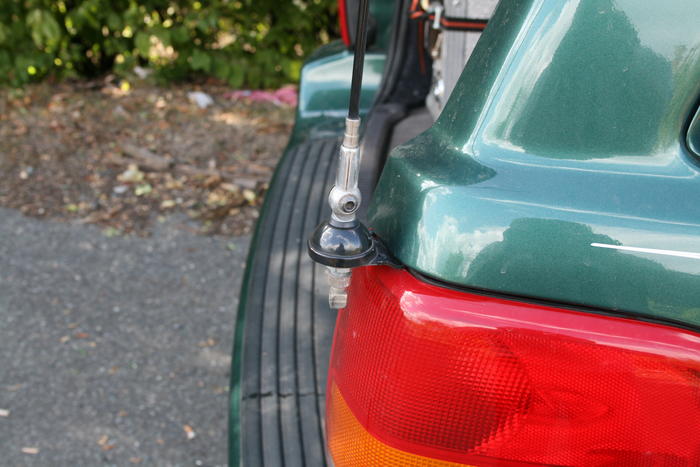

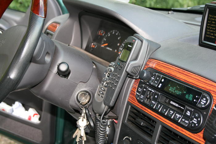

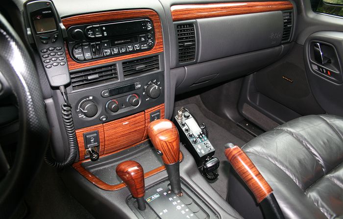

innen gab es dann auch noch eine cb Funke ...
inkl der Antenne mit selbsgebauter Halterung

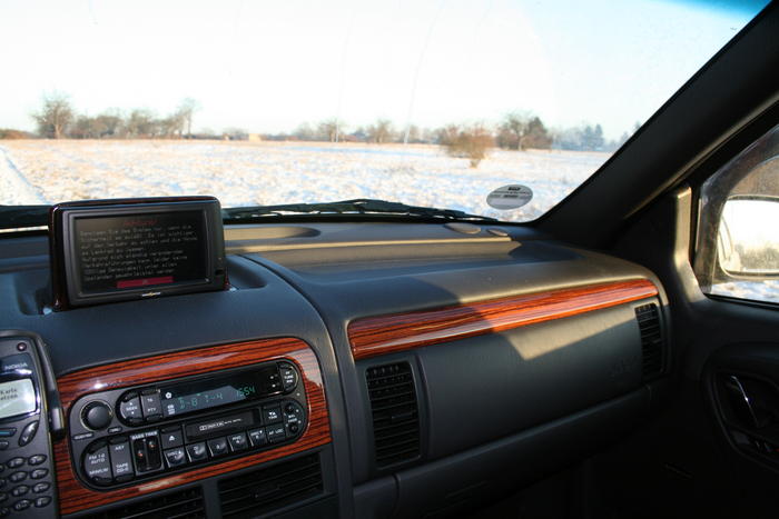

Telefon und Navi wurden auch gleich eingebaut....hatten ich ja alles noch...

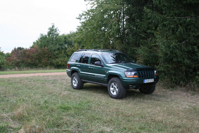

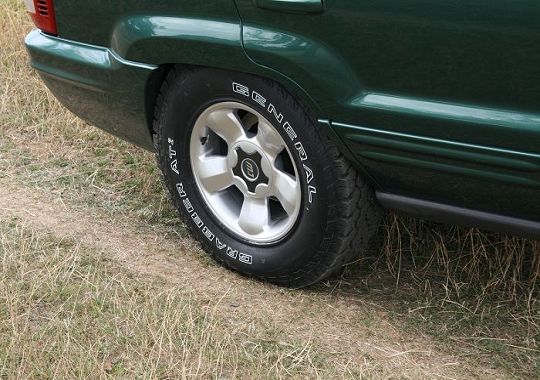

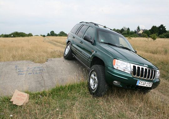

Die nächste anschaffung waren die CW Felgen in 8X16 auf denen die wunschgröße 265-70 freigegeben war.....ein Super schnapp bei Ebay für 80 € Nagelneu...
ausser den Reifen natürlich,General Grabber AT 2...:-)

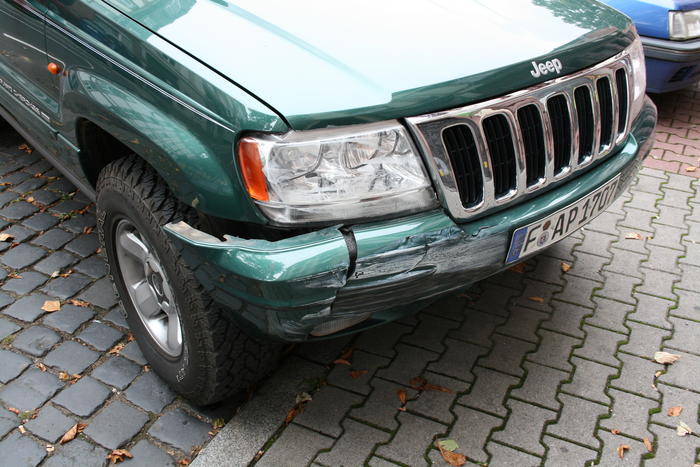

leider hat mich dann ein Taxi gestreift sonst hätte ich wohl noch ein Fahrwerk verbaut.....aber um die Reparatur Kosten streiten sich auch nach fast einem Jahr die Anwäte noch.....

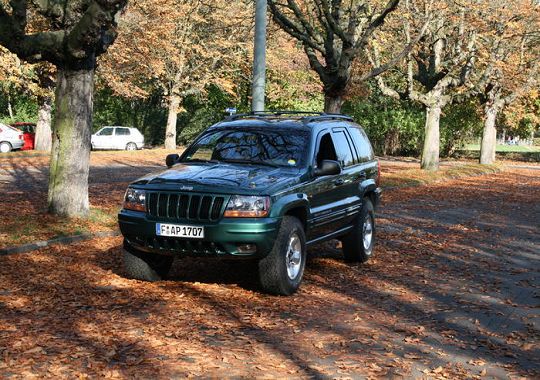

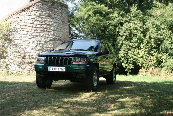

recht Fix hab ich ihn dann wieder aufgebaut....mit Laredo Scheinwerfern und Black Fog Eyes aus den USA...find ich gelungen...
die Scheinwerfer hab ich dann auch gleich mal etwas getrimmt.....

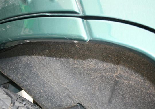

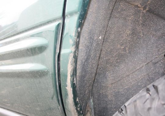

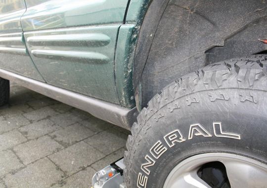

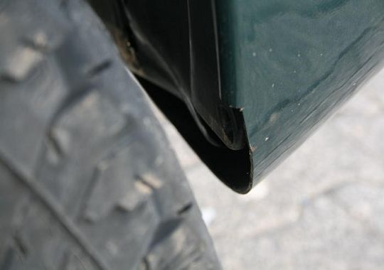

Das die Räder auch defenitiv extrem ins Radhaus passen,musste ich etwas nachhelfen....
es wurde viel gebördelt,geschnitten und gebogen......aber es passt bis extremo..

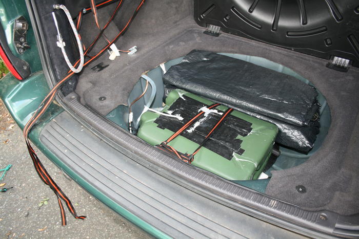

Wassertank mit Pumpe für kleinere Touren ohne ständig Wasser mitzuschleifen für Hundi oder zum Kochen....
Neuen 20 Liter Benzin Kanister gekauft,Tauchpumpe eingebaut und versiegelt....
wechselbarer Anschluss...
alles schön verstaut..
der Duschkopf wird oben eingehängt...

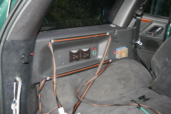

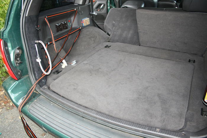

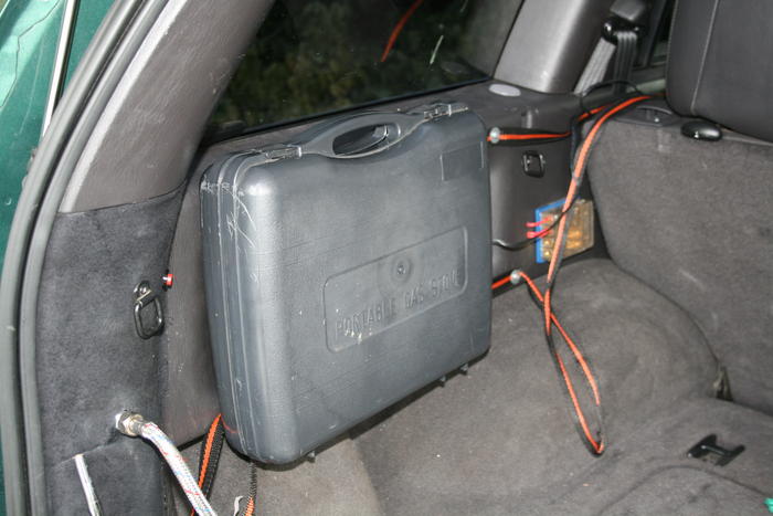

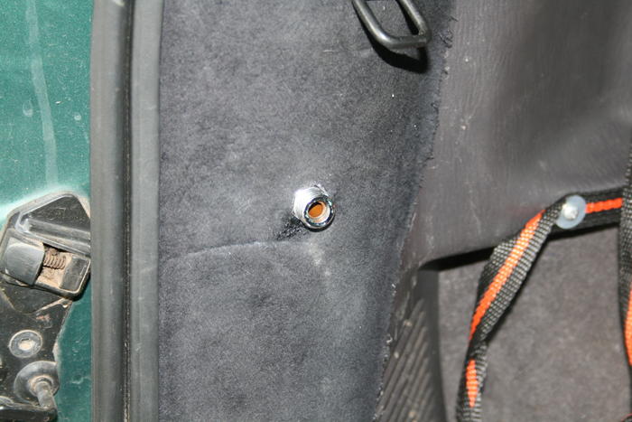

Strom ist auch drin,einmal für 220 V auf dem Campingplatz und Konverter 600W fürn Lappi....
noch nicht ganz fertig...aber die Verkablung steht schon.......

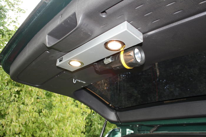

Beleuchtung für den Kofferraum und davor....

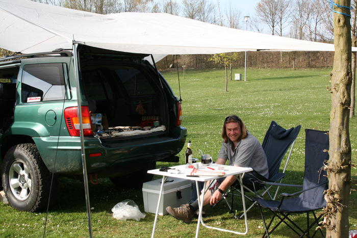

Hat sich alles schön bewährt bei der ersten Premiere am Bodensee....

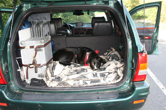

Mit Frau und Hund ist immer noch genügend Platz.....

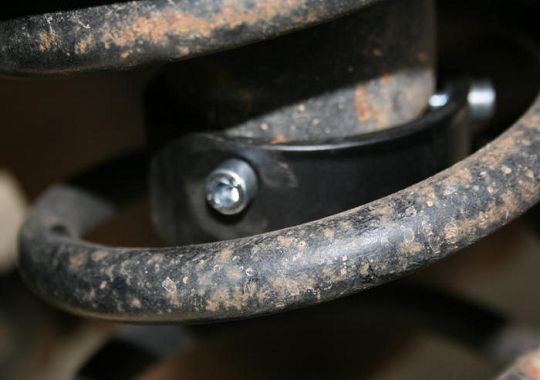

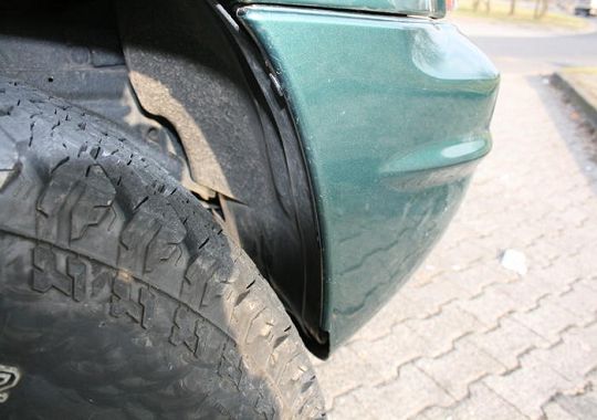

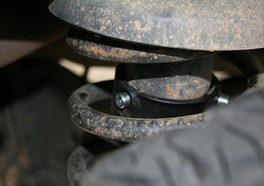

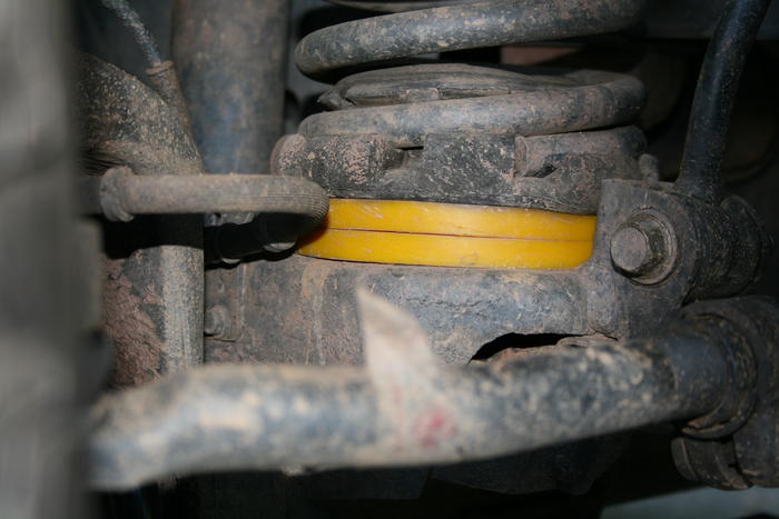

Vor ein paar tagen hab ich ihn vorne mit Trimmpackern versehen.....
um die Keilform wegzubekommen...

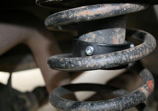

Heute hab ich ihn hinten auch noch mal 1 cm gegönnt,jetzt passt er Perfekt und ich geh dem Bösen Rubbeln der Kardanwelle aus dem weg.
Das sollte reichen und er sieht sehr stimmig aus......auch wenn ich mal etwas mehr lade....

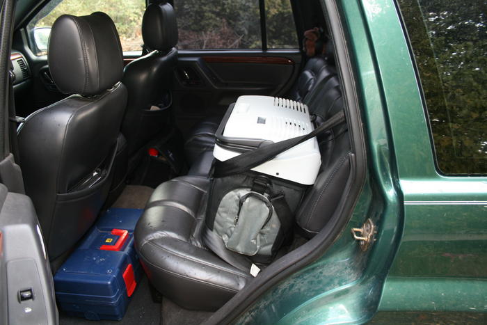

Kühlbox fahre ich natürlich auch immer mit Spazieren.....

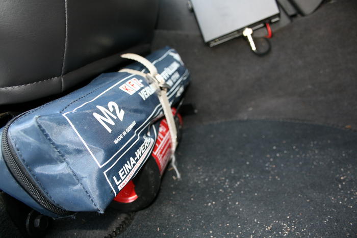

Wichtig ist mir das ich sofort aufbrechen kann wenn ich Bock drauf habe oder ich mal raus muss.....deshalb ist alles dabei.....
aber Hundi muss natürlich auch noch Platz haben,sonst hätte ich es eh kpl anders umbgebaut......

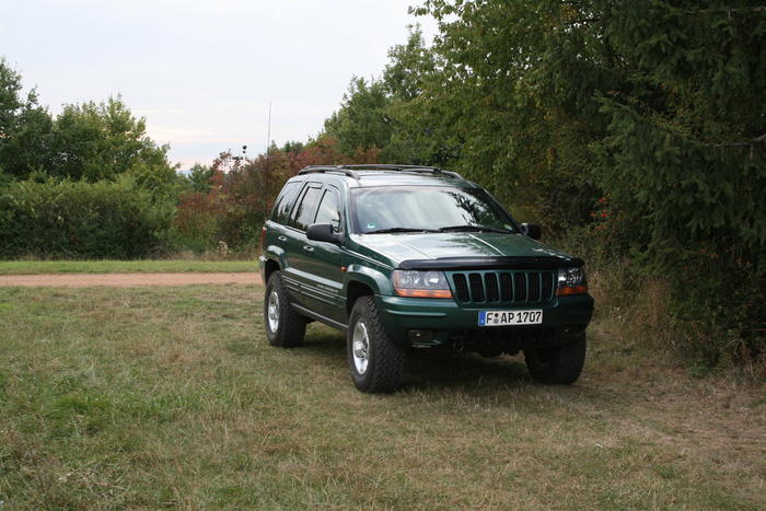

Heute hab ich mir einen Bug Deflector gegönnt......

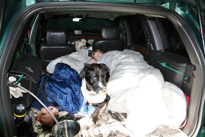

mal ne frage:
für die liegefläche, hast du da einfach rücksitze runtergeklappt und fertig? oder noch was drunter? seh das nicht so genau auf den bildern. was kriegst du da für ne liegefläche?

für eine lange Tour mit Hund und Frau fliegen die unteren Sitze raus.
Dann einfach umklappen,als stütze nutz ich dann die Kopfstützen,die werden nach unten abgeklappt.
Liegefläche hab ich so ca 190 cm..wenn ich noch was unterbaue komm ich auf 210cm
