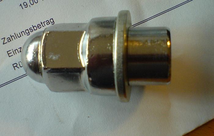

So, hab jetzt mal die richtigen Radmuttern bekommen...
Aber kann mir jemand erklären wie sich die Felge zentriert? Unsicher Unsicher Unsicher

Bei dem Fahrzeug, von dem die Räder stammem, über die Mittenzentrierung der Felge auf dem Rezess der Achse.
Wenn das bei deinem nicht so genau passen sollte, kann man sich Gedanken darüber machen, ob eine eventuelle Dezentrierung der Felge, die wohl kaum über einem Millimeter liegen wird dank des Zylinderschafts, im Verhältnis zum Höhenschlag der Reifen überhaupt relevant ist.
Ich habe noch kein "Gummi" gesehen, das 100% rund ohne Höhenschlag läuft und würde mir deshalb über die Zentrierung keine weiteren Gedanken machen, wenn die Felge sonst passt.
